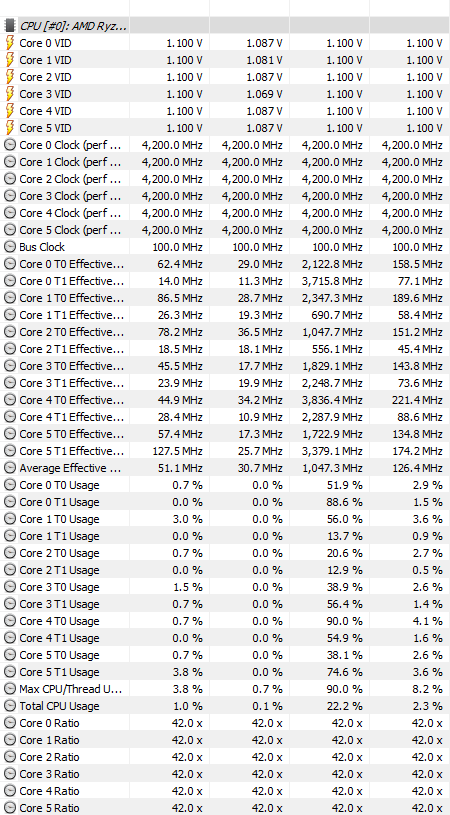

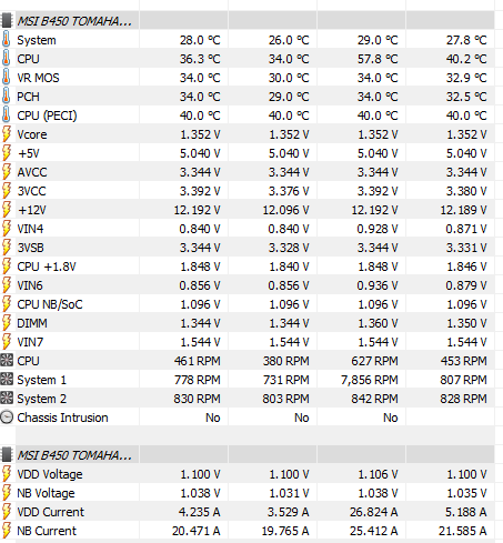

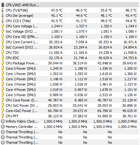

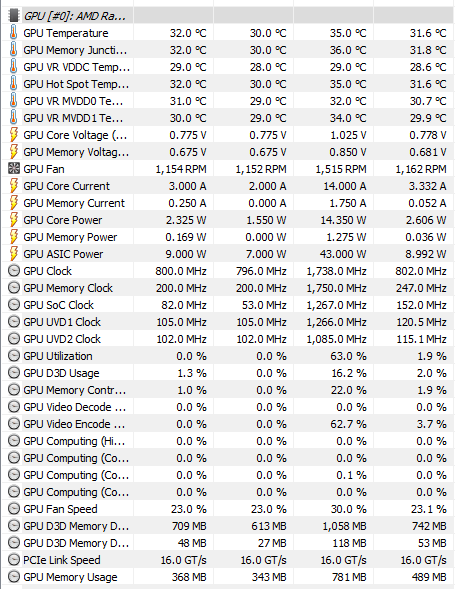

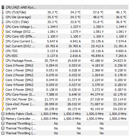

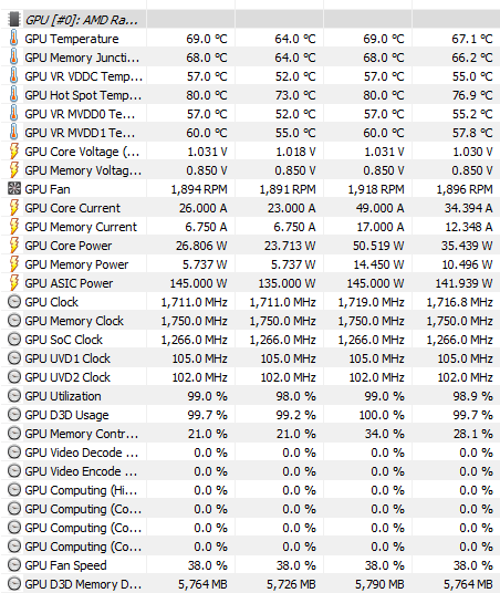

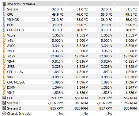

Ich würde so vorgehen, lad dir ein HWINFO64 runter, starte es während du noch im Idle also auf ruhigem
Desktop bist mit Sensors only. Spiele dein Spiel und zeig uns später die Screenshots davon.
CPU, Mainboard, GPU Temperaturen, Lüfterdrehzahlen sind interessant.
Das Tool zeichnet die min, max und Durchschnittstemps und die Lüfterdrehzahlen auf.
Das hilft uns für eine Bestandesaufnahme weiter.
Wenn ich mir das Gehäuse so anschaue wird die Zuluft sehr mässig sein und auch die Abluft verbesserungswürdig,
aber lassen wir uns überraschen, was HWINFO zeigt.

Danke für den Tipp.

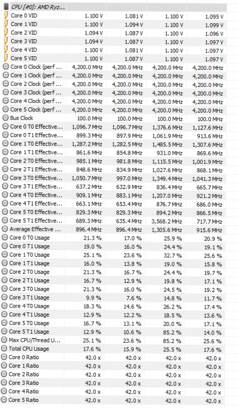

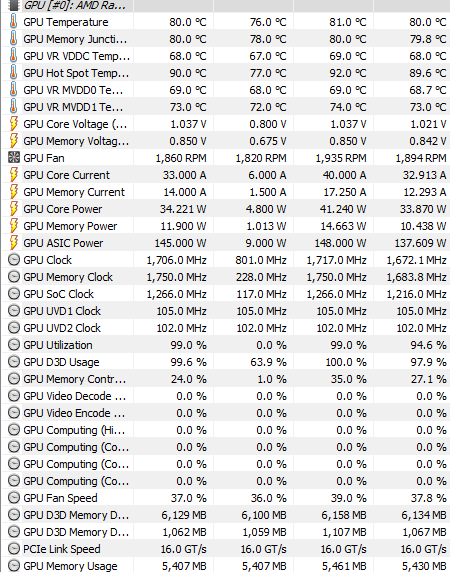

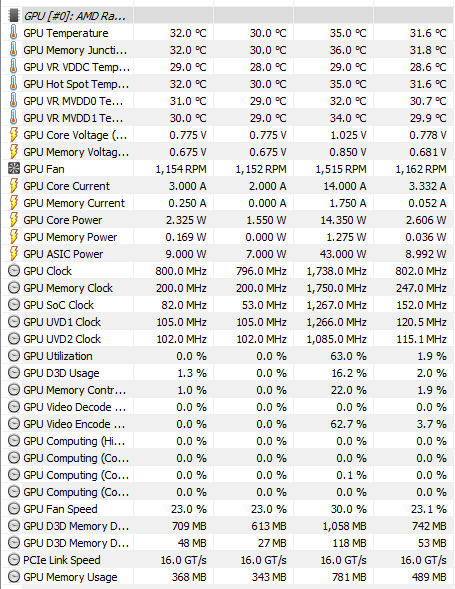

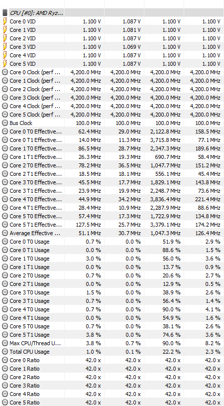

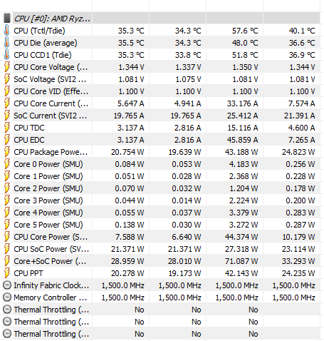

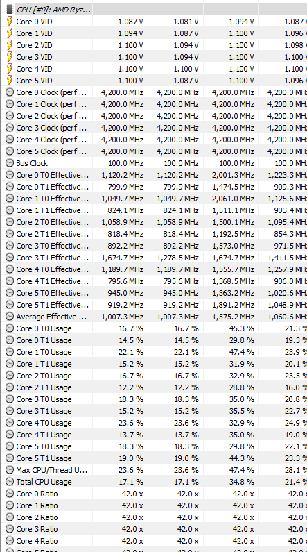

Habe das Spiel circa fünf Minuten laufen lassen.
Hier sind die Screenshots:
Einmal aufm Desktop:
Und dann einmal ingame:

@Glitch B: schau dir die temps auf den screenshots doch mal an. 5 minuten sind viel zu kurz.
Reaktionen: Moeller13
Die CPU hat im Game weniger Verbrauch und niedrigere Spitzentemps als am Desktop.
5 Minuten sind deutlich zu kurz, da solltest schon ne halbe Stunde/Stunde spielen.
Wir müssen sehen wie sich das Gehäuse evtl aufheizt und die MB Temps und Lüfterdrehzahlen steigen.

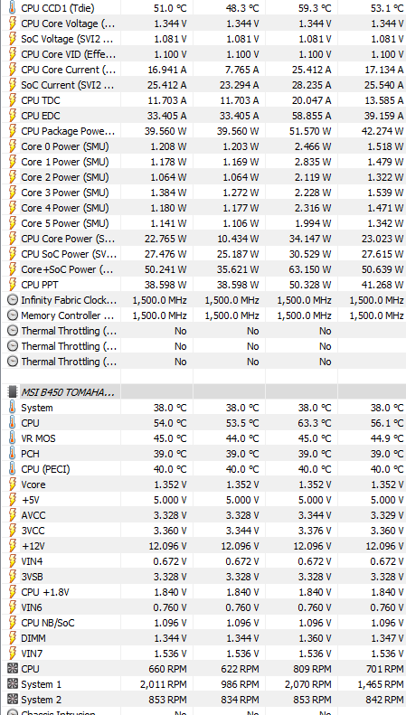

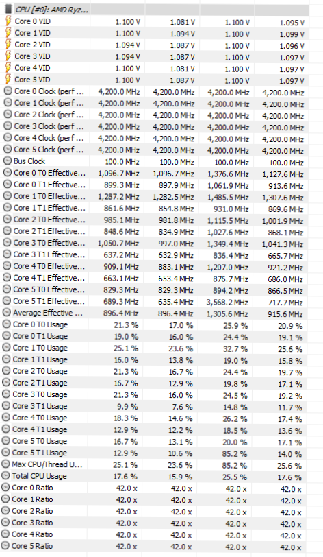

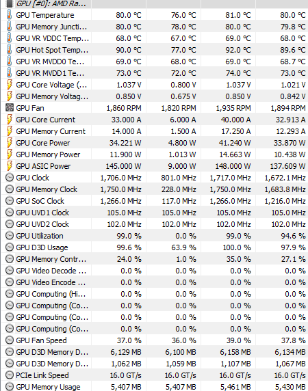

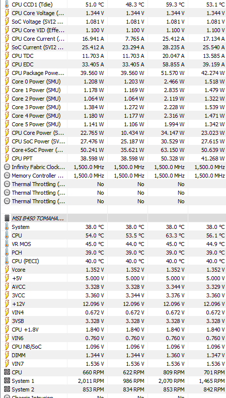

Sorry, war etwas gestresst und hatte keine Zeit um länger laufen zu lassen - hatte wohk einfach gehofft das reicht. Hier sind Screens von einer mehrstündigen Spielsession:
Sieht ganz in Ordnung aus.
Die GPU wird etwas warm und dreht auf und die MB Temp hätte ich persönlich gern auch etwas niedriger.
Aber sonst ganz okay.
Was aber sicher nicht angenehm ist, ist der Gehäuselüfter, der mit 2000 RPM schreit.
Ich glaub ich würd da noch 2 von denen dazu bauen und den System 1 etwas drosseln.
https://geizhals.eu/arctic-p12-pwm-pst-schwarz-acfan00120a-a1920159.html
Der andere Gehäuselüfter System 2 scheint gar nicht aufzudrehen?
