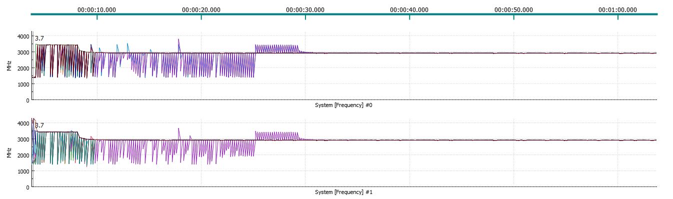

Getestet habe ich Ryzen Controller 2.2.0.
U.a. mal die Boostzeit von ~1s auf den Maximalwert von 3,6s gesetzt.
Ein kurzer Bench in CPU-Z hat tatsächlich den Score um etwa 5% angehoben, aber andere Parameter wie CPU TDP verhageln mir das komplette Gerät. Dabei sinkt die Leistung um knapp 75%.
Ryzencontrol funktioniert Stand jetzt noch nicht (richtig).
Die Einstellung für die Vega Taktrate liegt bei maximal 1300 MHz - somit sowieso noch unnütz für uns.
Original:

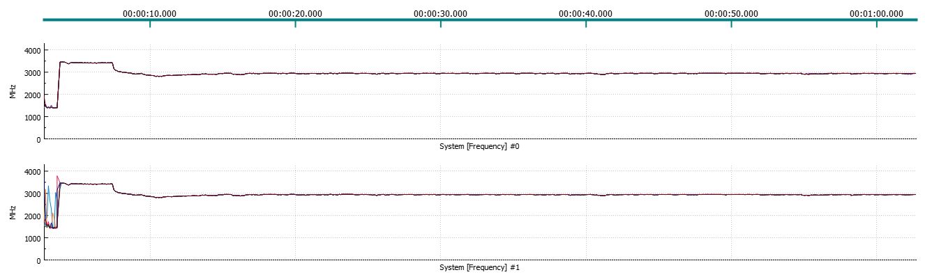

Anheben der Boost Time auf Maximalwert 3,6s:
Geloggt wurden die Taktraten der 16 Threads.
Man sieht, nach Herumspielen mit Ryzencontrol hat sich irgendwas am Taktverhalten geändert.
Aber weder gibt es mehr Takt noch eine längere Boostzeit.

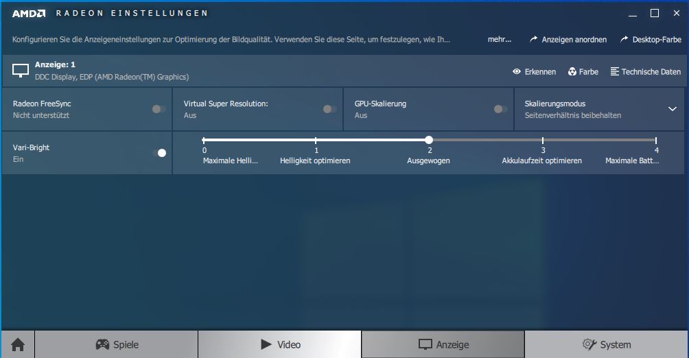

audioph1le schrieb:
Funktioniert Adaptive Sync?
Danke :daumen:
Laut Treiber schaut das schlecht aus:
