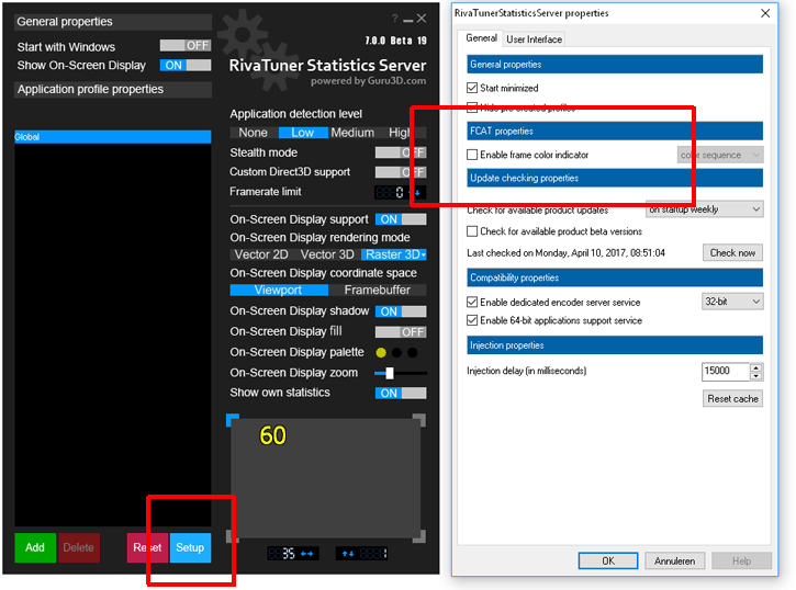

Was ist mit dem alten Fcat-Benchmark-Modus bei Nvidia-Grafikkarten.
Also die Farbstreifen am Rand vom Monitor, in dem der Nvidia Treiber jeden Frame mit einem Farbcode marktiert (kann man z.b. über den Afterburner aktivieren). Würde Dir das helfen?
Reaktionen: Baal Netbeck
Da wäre es also gut wenn man den Fenstermodus in verschiedensten Spielen antestet.
Generell ist die Wahl der Spiele ein Thema.
Shooter sind vermutlich am einfachsten, aber ich bin eher kein Shooter Spieler.
Ich muss da auch einfach etwas austesten und vor allem prüfen, wie ich die Reproduzierbarkeit sicherstelle.
Es ist ja keine kontinuierliche Messung wie ein Frametime Verlauf von X Sekunden, wo sich kleine Unterschiede rausmitteln.
Das sind Einzelmessungen, die stark mit den momentanen FPS skalieren.
Kleine Änderungen der Kamera Position könnten schon große Einflüsse haben.
Die Situation im Spiel hat großen Einfluss.
Eine Häuserwand anzugucken ist vermutlich reproduzierbarer, aber die Latenz wird vermutlich auch unrealistisch gut sein.
Einen Platz voller NPCs zu vermessen ist schwieriger wenn da immer wieder mehr/weniger von ihnen herumlaufen.
Zum Glück sind die Messungen an sich sehr schnell gemacht... Da hat man ruckzuck ein dutzend Messungen. Nur mehrere dutzend Messungen per Hand auszuwerten dauert lange.
Könnte ein Grund sein, warum man diese Messungen so selten sieht.
Definitiv. Das muss ich mal ausprobieren.
Da wäre die Auflösung nicht so wichtig und ich kann den ganzen Bildschirm aufnehmen.
Kann man das einfach so aktivieren?
Die Option ist mir noch nie aufgefallen.
Wir haben hier jede zwei Wochen einen Thread, in dem jemand fragt was die blöden Streifen am Rand sind.
Also wird die Option gefunden und ausgelöst (wenn auch unbewusst^^).
https://www.computerbase.de/forum/threads/mit-msi-afterburner-fps-anzeigen.2098311/post-27478070
https://www.computerbase.de/forum/threads/grafikkartenfehler-beim-spielen.2019312/post-25570391
https://www.computerbase.de/forum/t...eifen-in-3d-anwendungen.2005753/post-25315296
https://www.computerbase.de/forum/t...te-auf-der-linken-seite.1933394/post-23899393
https://www.computerbase.de/forum/threads/kleiner-roter-balken.1848148/post-22158571

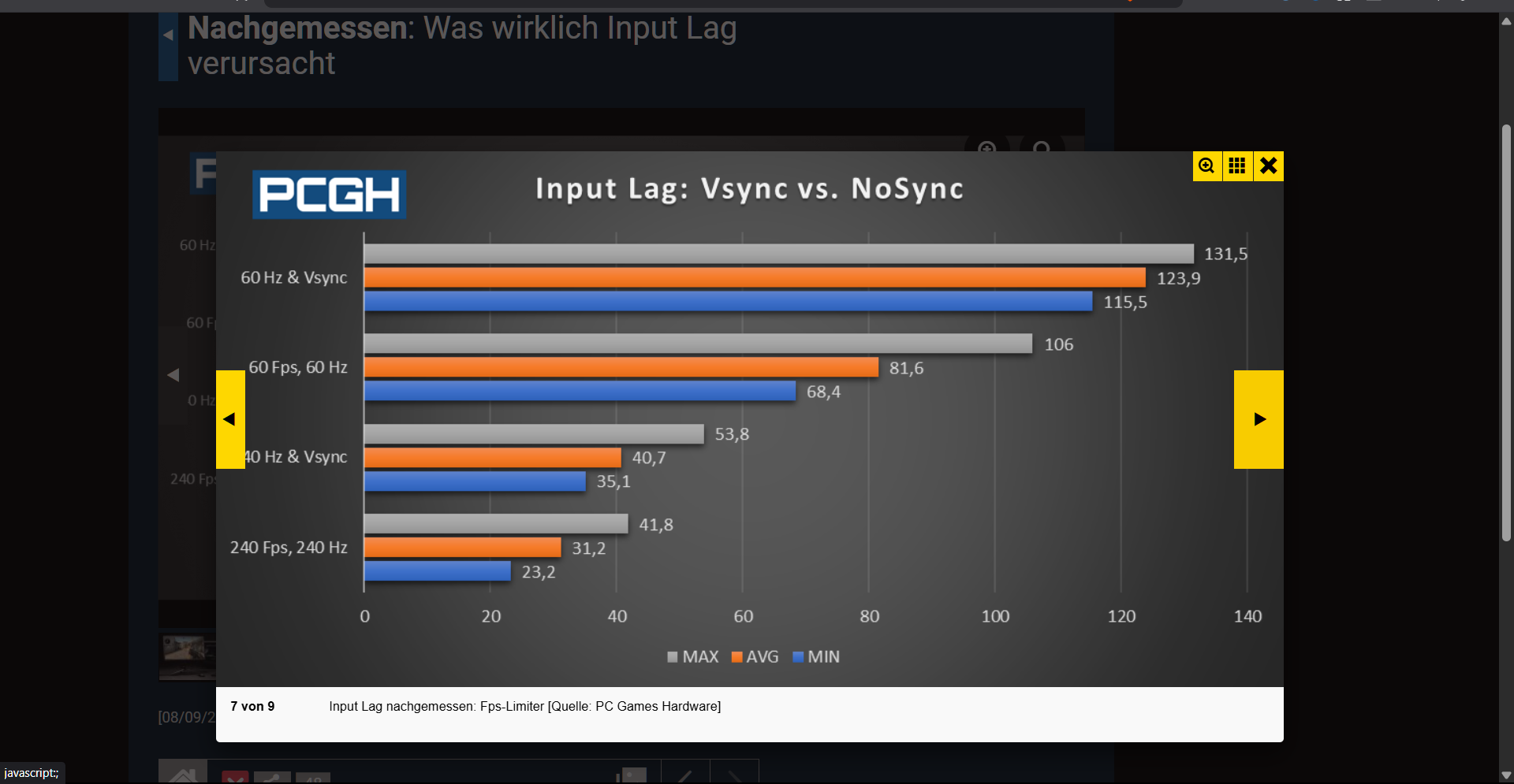

Baal Netbeck schrieb:
V-sync, Freesync, fast sync....sowas hat Battle(non)sense schon vor Jahren ausgiebig getestet, aber eventuell hat sich etwas geändert?
Seine Aussagen zum zwangsweise ansteigenden Lag bei zu hoher GPU Auslastung haben sich als nicht allgemeingültig erwiesen, auch ohne nvidia Reflex bleibt das Verhalten in dem Fall spielabhängig.

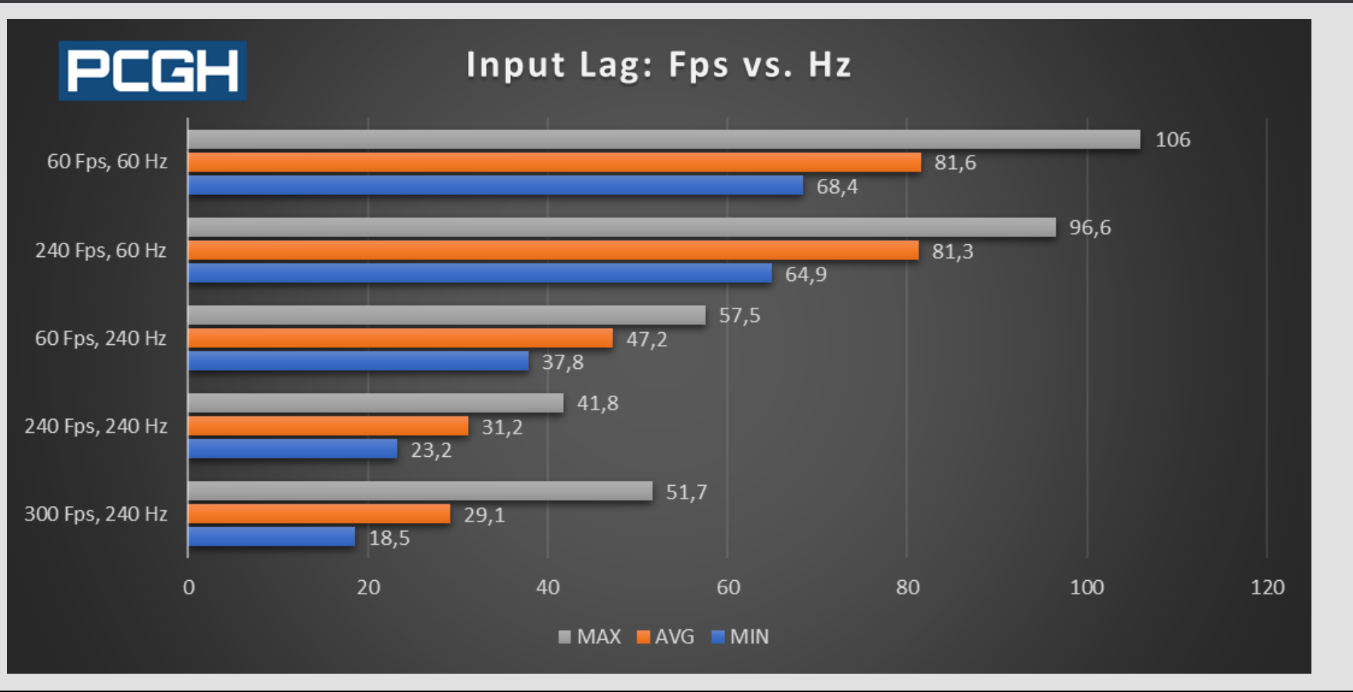

Wozu benötigst du 1ms Genauigkeit, lässt sich nicht auf 500fps reduzieren?
Persönlich sehe ich darin mehr Sinn, Schwankungen um wenige ms wird man eh immer verzeichnen und sind in der Auswirkung auch nicht wesentlich.
Die mangelnde Qualität ist zwar unschön, aber letztlich komplett irrelevant.
Hier sieht es aus auch wie Grütze, aber es erfüllt seinen Zweck und man muss ja nicht gleich einem dedizierten Slowmo Channel konkurrenz machen wollen.

Interessant fand ich auch den Vergleich verschiedener fixer Framerates und Refreshrates in Kombination
https://www.pcgameshardware.de/Monitor-Display-Hardware-154105/Specials/LDAT-Input-Lag-1357708/
ABER wenn man hier die Latenzen von 60Hz mit denen von 240Hz (gleicher Monitor) vergleicht, erhält man ungewöhlich hohe Werte, denn zwischen 60Hz (ca. 16ms je Refresh) und 240Hz (ca. 4ms je Refresh) liegen lediglich 12ms, bedingt durch Schwankungsbandbreite je nach Zeitpunkt des Inputs letztlich etwas mehr, aber 30-40ms Differenz erklären sich damit für mich nicht-
Ich habe daher den Verdacht, dass sich Monitore mit von sich aus hoher Refreshrate nicht unbedingt repräsentativ bzgl. Inputlag bei niedrig eingestellten Refreshrates verhalten.
Ich erhalte beispielsweise auf meinem internen 60Hz oled Notebookdisplay bei mega man 9 (aus der mega man legacy collection 2) ca. 2 Frames (33ms) Verzögerung bis zur Sprunganimation.
60Hz bei 60fps
Irgendwas muss der Monitor da komplett vermasseln, wenn der Displaylag so enom beim Wechsel von 240Hz zu 60Hz ansteigt.
