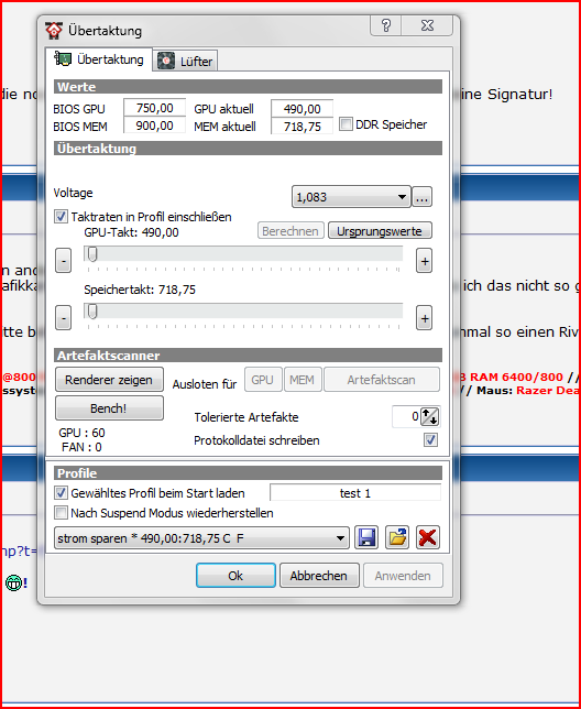

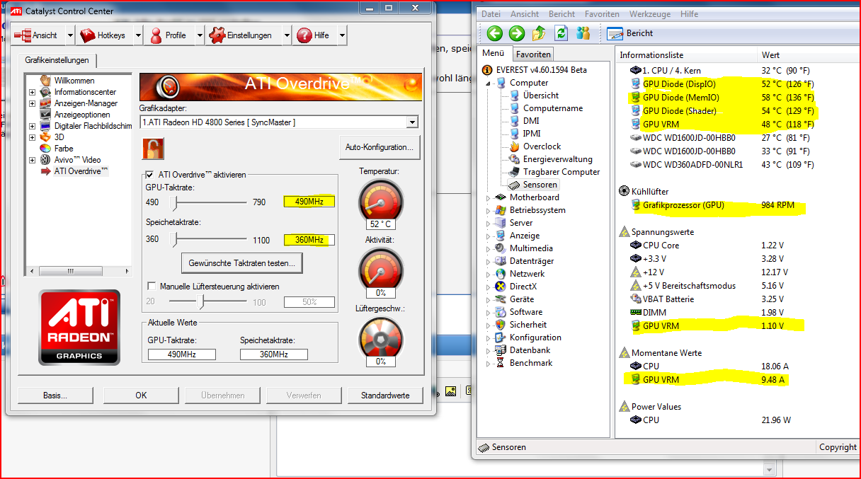

ATT ist mir zu kompliziert -> siehe bild, takt, V und lüfterdrehzahl einstellen, speichern, fertig.
mit den kack unsignierten Treibern -> was für unsignierte treiber? muss wohl länger her sein.
was dabei rauskommt, siehe bild 2
