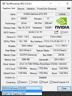

Deine iGPU muß halt im Bios aktiviert sein. Mit GPU-Z sieht man dann beide GPU's.
