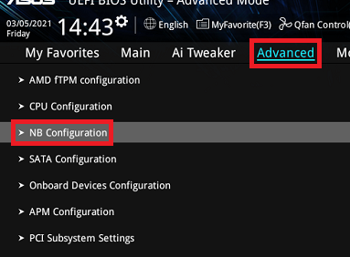

Hast du diesen Punkt "NB Configuration in deinem BIOS nicht?
Welche Unterpunkte sind bei dir unter "Advanced" zu finden? Wenn möglich, dann mache mal ein Bild davon!

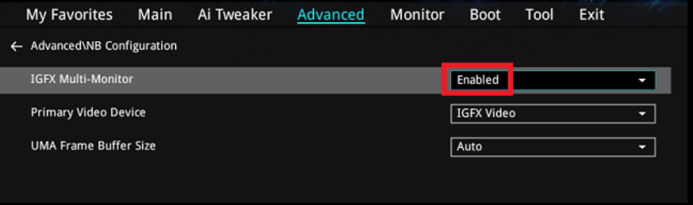

Welche Einstellmöglichkeiten hast du unter dem Reiter "NB Configuration", wenn es den überhaupt bei dir gibt?
Vielleicht meldet sich ja noch ein User, der sich gut mit den Asus- BIOSsen auskennt und dann eventuell eine Lösung weiß!
Nachtrag:
Dein Menü könnte auch so aussehen:
https://www.asus.com/de/support/FAQ/1017796/

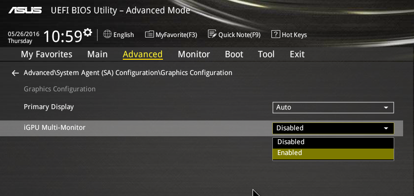

Advanced -> System Agent (SA) Configuration -> Graphics Configuration -> iGPU Multi-Monitor
Reaktionen: 1lluminate23
Vielen herzlichen Dank!👍
