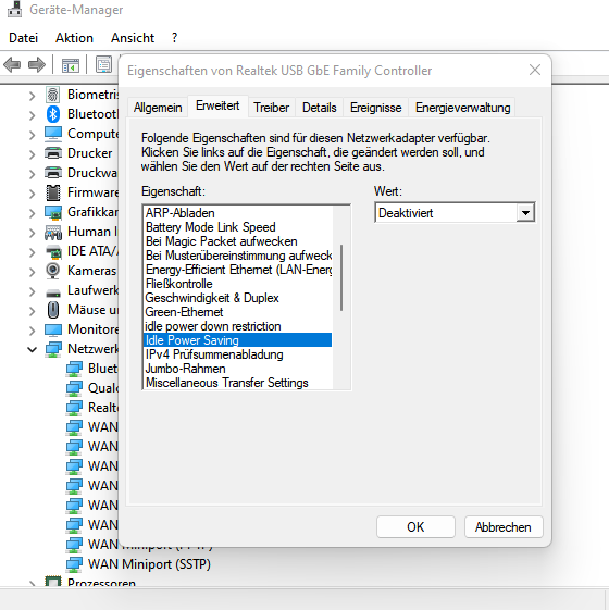

Ich sollte im Geräte Manager nachschauen, ob das Power-Idle des Ethernetadapters deaktiviert ist:
Des Weiteren sollte ich im gleichen Menü schauen ob "Selective Suspend" aktiviert ist. Dieses Selective Suspend habe ich aber in der Liste nicht gefunden.

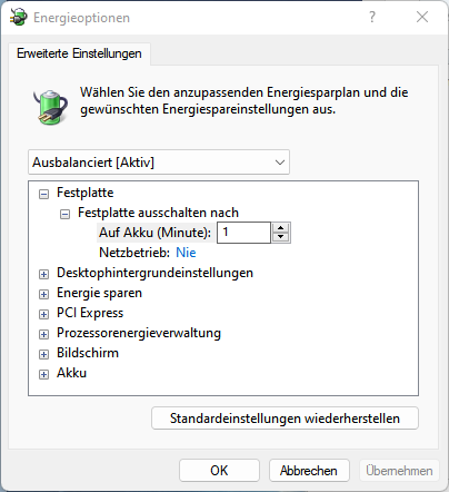

Der Iiyama Support vermutet den Fehler also eher in den Energiespareinstellungen. Es ist nämlich auch in der Tat so, dass ich unter den Energeieinstellungen keine Option zu USB finde:

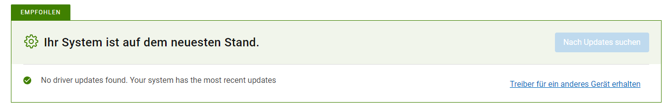

Der Dell Support-Assistant sagt, dass keine Treiber-Updates anstehen:

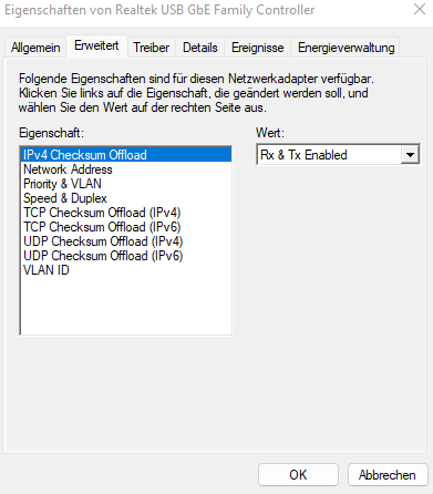

Aus völliger Verzweiflung heraus, habe ich nun den Laptop mit Windows 11 komplett neuinstalliert und nun sieht es seit Sonntag so aus, dass das Problem hiermit erledigt ist. Interessant ist, dass der Realtek Ethernet Treiber wohl ein anderer ist, wie der der vorher drauf war unter anderem erkennbar daran, dass die Liste unter "Erweitert" wesentlich kleiner ist:

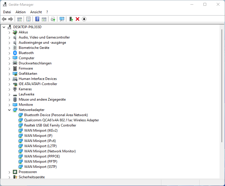

Es ist anscheinend so, dass so lange die Ethernet-Verbindung funktioniert KEINE "WAN Miniport" Treiber aktiv sind:
Hier seht ihr diese Miniport Treiber.
Kann man irgendwas probieren, diese Treiber zu deinstallieren? Oder ein Treiberupdate zu machen? Wenn ich auf diese Miniport Treiber auf aktualisieren klicke, schlägt Windows nur die Treiber vor, die eh schon installiert sind.

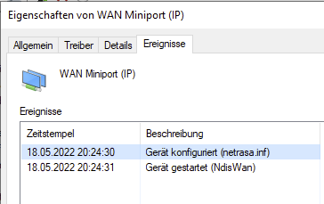

Kannst ja mal schauen, ob der Zeitstempel in den Ereignissen mit deiner Beobachtung zusammen passt...

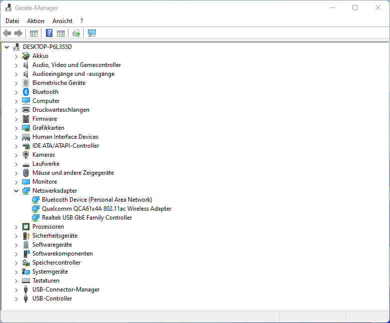

Jetzt wird's interessant:
Ich hab genau das schon getan was du gerade geschrieben hast: Ich hab alle WAN Miniport Treiber ein paar Minuten lang deaktiviert gehabt; in der Zeit bin ich über WLAN im Internet gewesen.
Dann hab ich die Treiber wieder aktiviert und auf einmal ging Ethernet wieder.
Und jetzt wird's wieder interessant:
Ich hab dann das USB-C Kabel abgesteckt und neugestartet, den Geräte-Manager geöffnet der Realtek USB GbE Controller war nicht zu sehen, was ja klar ist, ich habe das USB-C Kabel wieder angesteckt, der Realtek-Controller ploppte auf und Ethernet über den Monitor geht UND es sind KEINE WAN Miniport Treiber zu sehen:
Jetzt ist halt die Frage: Was läuft da schief? Aus welchem Grund kommen auf einmal diese WAN Miniporttreiber die mir die Ethernet-Verbindung kaputt machen, wenn ich sie aber deaktiviere und wieder aktiviere dann auf einmal geht Ethernet wieder und wenn ich noch dazu neustarte verschwinden sie gänzlich?
Ich war genauso wie die der Meinung, dass die WAN-Miniport Treiber die ganze Zeit sofort aktiv sind, so lange eine USB-C Ethernetverbindung aufgebaut werden soll.
Das Bild oben zeigt den Geräte Manager bei absolut funktionierender Ethernet-Verbindung über USB-C-DisplayPort vom/zum Monitor!
Ha, in der Zeit wo ich nun die obige Nachricht geschrieben habe, tauchten die WAN Miniport-Treiber doch wieder, aber zeitlich verzögert nach dem Neustart des Laptops auf:
Kann man diese WAN Miniport Treiber irgendwie aktualisieren?
