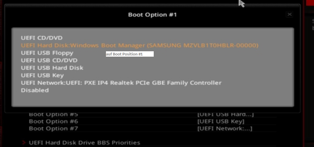

Ich habe gesehen, dass in den Boot Order priorities der Name des Windows Speichers noch mit dran steht… also uefi hard disk und dann noch der Name des Speichers hinten dran. Bei mir aber nicht.
Kannst du mal davon einen Screenshot zeigen. So kann ich mir nichts vorstellen.

Dann ist die alte Windows Installation nicht im UEFI Modus geschehen. Du musst bei dem neuen Board, sofern noch möglich, UEFI boot deaktivieren und CSM oder ähnlich, nennt sich durchaus unterschiedlich von Hersteller zu Hersteller, aktivieren. Dann kannst Du das Laufwerk als Bootmedium auswählen.
So oder so. Windows neu installieren wäre sinnvoller.

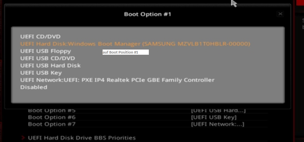

Wie @BlubbsDE schreibt, CSM und UEFI Boot ausschalten, oder Windows neu installieren.
Oder schau zuerst mal ob der gelb unterlegte Windows Bootmanager auf Position 1 gestellt ist.

@#5 Bild.
Da ist doch der Windows Boot Manager, von dem müsste dann wohl gebootet werden.

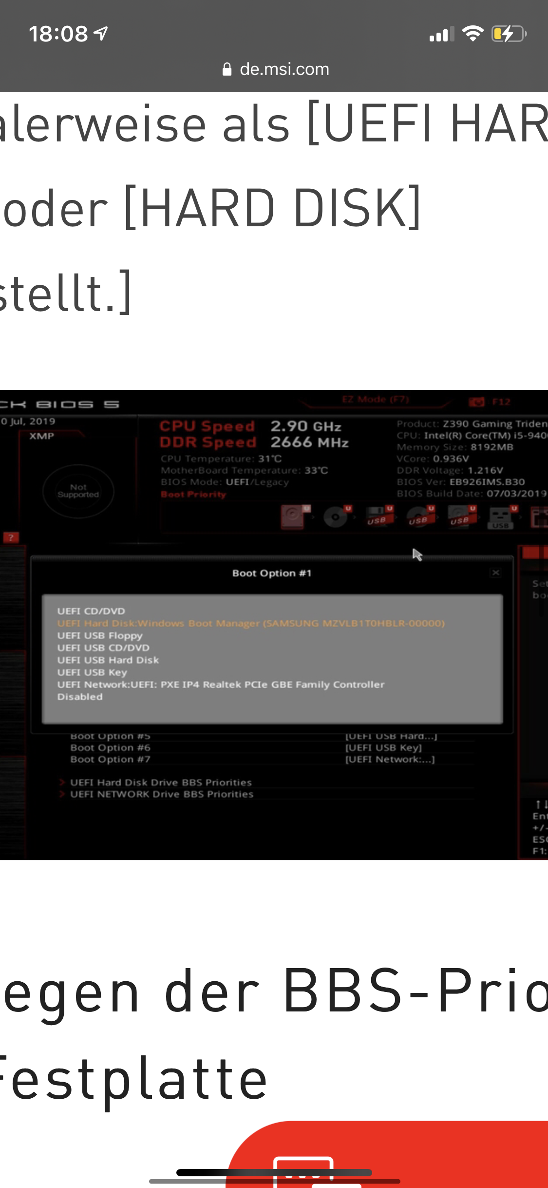

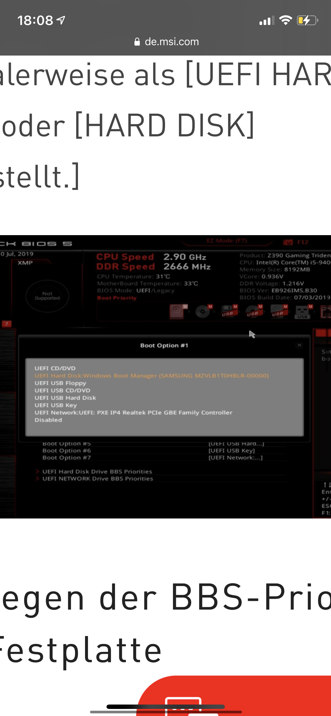

Der Screenshot aus Beitrag #5 (Product MSI MPG Z390 Gaming Plus) passt nicht zu
Gerd1966 schrieb:
MPG B550 mainboard
MSI MPG B550 Gaming Plus, MSI MPG B550 Gaming Edge WIFI, MSI MPG B550 Gaming Carbon WIFI, MSI MPG B550I Gaming Edge WIFI, MSI MPG B550I Gaming Edge Max WIFI
Die Beschreibung nach den Doppelpunkten sind bei mir nicht da
Das war lediglich eine Beispiel wie es sein sollte laut der msi Seite.

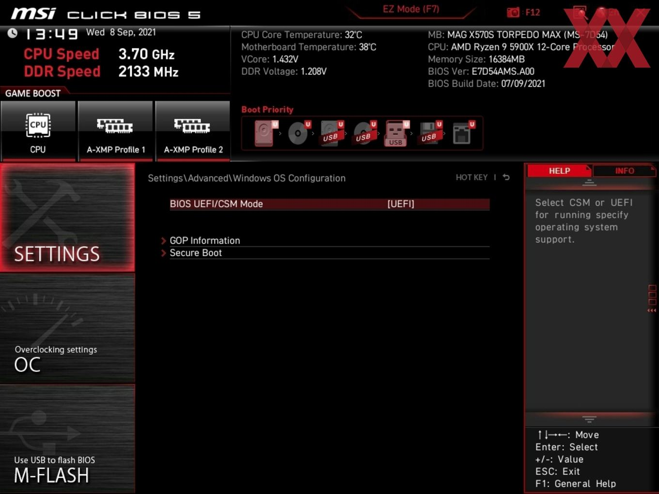

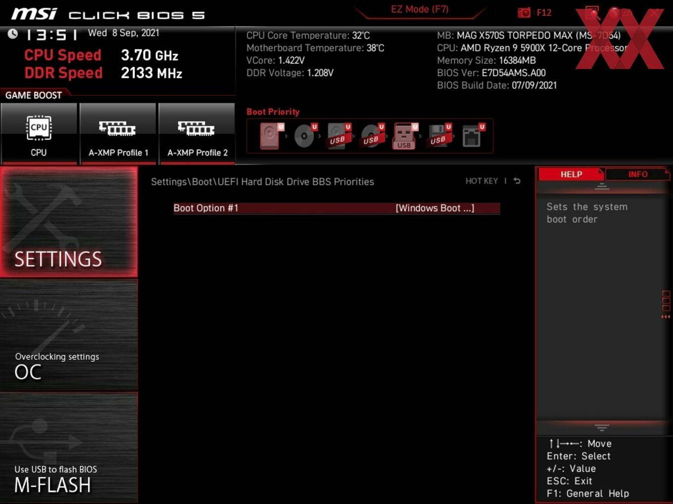

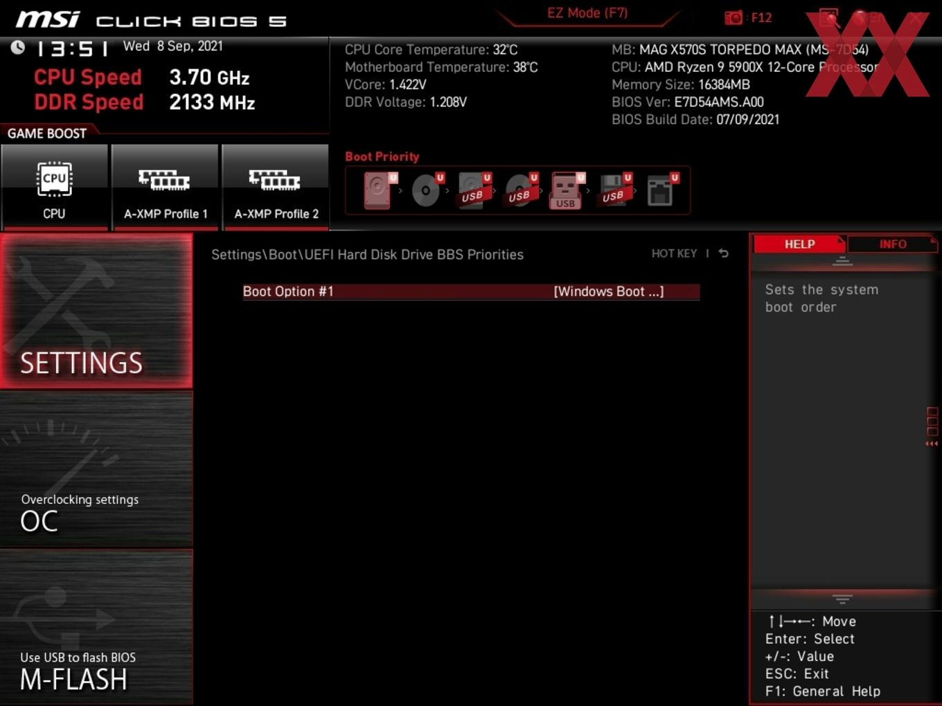

Im UEFI prüfen ob der Windows Boot Manager vorhanden ist. UEFI am Beispiel des MSI MAG X570S TORPEDO MAX:
Ist der Windows Boot Manager nicht vorhanden
auf UEFI/CSM umschalten
Bild-Quelle: MSI MAG X570S TORPEDO MAX | hardwareLUXX
