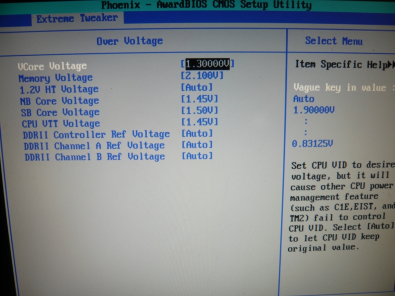

danke schön!!! Letzte frage, soll ich die anderen erte hier : https://pics.computerbase.de/1/6/5/8/2/9-1080.624145680.jpg
auf AUTO lassen? Also nur RAM und VCORE ändern?

NB, SB und CPU VTT auf den kleinsten Wert.
Die NB kanst du evtl später erhöhen.
Die anderen kanst du auf AUTO lassen.
Jetzt habe ich alles so gemacht
Vcore 1.3
RAM 1.9
NB SB CpuVTT - niedrugste Werte
Timing: 5-5-5-15
wenn ich auf 1400 erhöhe, bekomme ich sofort eine meldung im bios: ROMSIP Progressing, und alles klappt, habe dann im windows 2,62 Gz, wenn ich aber 1410, 1420 1450 1500 probiere bekomme ich diese Meldung: ROMSIP Progressing nicht, und der PC startet ohne display wie immer!!! Also muss das damit zusammenhängen!!?? was könnte ich jetzt machen?
Und Prime 95 habe ich ca 10 minute laufen, die core temps sind : 69 65 69 65, ist das ok oder viel? Habe einen Zahlmann Kühler
Jetzt ahbe ich versucht TRC von Auto auf 30 zu stellen, und TRFC von Auto auf 42 zu stellen.
und auf 1450 FSB erhöht. Jetzt startet der PC! Zegt beim starten 2700 Mhz, bleibt aber bei winxp logo hängen
Vcore 1.3
RAM 1.9
Timing: 5-5-5-15

@logest
Doppelpost vermeinden pls. Ändern benutzen.
Die Temps sind soweit noch in Ordung, aber die 70-75 Grad sind so die Grenze für den Dauerbetrieb.
Und erhöh die NB Voltage einmal. Dadurch wird das OC Ergebnis oft deutlich verbessert.
Und auch die CPU VTT leicht.
Normalerweise ist das nicht so schnell notwendig, aber bei dir vllt schon.

NB und VTT erhöht? Wirklich komisch.
Stell den Speicherteiler einmal auf DDR2 800.
Und stell den FSB Strap 333 ein.
Und Load Line Calibration --> Disable
hallo

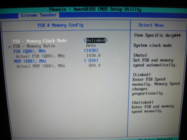

Habe DDR auf 800 gestellt, jetzt zeigt mir das CPU-Z DRAM Frequency 397,4 MHz, aktuell habe ich FSB bei 1430 Mhz, also 2,68Gz. Was soll ich jetzt tun? Um wieviel FSB erhöhen?
FSB Strap: diese einstellung finde ich in meinem bios nicht sowie auch diese:
Danke
PS: jetzt habe ich versucht, FSB zu erhöhen, der PC startet, aber bei windowslogo bekomme ich die fehlermeldung:IRQL:NOT LESS OR EQUAL
Habe verschiedene FSB versucht....

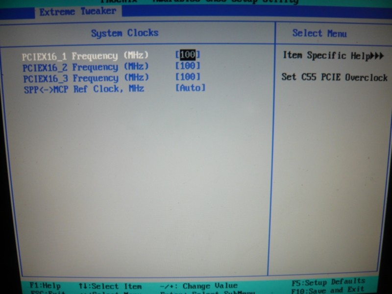

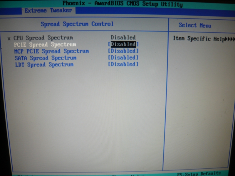

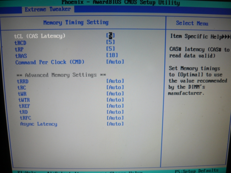

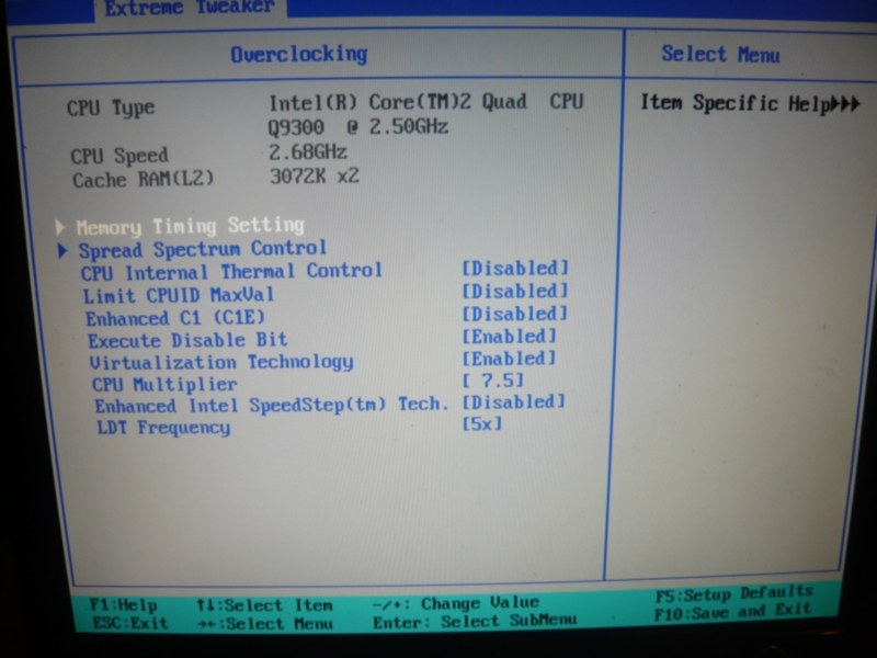

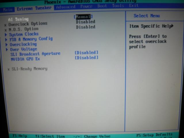

PS: Hier habe photos gemacht von meinen aktuellen Einstellungen
Danke

OK, dh du hast keine LLC und FSB Strap.
Die Einstellungen sehen gut aus und mir ist eigentlich nichts komisches aufgefallen.
Bis auf die DDR2 810. Und warum 2.1V Speicherspannung. Welchen Riegel hast du (Geizhalslink)?
Fehler: IRQL:NOT LESS OR EQUAL
Mein Nachbar hatte den Fehler, als sein Speicher zu wenig Spannung bekam und instabil war.
Aber du hast ja schon 2.1V, obwohl er eigentlich bei den Einstellungen mit 1.8V laufen müsste.
Irgendwas läuft da schief.
