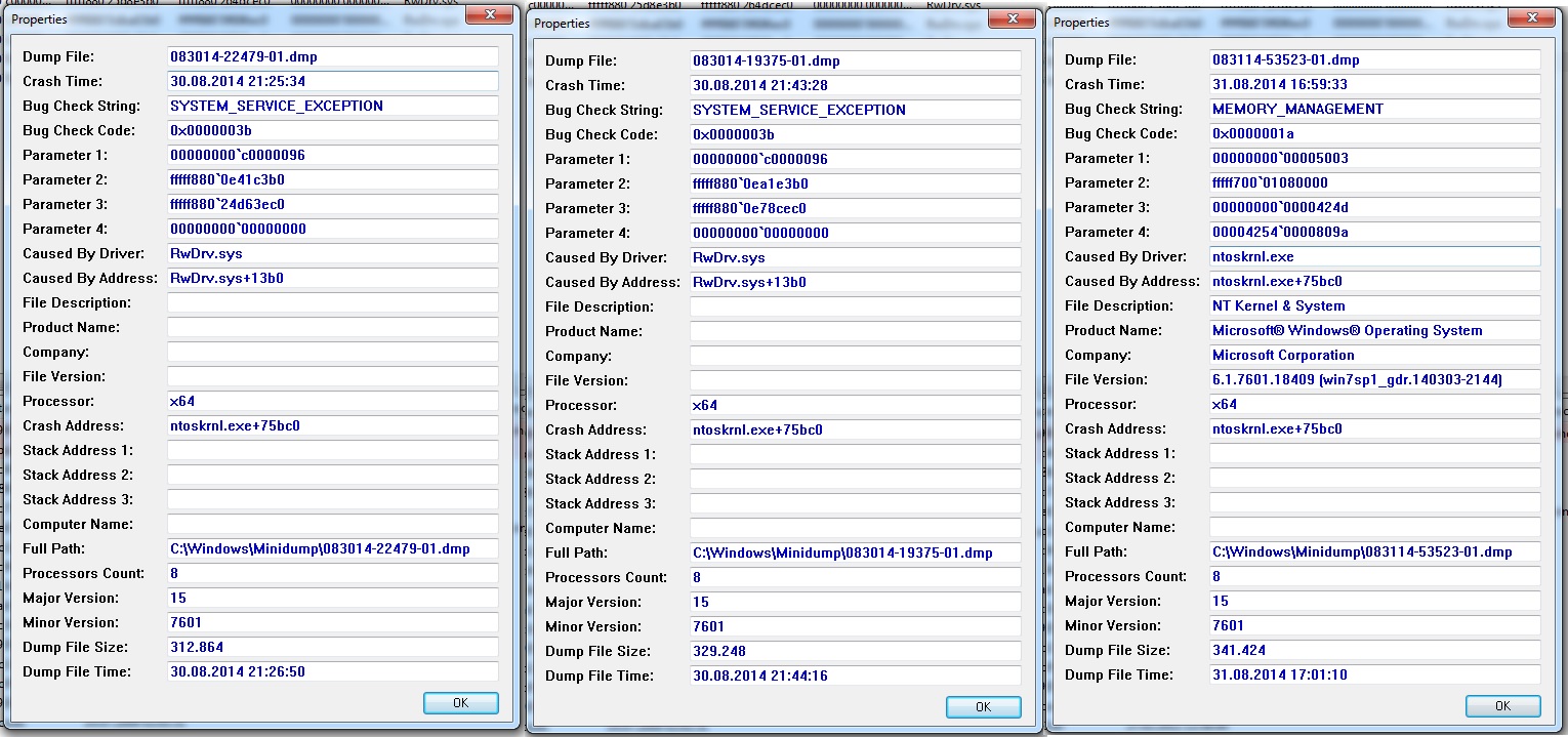

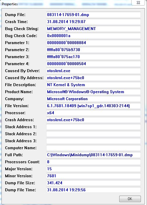

Anbei meine Auswertungen der BS, was auffällt, ist dass die Crashadresse bei allen dieselbe ist: ntoskrnl.exe+75bc0

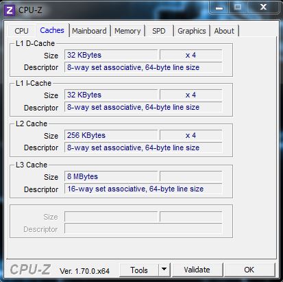

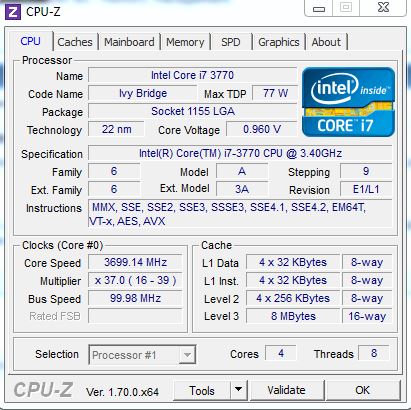

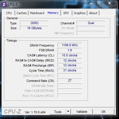

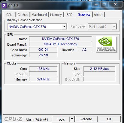

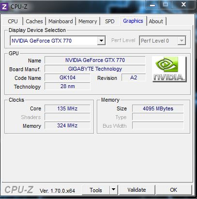

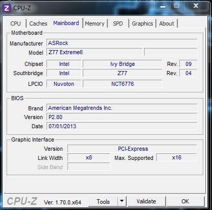

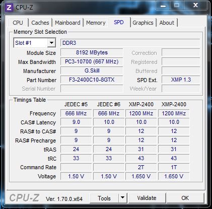

Das ist schön, bedeutet aber nicht, dass diese richtig erkannt, bzw. konfiguriert wurden - Bilder aus CPUz (alle) könnten diese und andere Fragen beantworten...
hier alles aus cpuz

Schau mal im BIOS nach , ob die DRAM Voltage wirklich auf 1.65 Volt eingestellt ist. Aber ein XMP Speicherprofil wurde schon im BIOS eingestellt ?
Ist bei 1.65 und ja XMP ist eingestellt...

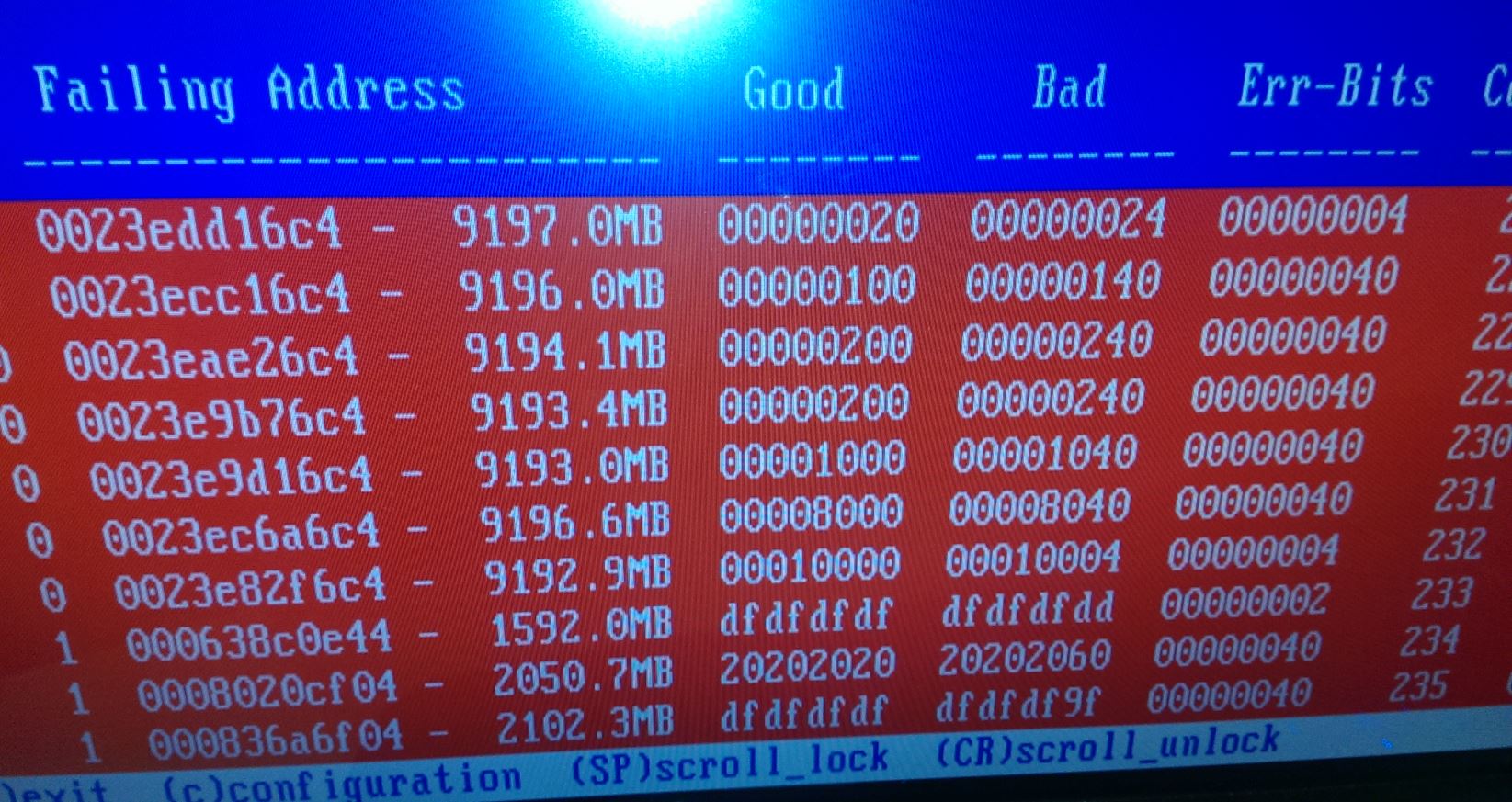

Hast Du wie ich geschrieben habe den Arbeitsspeicher auf Defekte überprüft?
Der erste Riegel ist durch, rot ohne ende.
0023edd16c4 - 9197,0 MB 00000020
Der zweite Riegel ist eben durch, ohne Fehler.
Heißt das, ich muss neuen Ram besorgen und den fehlerhaften Riegen entsorgen?
Was mich nur verwundert, ich hatte beide Ramriegel gegen andere von einem Kollegen ausgetauscht ( er hat keine Probleme mit dem Rechner ) - diese haben aber zu demselben Problem geführt, wie jetzt mein "kaputter" Speicher...
