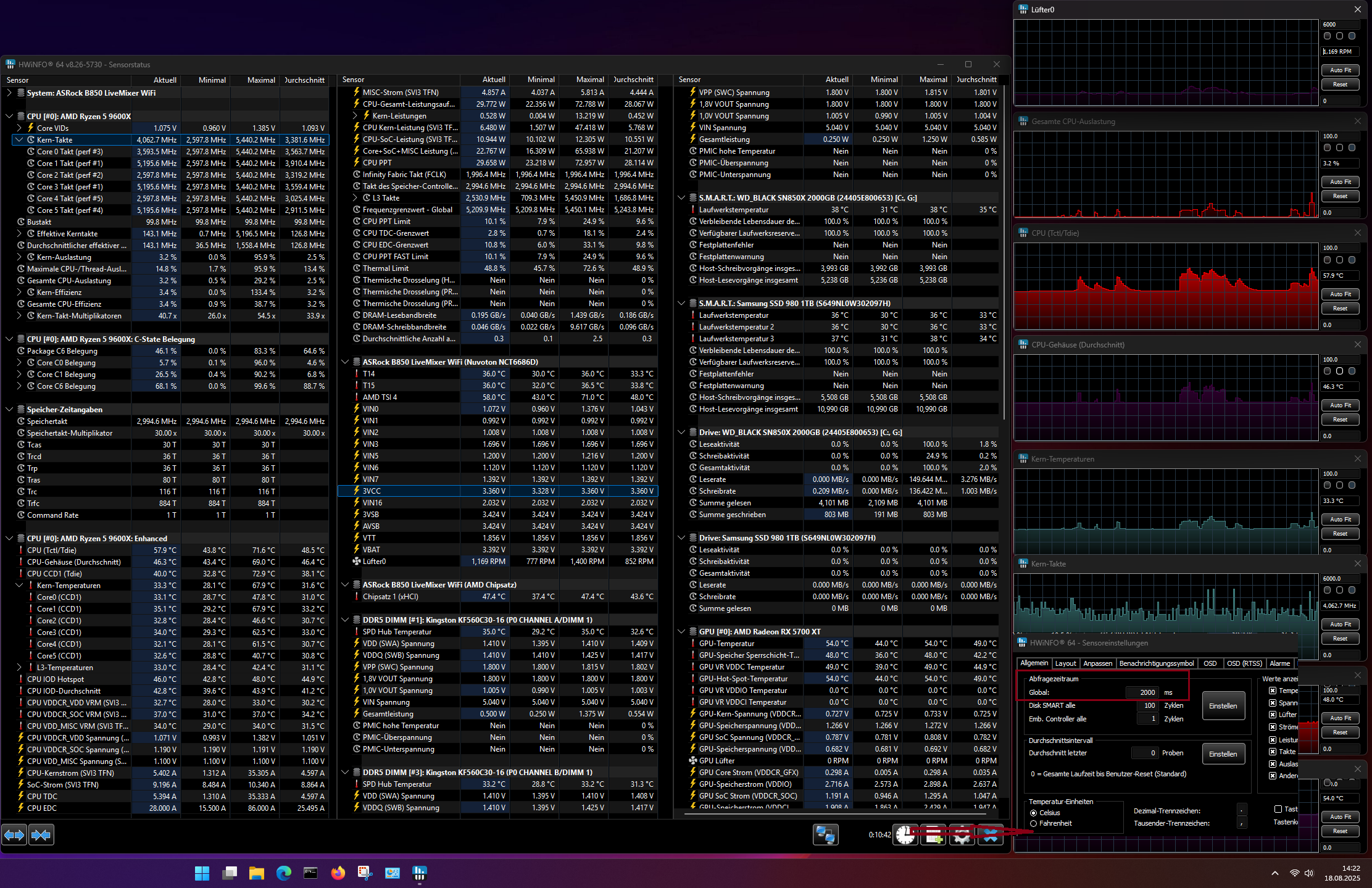

Kenn ich nicht, mit HWInfo kann man jedenfalls alles 'loggen', und sich den Verlauf grafisch darstellen lassen.132 schrieb:Mit HWMonitor gehts meines Wissens nach nur mit der Pro Version, oder?
Mit Doppelklick auf den jew. Sensor geht ein zusätzliches Fenster auf, in den Einstellungen lässt sich für längere Aufzeichnungen auch die "polling rate" von 1s auf z. B. 2 ... 5 ... 10 Sekunden umstellen.
Sieht bei mir, am PC, mit "Abfragezeitraum = 2 s", nach 10 min. "Leerlauf" in "Höchstleistung" so aus:

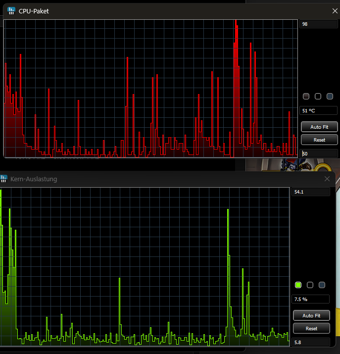

Ok, hab mal CPU Auslastung und Temperatur im Idle nebeneinander aufzeichnen lassen.
Denke, da sieht man ganz gut, dass es immer wieder starke Temperatur Ausschläge gibt, ohne dass die CPU ausgelastet wird. Ist das so normal?
Hab HWInfos grad mal runtergeladen, und muss mich da erst durchfinden. Ist ja völlig überfordernd und überladen, versuche das mal zu konfigurieren und dann was aufzuzeichnen.
Ohne Netzteil bleibt der Lüfter übrigens fast dauerhaft aus. Mit Netzteil Aus oder minimalste leise Stufe, nur dann halt alle paar Minuten ein paar Sekunden Flugzeugturbine.
Kann aber bisher leider keine Möglichkeit finden, mir den fan speed anzeigen zu lassen..
