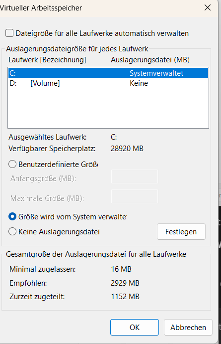

132 schrieb:
Der Bluescreen bleibt bei 0% hängen und nichts passiert.
Was mich mittlerweile echt in den Wahnsinn treibt: Der MiniDump Ordner bleibt einfach leer, egal was ich mache.
Hast du die Auslagerungsdatei abgeschaltet? In die werden die Dump Daten erst geparkt und beim Reboot in die Dumps geschrieben.
Reaktionen: BFF
Und stell um auf "Automatisch" bei Debuginformationen speichern. @123
einfach oben den Haken bei "Dateigröße für alle Laufwerke automatisch verwalten" setzen und nichts rumfummeln.
Reaktionen: BFF

132 schrieb:
Meinst du das hier? Soll ich da was ändern?
Erledigt 👍🏼
Hier hatte ich das gerade geändert, und den haken ganz oben rausgenommen, nach eurer Nachricht aber wieder reingesetzt.
Wenn ich den haken oben rausnehme, werden minidumps erstellt. Wenn er drin ist, dann scheinbar nicht.
