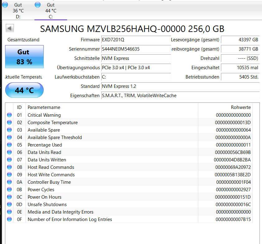

Dsw. ist chkdsk auch nicht unbedingt das zuverlässigste Mittel der Wahl, um Permanentspeicher zu prüfen/testen - besser erstmal mit CDI (CrystalDiskInfo) die SMART-Werte auslesen.​

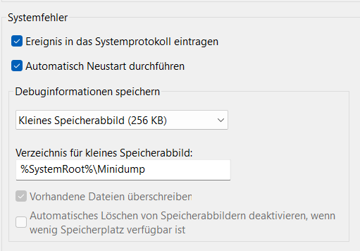

Dump files kannte nicht nicht, sollte ich laut Internet unter C:\Windows\Minidump\ finden. Der Ordner ist aber leer.... In den erweiterten Systemeinstellungen ist "kleines Speicherabbild (256kB)" aktiviert. Richtig?

Crystaldiskinfo sagt das:

Der MiniDump Ordner ist weiterhin leer, dort tauchen trotzdem keine Dateien auf. Weiß jemand, warum?
Kann ich dir nicht sagen, ich bekomme trotz korrekter Einstellungen auch keine Sumpf-Files, wenn er abstürzt.
