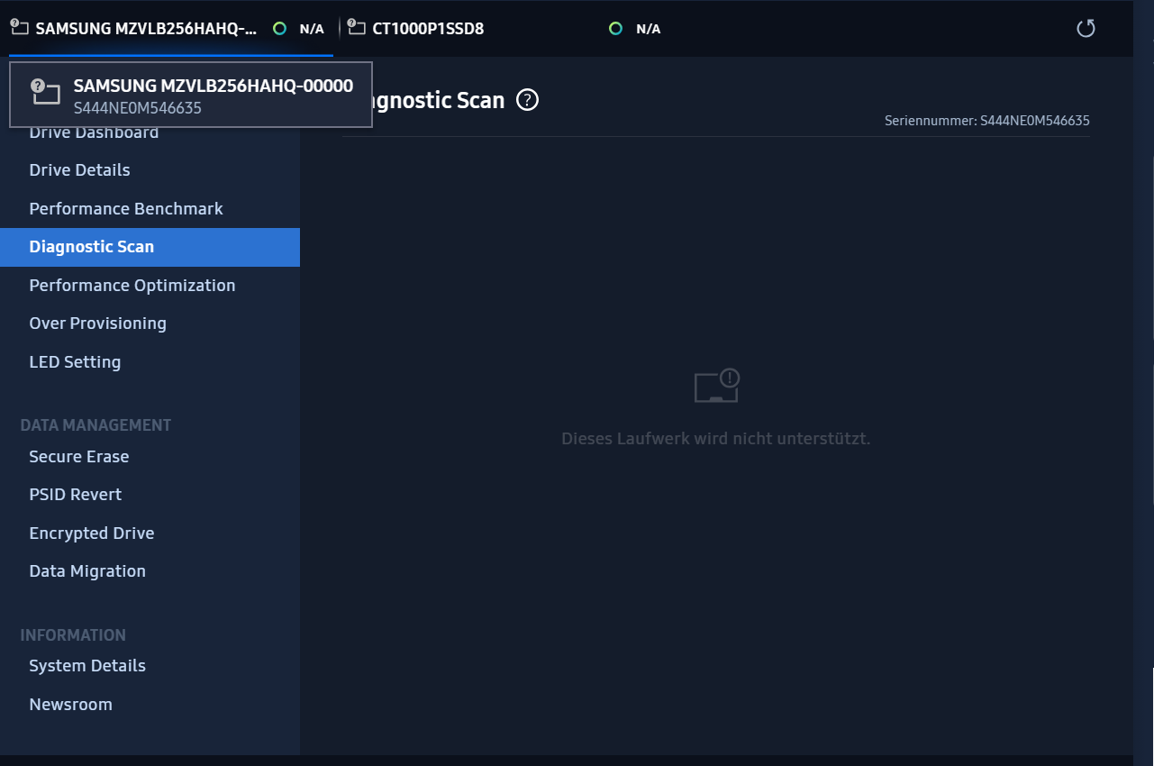

@IDontWantAName Problem: Magician will die Samsung nicht prüfen.
Hier nochmal 2 aktuelle MiniDumpfiles.
ok, dann unterstützt es die OEM Version nicht.
Hast du wenigstens die Crucial mit deren Tool getestet?

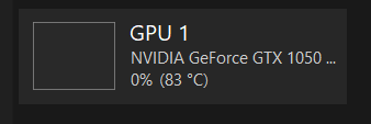

Die Lüfter laufen durchgehend ziemlich laut und die externe Grafikkarte wird zwar nicht genutzt, aber läuft trotzdem heiß. Wie kann sowas denn passieren?
Die Kühlfläche des Wärmeleitrohres liegt nicht richtig auf dem Schaltkreis der Grafikkarte auf.
@wuselsurfer Sicher? Ich habe nichts geändert, außer vorhin ein Windows Update installiert.
Ziemlich genau danach sind die Lüfter und die GPU Temperatur angefangen zu eskalieren..
Schau mal nach den Nvidia Optimus Einstellungen in der nVIDIA APp/Geforce Experience und weise dort dem Spiel explizit die Geforce zu
Das 1050 Problem habe ich jetzt erstmal gelöst, indem ich diese softwareseitig im Gerätemanager komplett deaktiviert habe.
