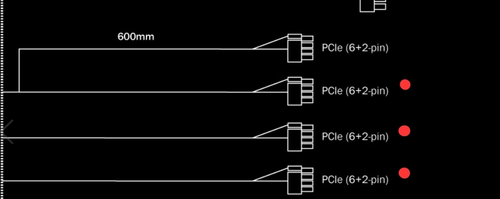

An drei einzelnen PCIe-Kabeln, so wies bei dem 12HVPWR-Adapterkabel draufsteht.
Ich kann auch stundenlang zocken ohne Störung - also halte ich ein Stromproblem für unwahrscheinlich.
