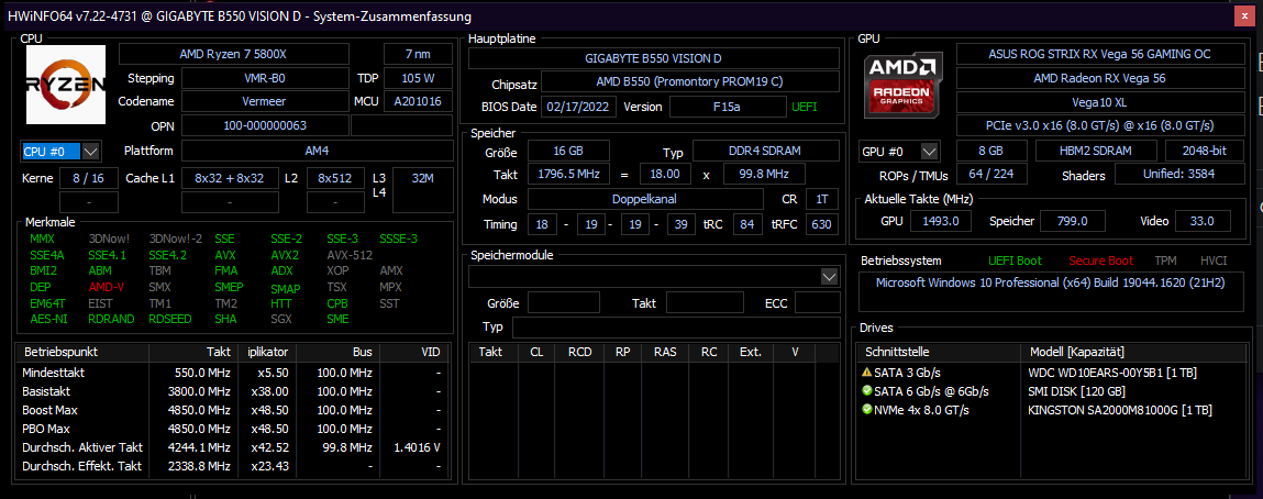

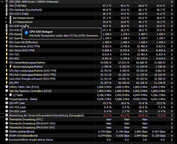

Hab mal zum Testen Wreckfest benutzt, da ich hier in der Regel immer wieder Blackscreens bekomme. GPU ist immer bei 100% Auslastung und Temperatur bei max 70Grad. CPU bei max 55 Grad.
Mir ist in HWiNFO aufgefallen, dass bei der HDD ein Ausrufezeichen steht, kann es sein, dass durch diesen "Fehler" die Blackscreens zu stande kommen? Wreckfest ist jedoch nicht auf der HDD installiert, Windows natürlich auch nicht.

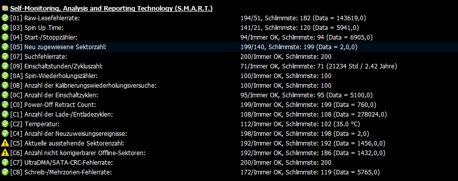

Rufe doch mal über HWINFO die "Sensoren" auf, denn da kannst du mehr Einzelheiten zur Warnung bzgl. der SMART-Werte des Laufwerks ersehen. Bei bestimmten "leichteren" Laufwerksfehlern kann es vorkommen, dass der Bildschirm einfriert oder Windows abstürzt mit einem "Blue Screen of Death", wenn auf defekte Sektoren einer Festplatte zugegriffen wird. Einen Blackscreen würde ich aber auch nicht ausschließen können.
Jedenfalls sollte bei einer "wichtigen" Warnung bei den SMART-Werten die Festplatte zügig getauscht werden, denn es deutet darauf hin, dass die Platte bald den Dienst versagen könnte.
Pst.: Noch mehr Einzelheiten zu den SMART-Werten kannst du mit CrystalDiskInfo auslesen.

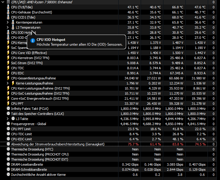

Hier der "Fehler" der Festplatte
Jedoch ist mir die Abweichung des Stromverbrauchs sofort ins Auge gesprungen.

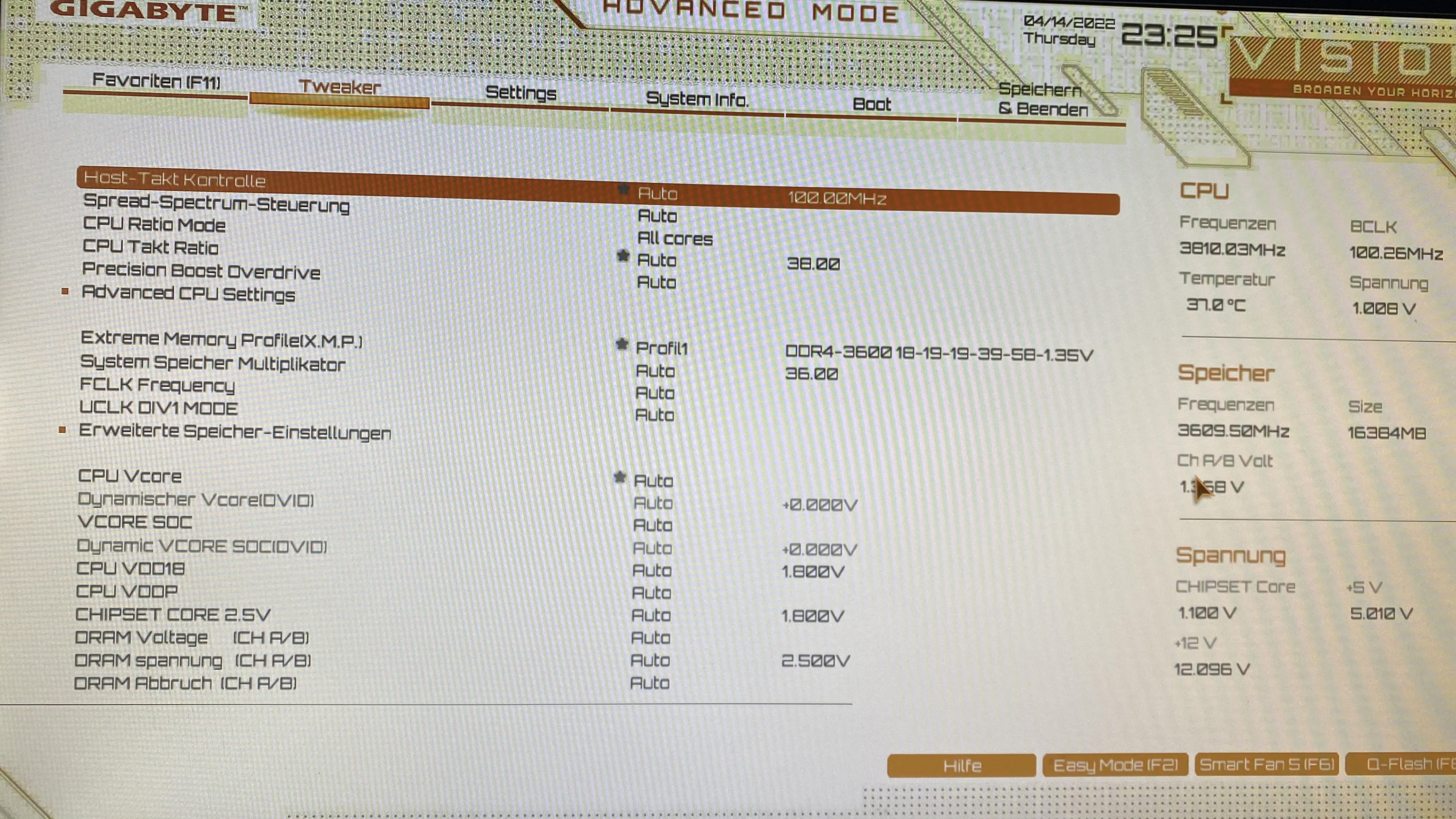

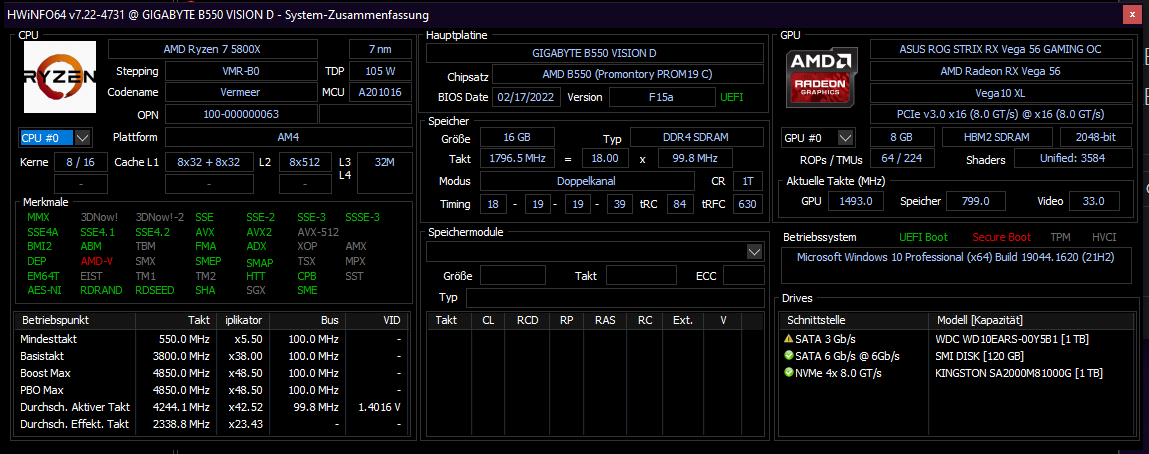

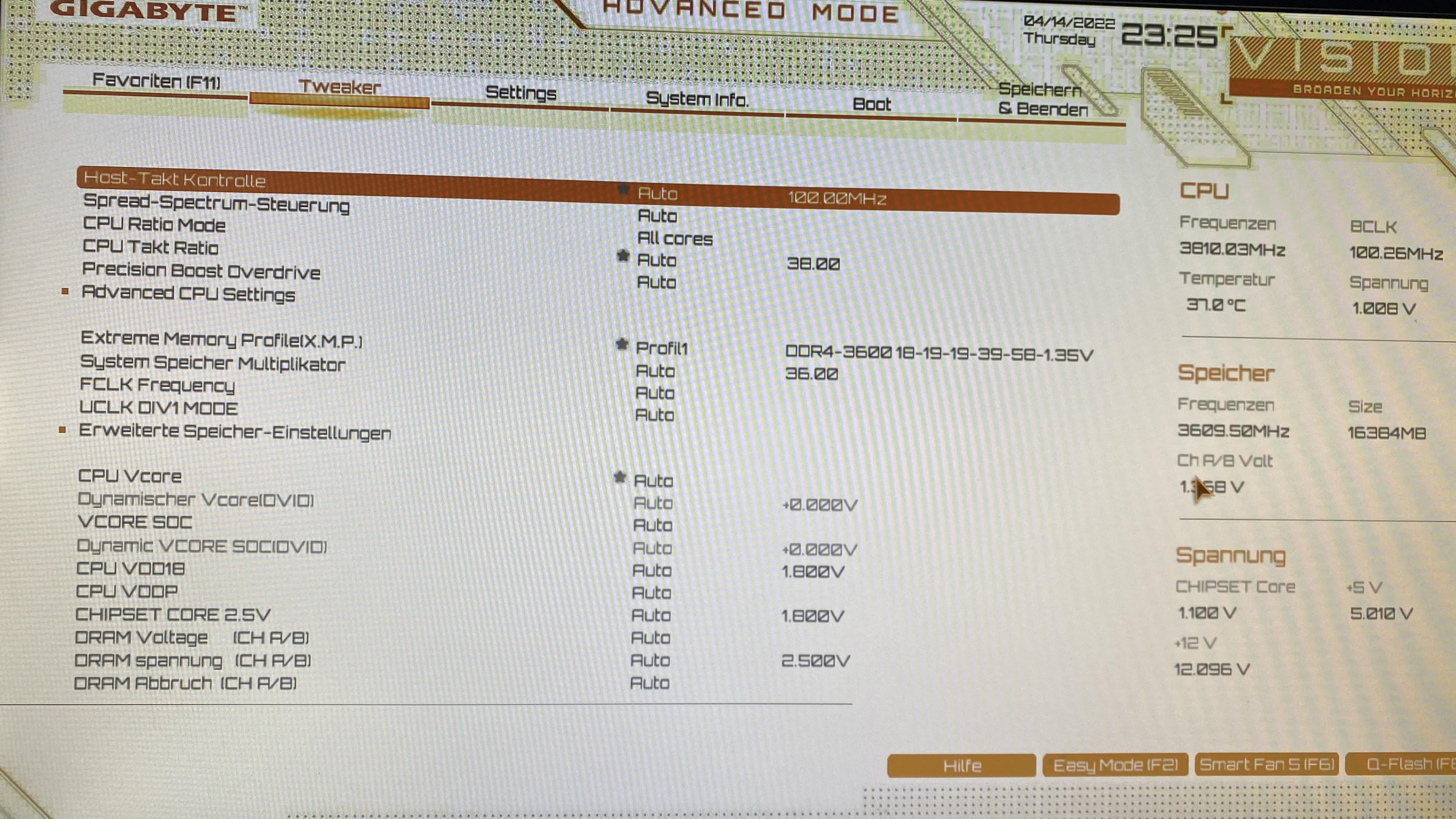

Ich sehe da im zweiten Screen, das das XMP-Profil1 geladen ist. Wird das durch das System automatisch geladen oder kann man da auch auf "auto" umstellen? Wenn automatisch möglich ist, dann stell mal XMP auf auto. Manche Ramriegel - im Zusammenspiel mit bestimmten Board - vertragen kein XMP.
Zu deiner Festplatte im Nachgang. Auf der Platte sind nicht korrigierte - also stillgelegte Bereiche, dass deutet darauf hin, dass die Platte nach und nach "krank" wird. Ich empfehle dir eine neue Platte zu besorgen.

Umstellen auf Auto ist da leider nicht möglich, entweder Profil 1 oder deaktiviert.

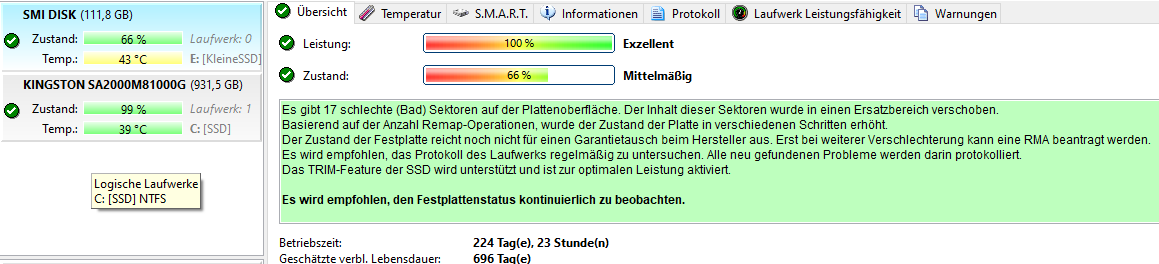

Nachtrag: Leider habe ich heute erneut einen Blackscreen bekommen. Die Ereignisanzeige bringt mich hier leider auch nicht weiter, sobald ich den Blackscreen hatte und danach nachschaue in der Ereignisanzeige, bekomme ich nur Meldungen, dass auf irgendwelche Dateien nicht zugegriffen werden kann.

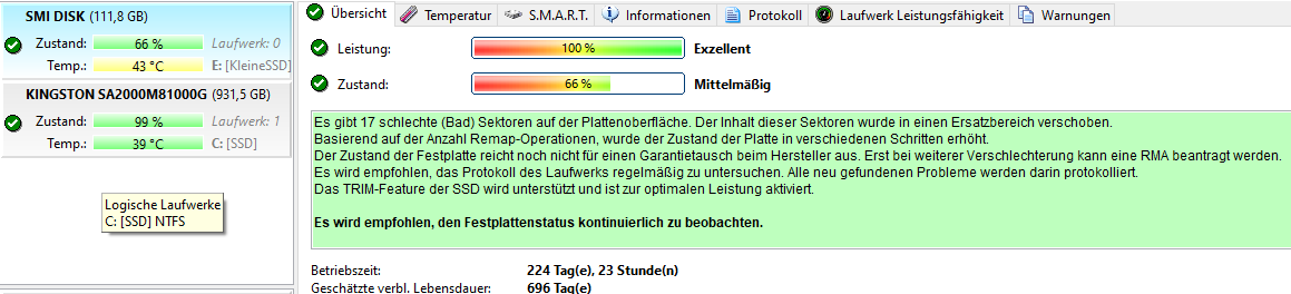

Sollte ich evtl. mal die kleine M.2 ausbauen? Hier werden auch 17 Sektoren erkannt.
Die M.2 hat die defekten Sektoren soweit in einem nicht beschreibbaren Bereich verschoben und die läuft noch aber auswechseln könntest du die auch mal.
"Deaktiviere" mal das XMP-Profil.
Erhöhe mal die Spannung für deine Ram Sticks auf 1,4 oder 1,45 V. Bei 3600 Mhz nur 1,368 Volt ist möglicherweise zu wenig und führt zu den Abstürzen. Bis 1,5 V soll es ja bei DDR4 kein Problem sein und nicht zu Schäden führen, würde aber erst mal mit etwas niedrigerer Spannung anfangen.
Müsste im Bios die DRAM Voltage CH A/B sein.

Ram hab ich auch auf 1,45 hochgeschraubt
https://www.amazon.de/gp/product/B07D5RBTQG/ref=ppx_yo_dt_b_asin_title_o07_s00?ie=UTF8&psc=1
Aktuell ohne XMP Profil in Nutzung und wie oben geschrieben, läuft er jetzt auf 1,45V.
Mögliche Fehlerquelle welche ich mir Denken könnte ist, dass die Grafikkarte sehr nah an der Scheibe ist. Ich würde sagen da sind keine zwei Zentimeter Platz und daduch, dass es ein offenes Gehäuse ist staut sich dort die Hitze an. Kann das evtl auch zu solchen Abstürzen kommen?
Senke den Arbeitsspeichertakt mal auf 3200 MHz (1600 MHz) und stelle die Spannung wieder auf Auto.
Die Ryzen 5/7/9-Serie ist eigentlich auf DDR4 3200 abgestimmt. Kann vielleicht sein, dass dein Ryzen die
3600 MHz nicht gut verdaut?
