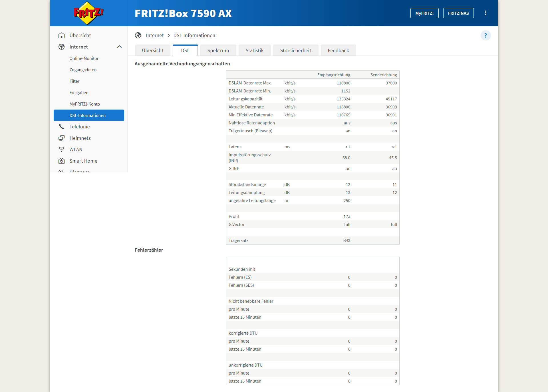

Das sind die DSL-Informationen:

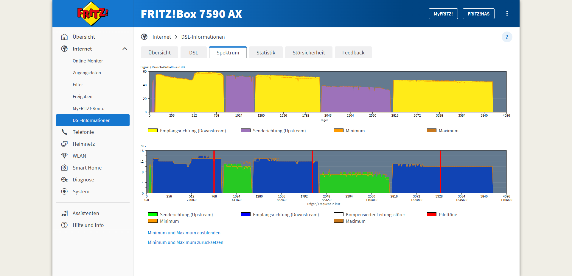

@WinFan,
da zeigt sich nicht viel, da ich den Router jetzt mal ne halbe Stunde vom Strom genommen habe.

Goldsmith schrieb:
Ja, aber unter dem Graph noch den Button "Min und Max. anzeigen aktivieren".
Goldsmith schrieb:
[...] zuerst meist nur in der Nacht zwischen 3.00 und 4.00 Uhr, [...]
Das ist im Wartungsfenster und normal bzw da wirst du nichts dran ändern können.
Danke dir, habe ich jetzt gemacht.

Zumindest aktuell ist das Spektrum unauffällig.
Kannst ja mal regelmäßig reinschauen, ob sich was ändert.

Zeig mal nen Screenshot der DSL Infos aus der Fritzbox.
Wird vermutlich Assia/DLM sein, dass den Anschluss soweit wie möglich runterregelt um ihn stabiler zu machen.

@blastinMot,
das habe ich weiter oben doch schon gemacht.
