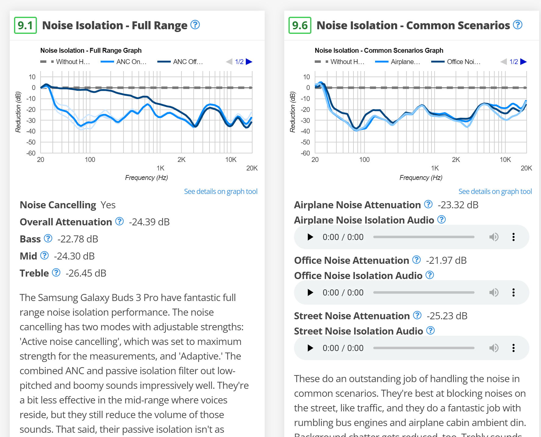

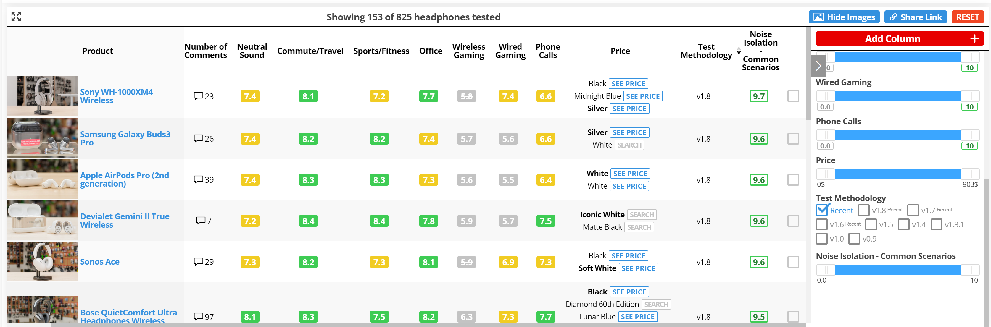

Wenn du gutes ANC benötigst, solltest du dir die jeweiligen Tests durchlesen, auf RTINGS wird es ganz genau beschrieben.
Du kannst dir auch in der Tabelle eine Spalte anzeigen lassen und danach sortieren.
https://www.rtings.com/headphones/tools/table
