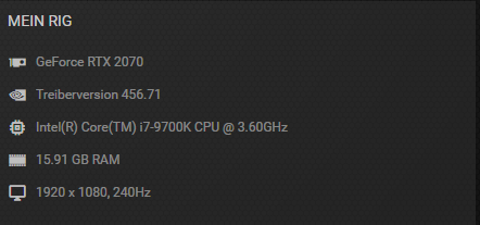

Hardware:
Grafikkarte:
Asus ROG STRIX RTX 2070

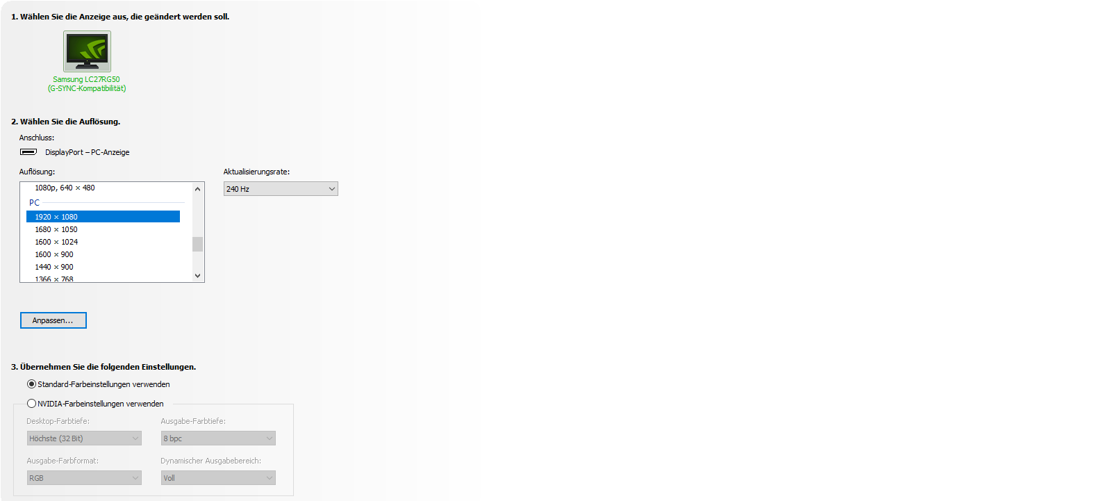

Grafikeinstellung nvidia:
Foto anbei.
Vllt kann mir ja einer weiter helfen

Also ich habe mal G-sync in der Systemsteuerung von Nvida deaktiviert und dann ist es weg.
Vielen dank für eure Beiträge.
Kann mir vielleicht noch jemand erklären wie ich g-sync benutzen kann ohne das ich das problem habe?
