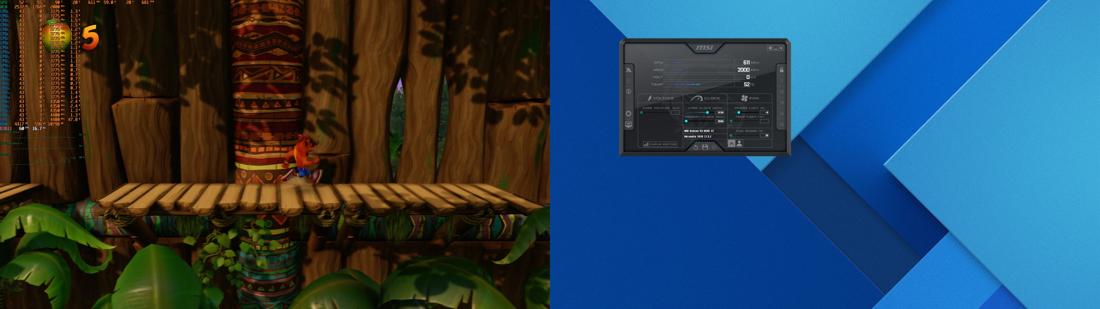

Kannst Du Ingame Screenshots liefern, die die Auslastung der GPU zeigen in dem Moment, wo die Ruckler passieren?
Meinst Du eines, wo MSI Afterburner mitläuft? Kann ich machen, wenn meine Reflexe es hinbekommen.
Bitte hwinfo herunterladen, die Protokollierung starten, und die ruckelige Spielszene nachstellen.
hwinfo generiert dann eine csv Datei, die kannst du dann hier hochladen

@Simanova

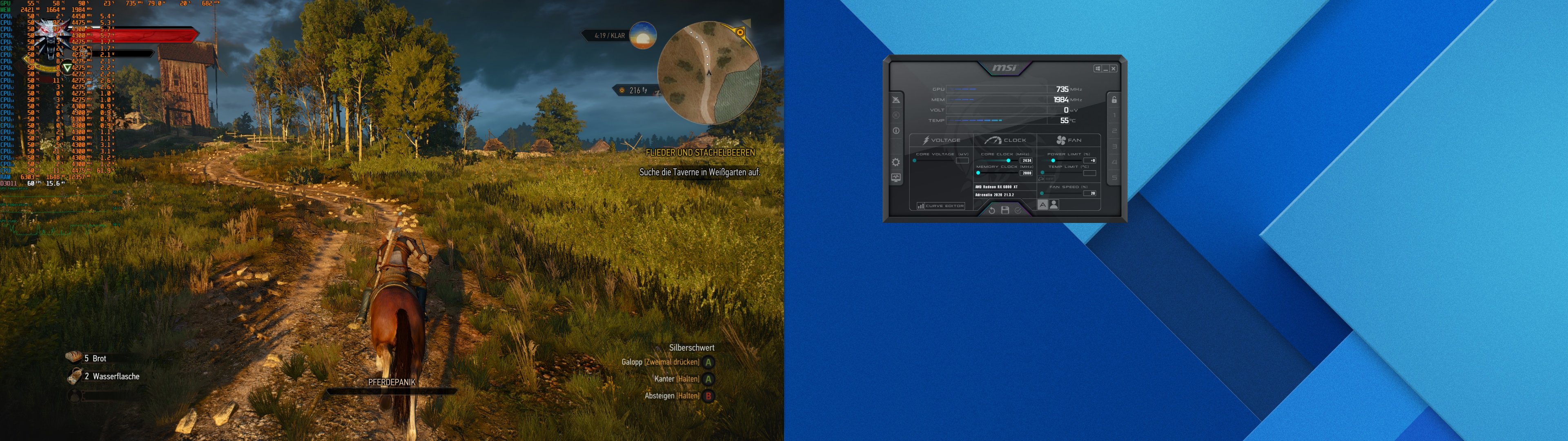

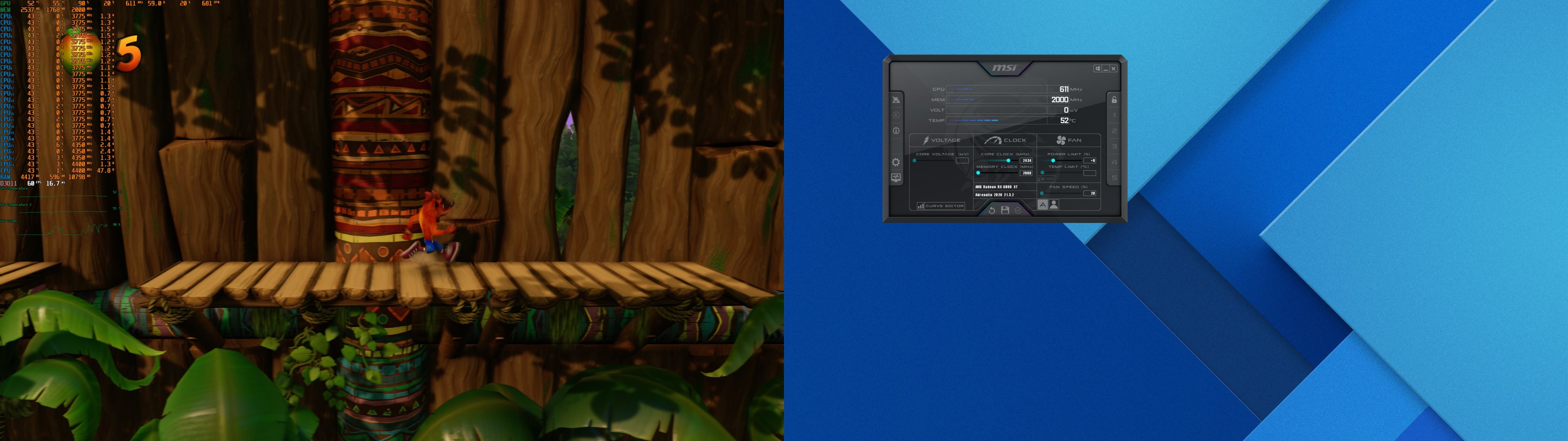

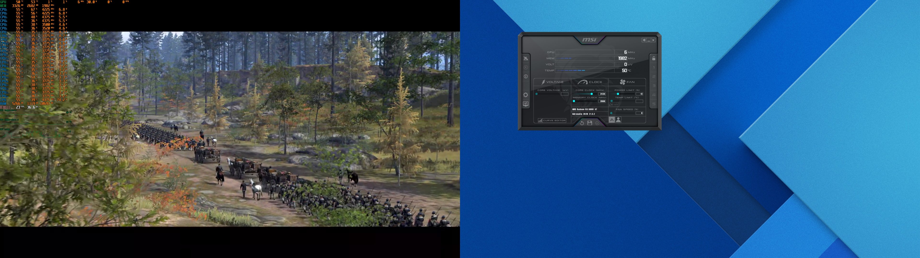

Ich habe mal 3 Logs erstellt.
  • Bios hat nur XMP und SVM an
  • Adrenalin Einstellungen sind auf default
  • Monitor ist auf default mit Freesync ist aus
  1. Crash Bandicoot N. Sane Trilogy
    Ein komplettes Level durchgespielt.

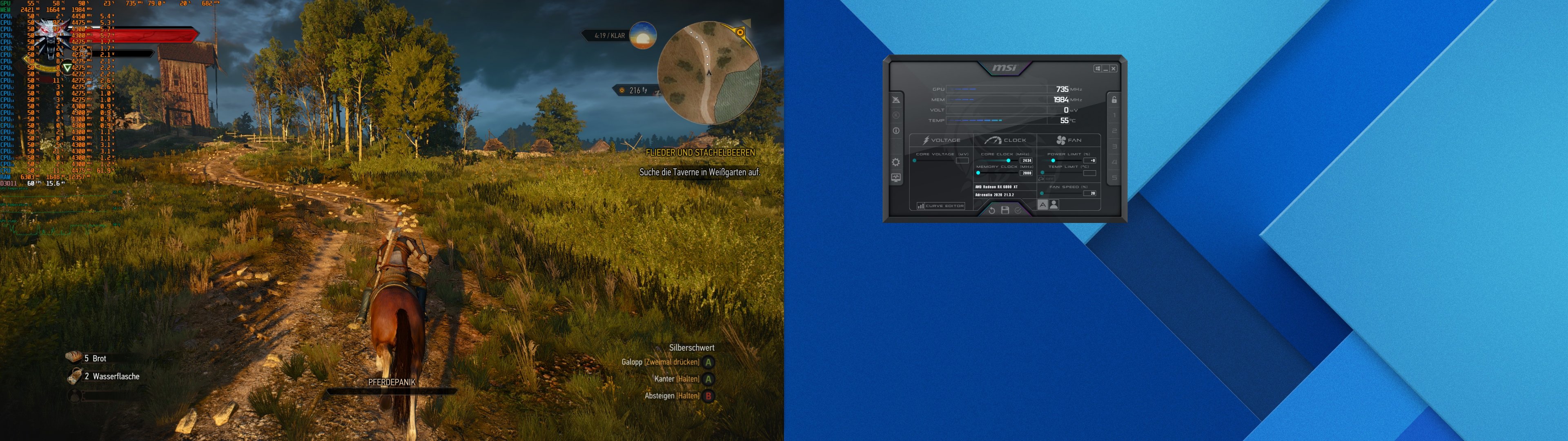

  2. The Witcher 3
    Es wurde kurz durch die Stadt Weißgarten und an dessen Fluss entlang geritten.

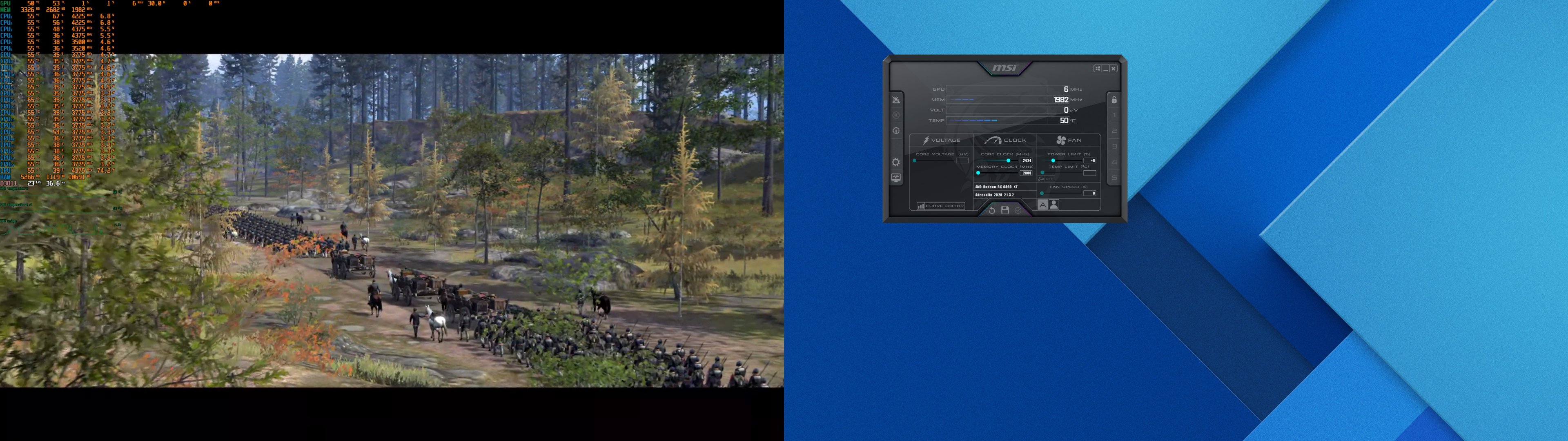

  3. Total War: Atilla
    Ich habe die Sueben ausgewählt. Die Aufzeichnung hat das Introvideo aufgezeichnet.
@Flomek
Ich habe mal an den entsprechend Stellen einen Screenshot gemacht.

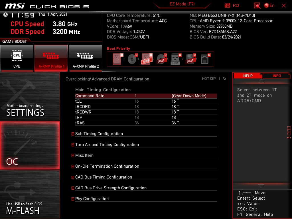

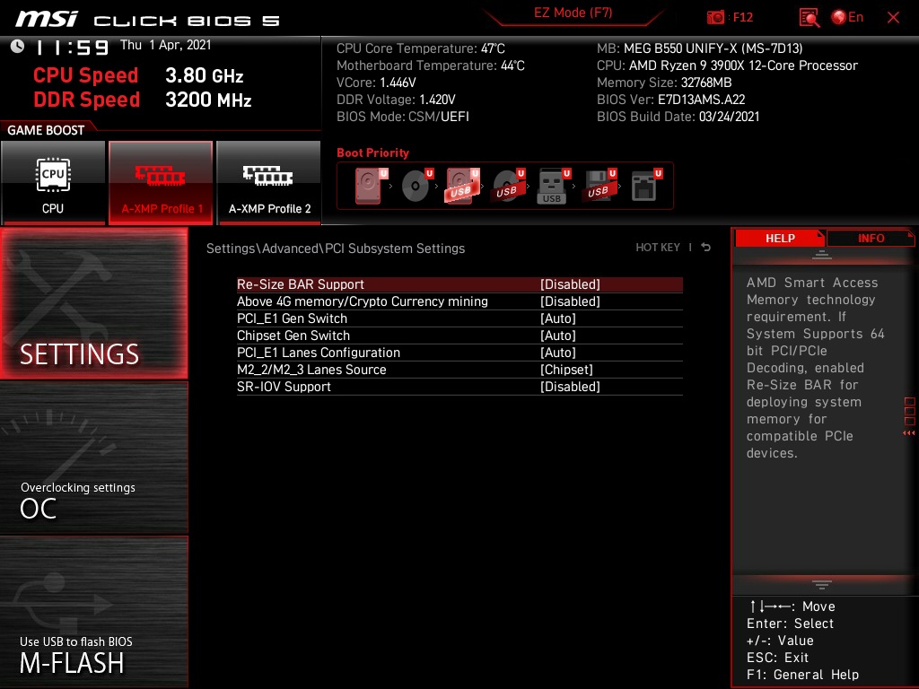

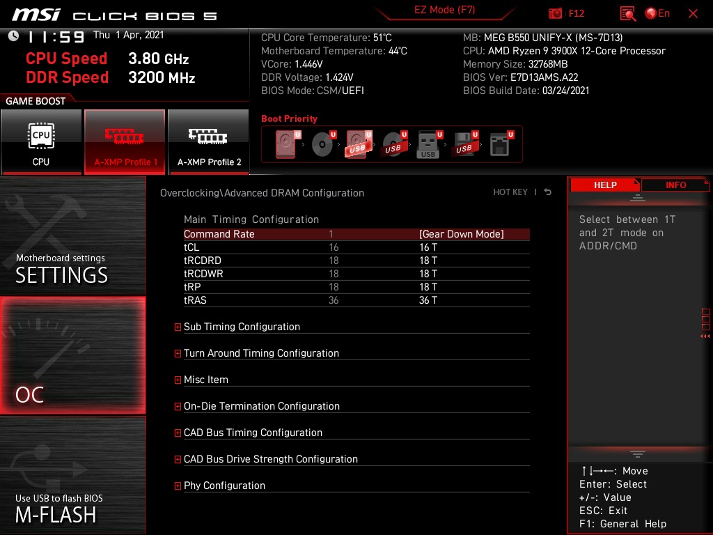

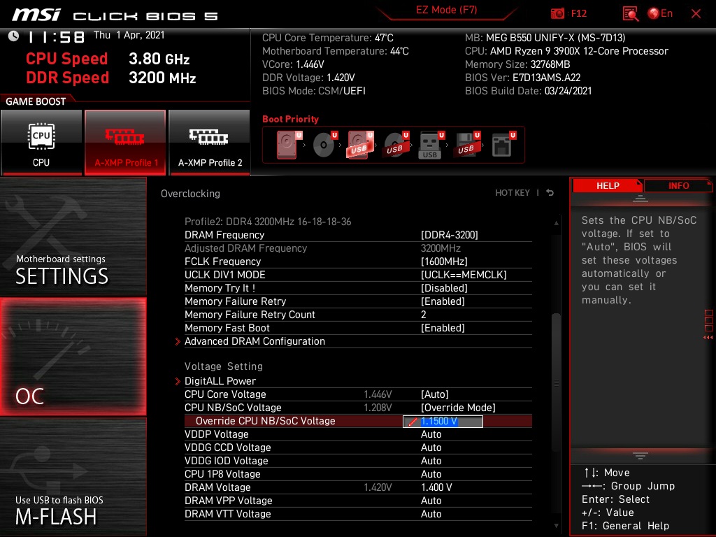

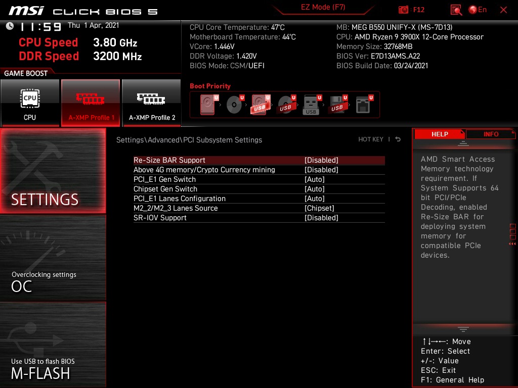

Auf Reddit hatte ich einen interessanten Thread gefunden gehabt (finde diesen im Verlauf nicht), wo ein Nutzer meinte, er vermutet, dass es ein Problem zwischen RAM, MB und GPU sein könnte. Dabei solle der RAM, das Hauptproblem sein.
Der Nutzer konnte sein Problem lösen (MSI Motherboard), indem die CPU NB/SoC Voltage auf Override Mode und auf eine konstante 1,1500 V gestellt wurde. Die Fehlervermutung liegt auf das Auto managen der Volt-Spannung.
Zusätzlich solle man die Command Rate auf den Gear Down Mode stellen. Sowie die DRAM Voltage auf einen konstanten Wert.
Ich hatte die Lösung ausprobiert und habe jetzt keine Laderuckler mehr festellen können und viele Videosequenzen laufen ruckelfrei. Bei den restlichen Videosequenzen gehe ich einfach jetzt von einem AMD Treiber-Problem oder schlechten Rendering aus.
Es wäre schön, wenn jemand der die selben Probleme hat, das mal testen könnte und uns (vor allem mir) ein Feedback dazu geben könnte.
Anbei Screenshots von den MB-Bios-Settings. Bilder sagen mehr als Tausend Worte.
Reaktionen: Invisibleplayer und Tornavida

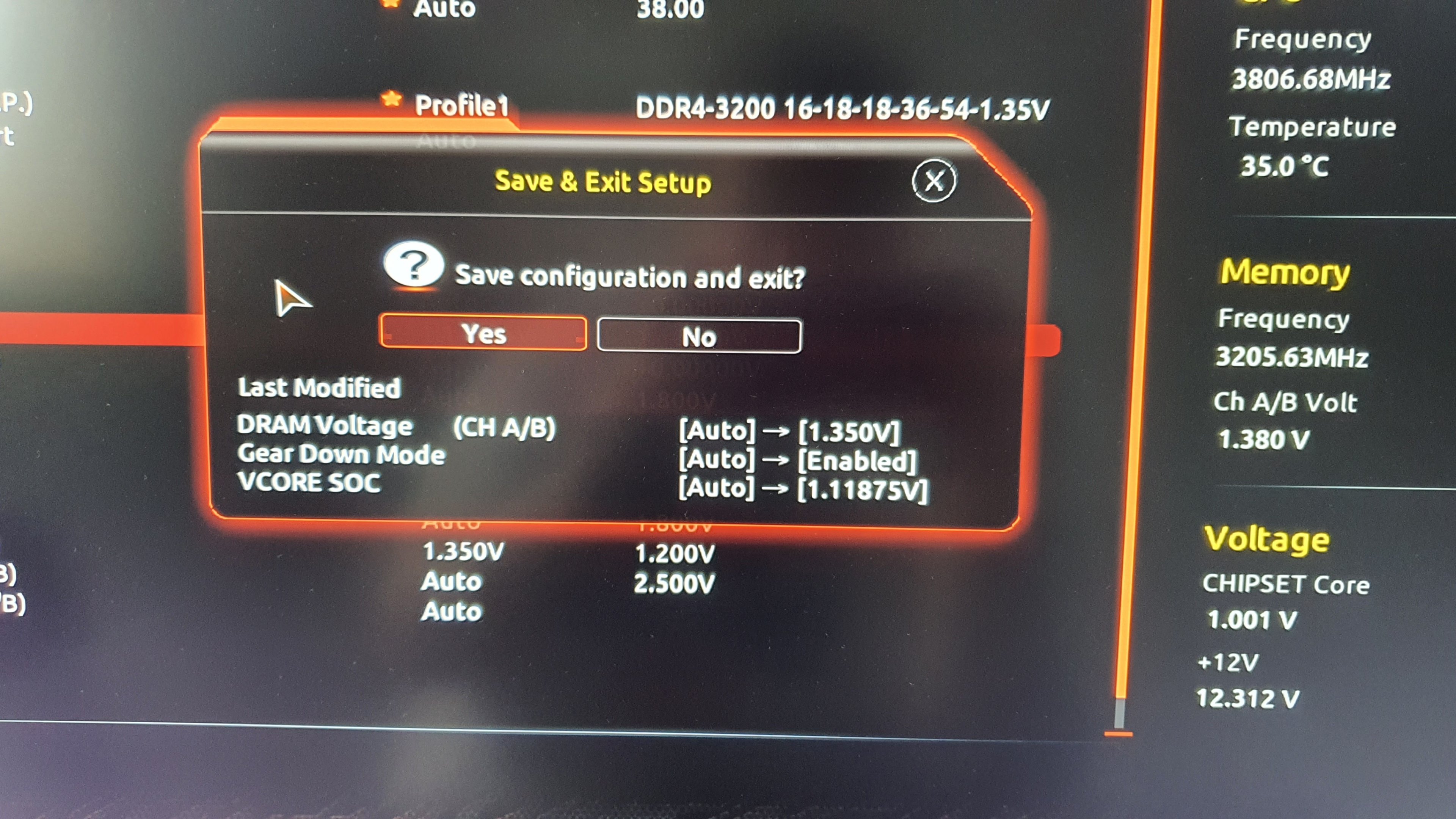

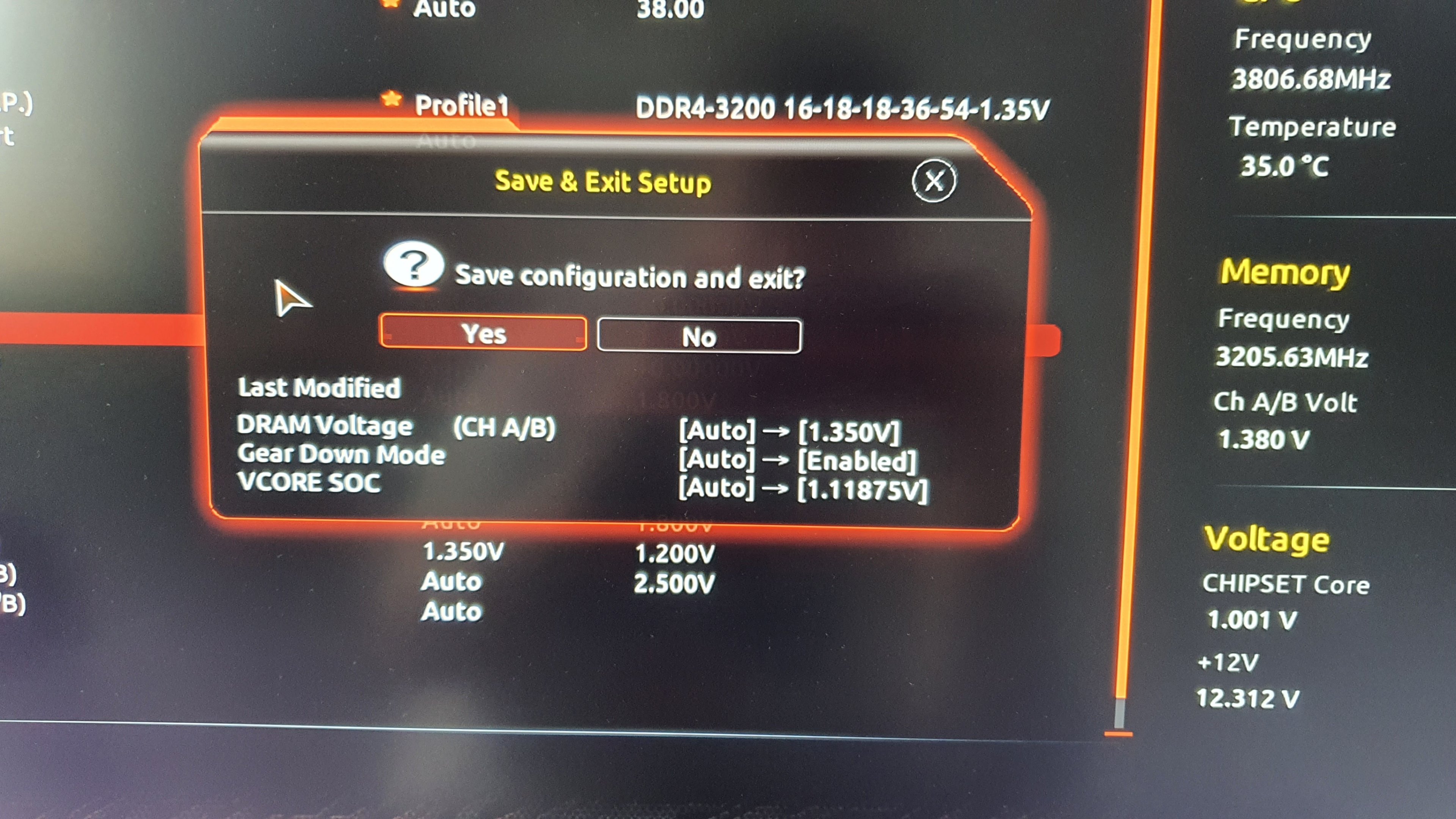

Werds gleich mal testen, danke für deine Werte :D
@3252
Hat bei mir leider gar nix gebracht, immer noch heftige Nachladeruckler.

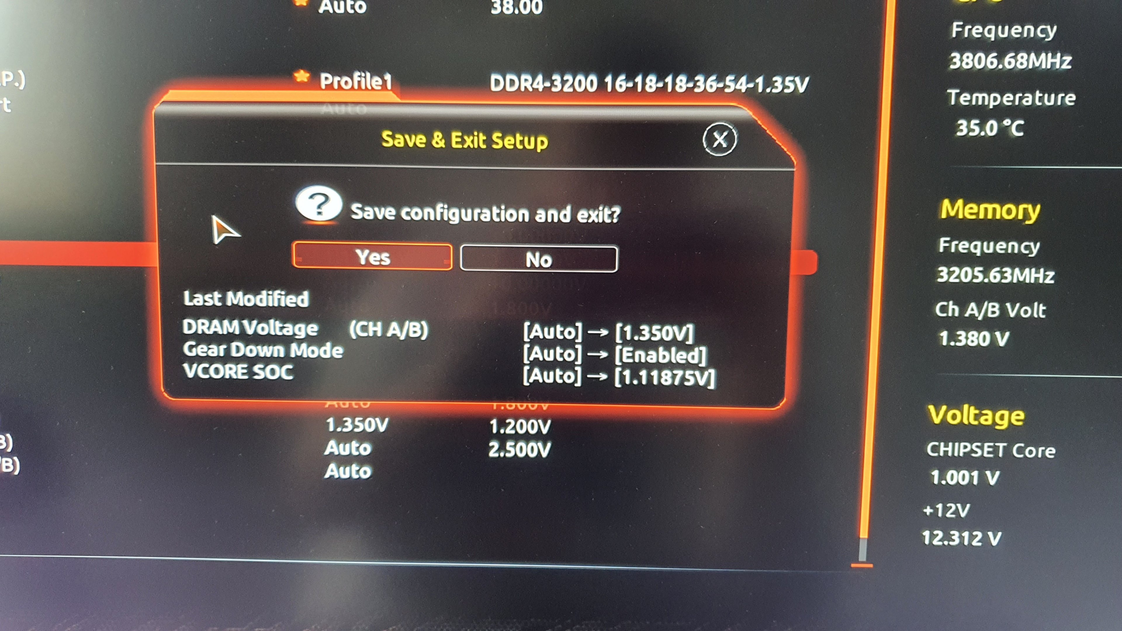

Ich glaube es liegt am Ram....
Hatte davor XMP geladen 3200er was auch nie Probleme gemacht hat in Verbindung mit der RTX 2080 TI und nun erstmal Stock 2133er, läuft bis jetzt deutlich angenehmer.
Was meint ihr anderen Ram besorgen oder hoffen das es wirklich nur ein Bug in der aktuellen Agesa ist.
