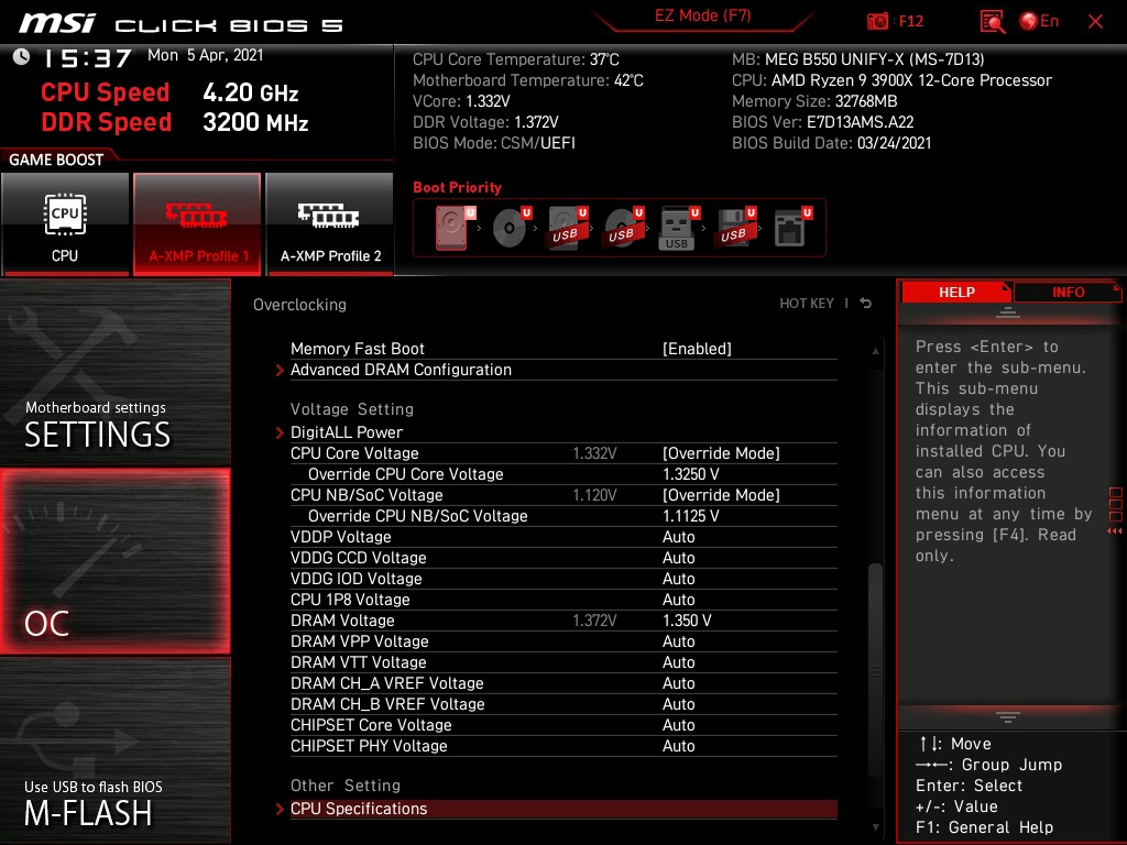

Wie zeigen sich den die Laderuckler bei Euch genau?
B.s.p.: Ich reite bei The Witcher durch die Gegend und dann kommt sporadisch ein Freeze von 1 Sekunde und dann läuft wieder alles. Bis der nächste Freeze kommt.

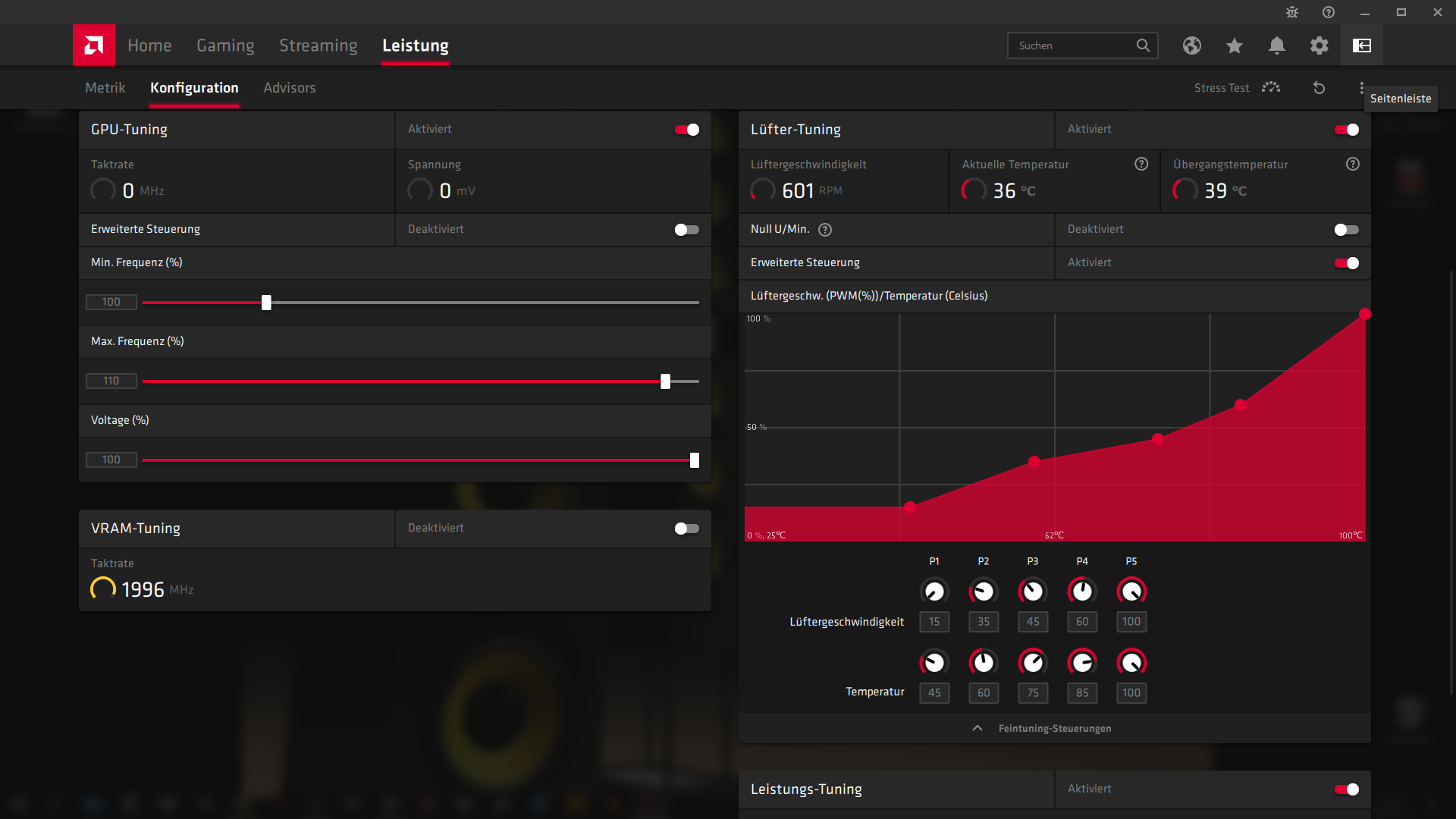

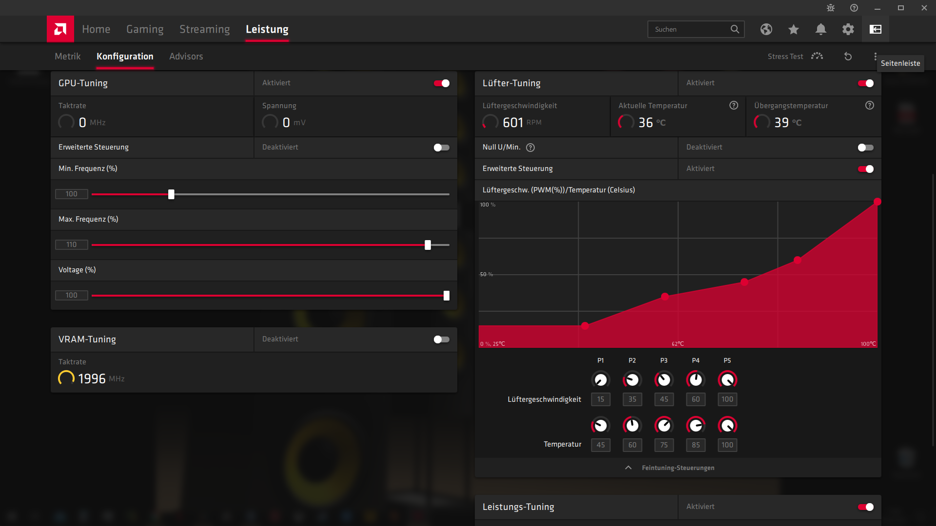

Ich hatte jetzt noch etwas ausprobiert. Hier im Forum hatte ich einen Thread gelesen, wo jemand das Problem mit einem konstanten CPU Voltage Wert gelöst hat (Undervolting?). Dieser Nutzer konnte dann alle anderen Werte so einstellen wie dieser es wollte und es hat immer funktioniert. In den Adrenalin Treiber hat dieser nichts geändert.
Ich hatte das jetzt auch ausprobiert und es läuft alles einwandfrei in den Games. Nur manche vorgerenderte Videos ruckeln noch. Denn CPU Takt habe ich auf konstante 42.00 * 100.00 gesetzt.
Anbei ein Screenshoot.
So in etwa, nur das bei BFV das Bild alle 5sek hängen bleibt^^3252 schrieb:Wie zeigen sich den die Laderuckler bei Euch genau?
Dann ist aber das Undervolting deaktiviert und man hört die Karte bis in den Nebenraum fiepenR4ID schrieb:Ne diesen Rage/laut Modus bei den Tuning Einstellungen.

Hallo allerseits,

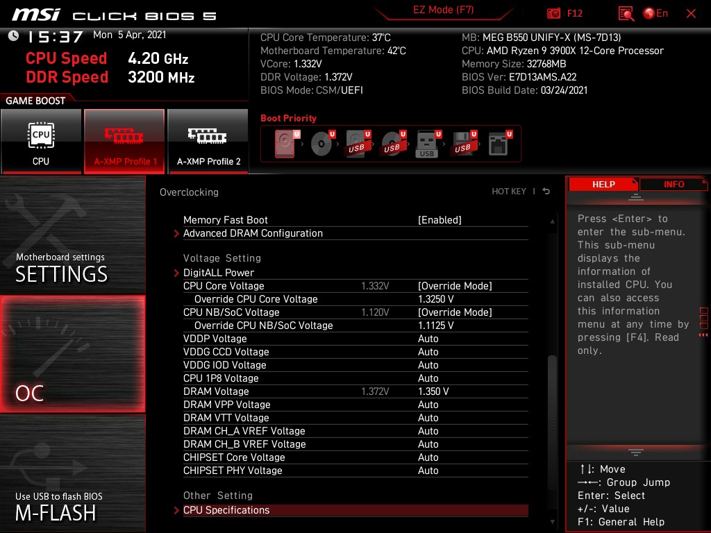

ich behaupte, nachdem ich mir deine Screenshots angeguckt habe, dass deine Grafikkarte zwar 90% Auslastung hat aber nur bei unter 1Ghz rumdümpelt. Vermutlich bist du im Prozessorlimit.
Ich habe ebenfalls die R9 3900x Kombi mit einer RX6800XT Merc319. Einziger unterschied sind bei mir 4x 8GB Corsair Dominator Platinum RGB bei 3200mhz XMP aktiviert und ein MSI X570 UNIFY.
Lade im Bios einfach ganz normal XMP ohne manuelles OC. PBO kannst du aktiviert lassen, wenn du keine Temp Probleme hast. Deine Grafikkarte stellst du wie im Screenshot ein. Die Lüfterkurve kannst du nach deinen Wünschen anpassen, allerdings sollte Junction nicht über 90-95 Grad liegen, da sonst irgendwann die Graka anfängt zu limitieren. Leistungsgrenze ist bei mir +15%. Ich lasse alle Games, wo ich das Interne Rendering einstellen kann bei 1.5 bis 2.0 laufen. Ich lasse in der Regel alle Games bei 2K bis 4K Rendern, damit mein 3900x nicht limitiert und das tut er bei FHD definitiv, weil die Games einfach nicht optimiert sind und die vollen 24 Threads nicht genutzt werden. Wenn man keine extremen Framedrops haben möchte muss man ins Grafikkarten Limit gehen. Grafikkarten Limit sind 5-10 Frames, somit nicht spürbar, CPU Limit sind 20 Frames und aufwärts und das bedeutet, dass du die sogenannten Laderuckler hast.
BIOS Update ist auch sinnvoll, damit dein R9 3900x auch auf SAM zurückgreifen kann und sich die Frametimes somit verbessern.
Im 3DMark liegt meine Karte bei über 19000 Grafikscore Punkten und der Prozessor bei über 12500 Punkten.

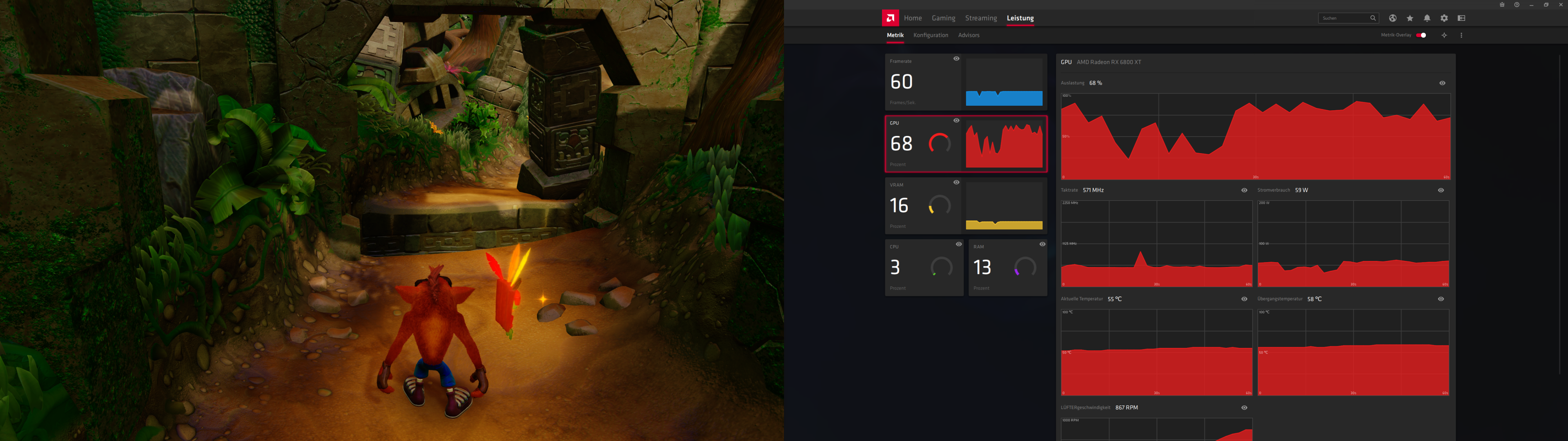

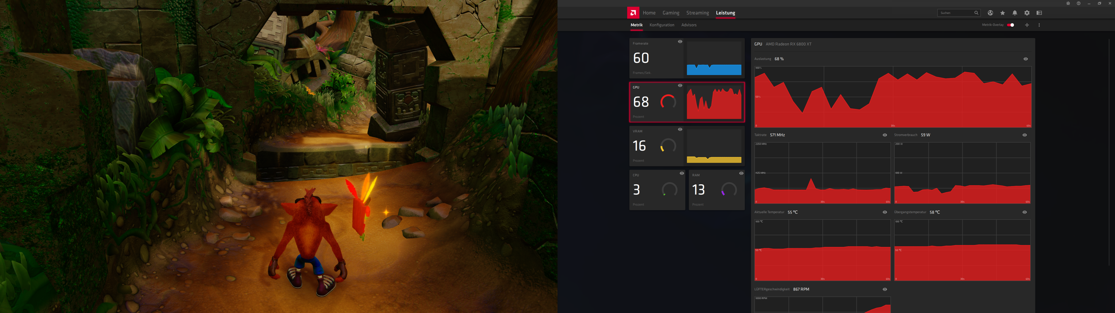

Kannst du bitte während du Crash spielst die Metrik von Radeon anmachen und ein Screen davon hochladen?
Leistung -> Metrik -> Metrik-Overlay oben rechts
3
3252
Tysonzero91
Cadet 4th Year
- Feb. 2021
- 90
Ja , deine Grafikkarte Taktet bei 600mhz, also mit anderen Worten ist sie gerade am einschlafen. Prozessorauslastung ist auch nicht vorhanden. Kannst du Ingame das Rendering evtl. ändern?

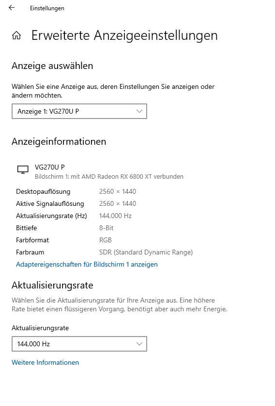

Ich sehe noch ein Problem, hast du nicht einen 144Hz Monitor? Wieso macht deine Karte durchgehen 60fps? Hast du V-Sync angemacht? Wenn ja ist Windows nicht richtig einstellt und dein Monitor läuft nur mit 60Hz.

Ob V-Sync an oder aus, interessiert CB nicht. Es läuft immer mit 60 fps. Bei anderen Games komme ich über 60 fps, wenn ich V-Sync ausmache.
Ich hatte mit den Einstellungen von Dir jetzt The Witcher 3 ausprobiert, es wurde auch schlimmer. Jetzt Ruckelt es ganze Zeit.
Wenn ich die Metrik auf dem zweiten Monitor laufen lasse, dann sieht man, dass die GPU MHz von den gesetzten MHz auf 380 MHz herunterfällt, wenn der Ruckler kommt.

wenn du V-Sync anmachst und alles nur in 60fps läuft ist Windows nicht auf 144hz gestellt, dass muss erstmal gemacht werden, da dir sonst durchgehend nur 60fps angezeigt werden, auch wenn das Spiel 150 macht.
Wenn Witcher 3 mit meinen Einstellungen ruckelt passt irgendwas anderes nicht. Lass mal bitte 3DMark Timespy laufen. Falls dein Score da auch nicht passt muss der Treiber neu Aufgesetzt werden und dann stellen wir es frisch neu ein.

lade im Bios bitte Standard Einstellungen. Danach einfach XMP laden und alles andere lassen. Dein B550 sollte PBO Standardmäßig aktiv lassen, falls nein Aktiviere es. Falls das neueste Bios nicht Installiert ist tu dies bitte. Falls noch die erste Version drauf ist erst die zweite, dann die dritte installieren.
https://de.msi.com/Motherboard/support/MEG-B550-UNIFY-X
Nachdem du unter Windows bist setzte Adrenalin einmal auf Werkseinstellungen. Danach schauen wir weiter.
