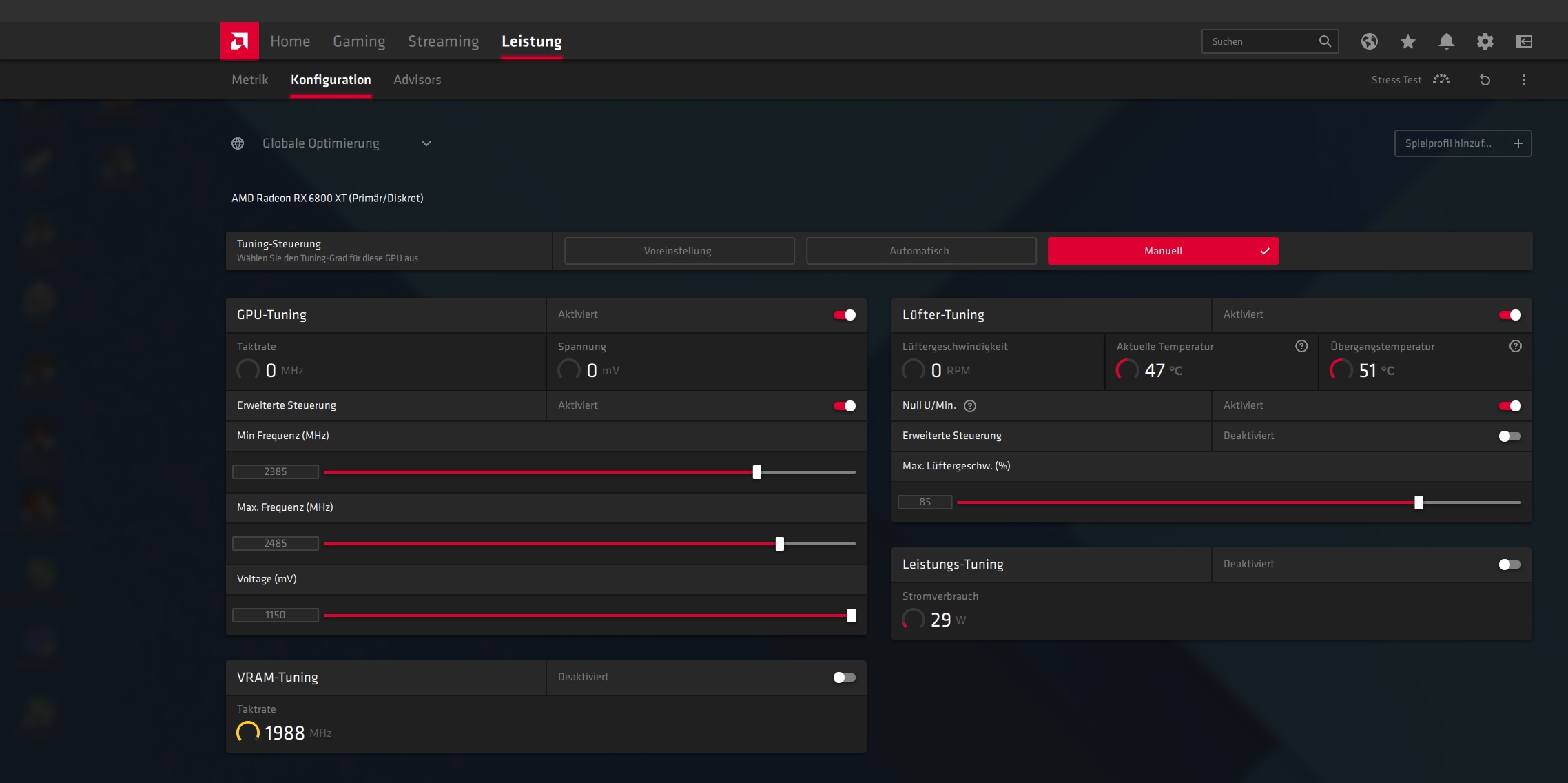

@xXFiskXx
Ich habe mir mal ein paar Videos zu dem Thema angeschaut und es mal ausprobiert. Natürlich habe ich vorher ein CMOS Reset gemacht, damit ich ein Default BIOS habe.
Settings in den Adrenalin Treiber siehe im Anhang.
Es liefen nicht alle Games flüssig. Den MSI Afterburner habe ich nebenbei mitlaufen lassen. Die eingestellten minimum 2385 Mhz werden nicht konstant, sondern nur größten Teils gehalten. Es gibt Sprünge zwischen 150 - 2439 Mhz.
Habe ich zusätzlich die CPU NB/SoC Voltage auf die konstanten 1,15 V gestellt, lief es wieder flüssig.
Vielleicht wäre eine Kombination von beiden Settings eine gute Konstellation?
Könnte das einer von Euch bei BF5 und CoD testen und berichten?

Meinst du Min/Max Takt auf den selben wert setzen? Hatte Min auf 2000 und Max auf 2300, gebracht hatte es nichts^^R4ID schrieb:Also habs nochmal getestet CPU NB/SoC Voltage hat bei mir keinen Einfluss auf die Ruckler.
Die Umstellung im Treiber war bei mir der Segen![]()
