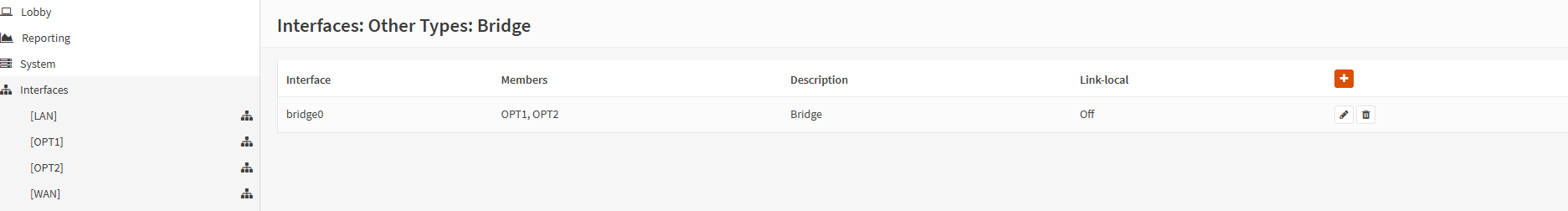

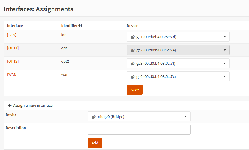

Hallo Liebes Forum,
Ich versuche nun seit einigen Stunden verzweifelt in OPNsense eine LAN-Brücke zu bauen, um mehrere LAN-Geräte an den OPNsense Router anschließen zu können, dabei habe ich mich nach dieser Anleitung gerichtet. Dort habe ich ab Step Three das Problem, das die Verbindung zur Web GUI abbricht und nicht mehr aufrufbar ist, so langsam bin ich ratlos, die Zig Tutorials haben nichts gebracht, da nirgends erklärt wird was man zu tun hat, wenn die Verbindung zur Web GUI abbricht. In den Bildern ist die Aktuelle Konfiguration.
Schonmal vielen lieben dank im Voraus

@TE: Wenn du die physischen Schnittstellen von OPT1 und 2 mal entfernst, die Brücke mit den beiden igc2 und 3 baust und dann ein neues Interface mit der bridge0 anlegst?

Wie verbindest du dich zur Firewall? Bist du auf einem dediziertem Management Interface unterwegs? Oder per KVM? Ansonsten wird dir die Verbindung abbrechen, weil:
Wenn du eine Netzwerkbrücke erstellst, dann musst du dem neuen Interface eine IP zuweisen als auch eine Firewall Regel.
Sowas habe ich ja versucht....dazu sei gesagt das ich hier noch Anfänger bin was OPNsense angeht
Probier mal folgendes:
Port 1 ignorieren weil dediziert für WAN.
Porrt 4 mit statischer IP aus eigenem Subnetz einrichten.
Dann verbinde dich mit dem LAN Kabel auf Port 4 und richte für Port 2+3 die Brücke ein. Setz hierbei die IP auf das Subnetz was du eigentlich willst.
Dann solltest du das Kabel auf Port 2 wechseln und Port 4 umändern auf die Brücke.
Beachte zur Einfachheit erstmal kein DHCP sondern überall statische IP Adressen zu benutzen.
Ich hatte es bei Opnsense und pfSense früher ab und an mak das bei viel umkonfigurieren etwas verschluckt hat. Ein Reboot hat da auch geholfen. Damit weiß man auch gleich ob die Konfiguration reboot fest :-)

Dein Problem mit dem Disconnect hat doch @JumpingCat in #8 mit einem Workaround schon erklärt. Das Problem ist, dass du mit der Bridge dir selber die Schnittstelle wegnimmst, auf die du dich per Webinterface connectest. Ich würde das erstmal so probieren, wie JumpingCat geschrieben hat.
