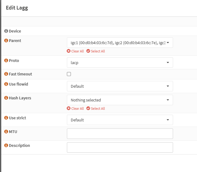

ich habe versucht ein LAGG mit LACP der LAN Ports 1, 2 und 3 zu erstellen und auch dort das Problem das ich nicht auf die Web GUI komme
Du hast mit einem Lagg ja auch faktisch genau dasselbe Problem, wie mit der Bridge-Konfiguration. Auch hier müsste die schrittweise Vorgehensweise (zuerst nur 2 Ports zusammenführen, ip dem lagg zuweisen und dann den dritten Port hinzufügen) zum Ziel führen.

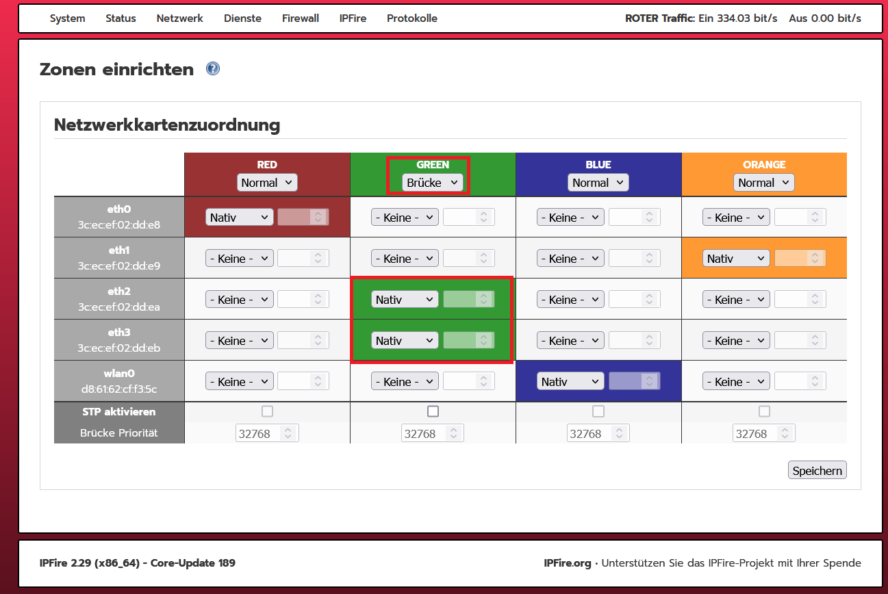

Edit: Ich kapier gar nicht, warum das Bridging des LAN-IF so ein Problem bei Opnsense sein soll. Kenn das nur vom IPFire und da stellst das ganz bequem in einer Zonenkonfiguration ein.
Edit2: Bei der Konfiguration bricht da übrigens auch kurz die Verbindung zum Web-IF ab, aber das scheinen die IPFire Leute besser hingebastelt zu haben, denn wenn die Konfiguration fertig ist, kommt man auch wieder aufs Web-IF.

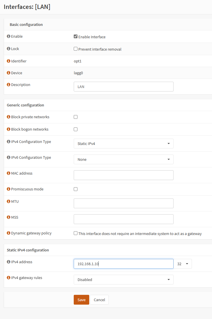

muss das eine statische sein, oder geht auch DHCP?

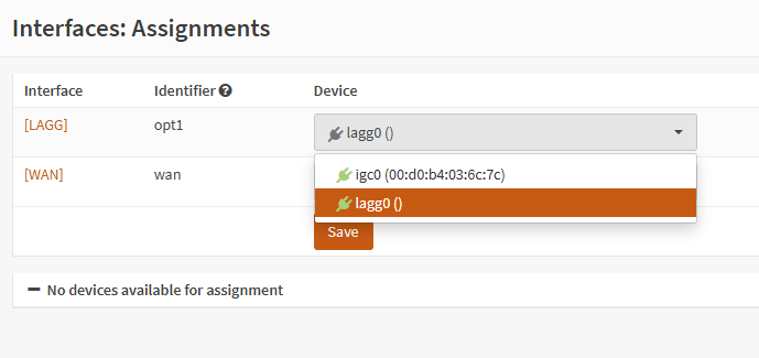

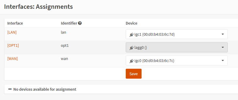

So ist jetzt die konfiguration, die nicht geht, ich habe wie du geschrieben hast erst 2 ports zum LAGG gemacht und dem eine IP gegeben und danach den LAN port hinzugefügt.
Also die LAN-Schnittstelle (bzw. das Bridge/LAGG-IF) sollte schon eine feste IP-Adresse haben. In der Regel nimmt man halt was einfaches wie xxx.xxx.xxx.1 oder xxx.xxx.xxx.254.
Edit: Zuweisung per DHCP würde auch nur Sinn machen, wenn du in deinem Netzwerk hinter der Opnsense noch einen anderen DHCP-Server laufen hast (was sehr wahrscheinlich nicht bei dir der Fall sein wird und selbst wenn, würd ich der Schnittstelle trotzdem eine feste IP-Adresse geben).

Für mich jetzt nochmal zum verständnis, das ist so alles richtig? siehe Bilder:
1
2
3

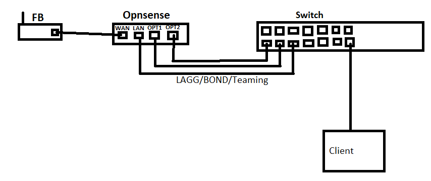

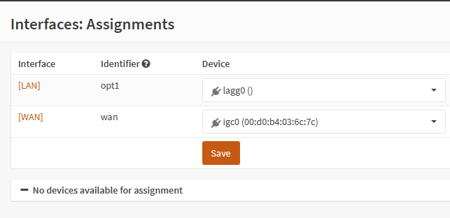

Nochmal: Ohne einen LAGG-fähigen Switch wirst du wieder keine Verbindung zum Web-IF auf LAN-Seite bekommen. Und auch sonst wird kein Routing funktionieren.
Edit: So würde das in etwa bei dir mit der Nutzung eines LAGG aussehen.

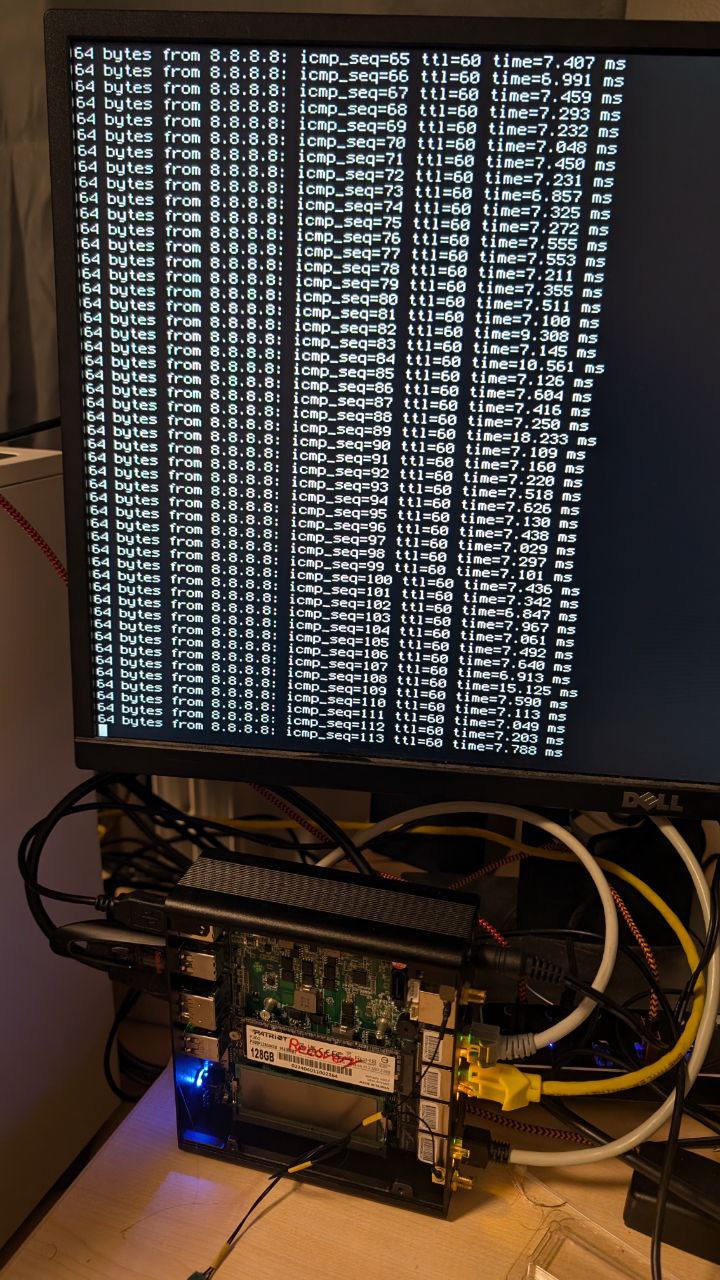

Allerdings drehe ich gleich durch, ich konnte eine LAN brücke erstellen über WAN, ich kann an der sense über jeden LAN port die Web GUI aufrufen allerdings ohne internet zugang
qiller schrieb:
Oha, jetzt bin ich baff. nachdem ich den Ping in der OPNsense gemacht habe geht das Internet, sogar über verschiedene LAN-Ports. Okay scheint zu funktionieren
An dieser Stelle schonmal vielen herzlichen Dank für die vielen Hilfen
