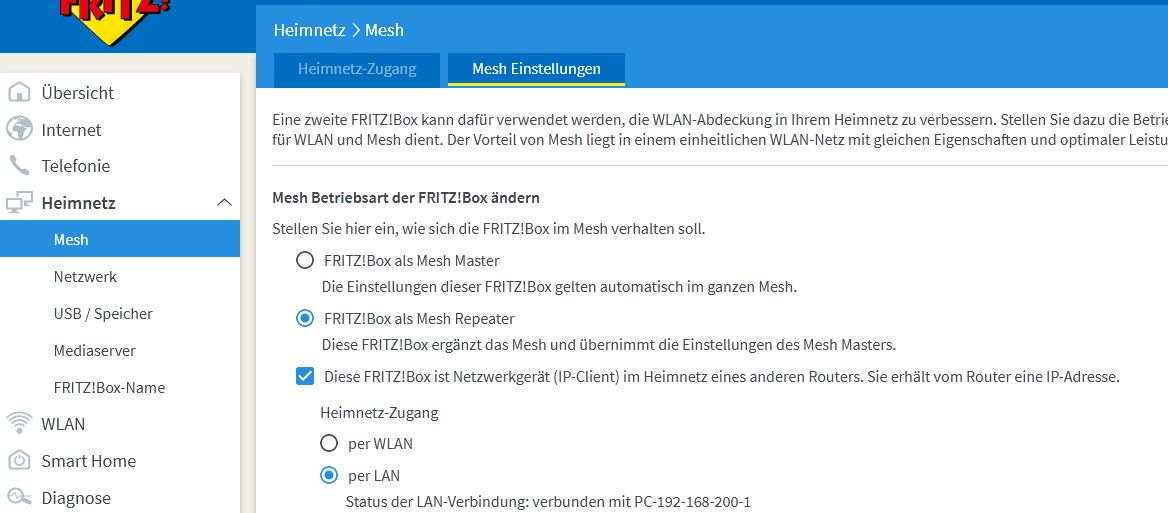

Du kannst doch dem Mesh Repeater sagen, dass er per LAN und nicht WLAN verbunden ist.
Edit: Wenn das so eingestellt und per LAN verbunden ist - muss man dennoch einmal per WPS "abgleichen".
Dabei müssen die beiden Geräte tatsächlich sich so nahe beieinander befinden, damit sie sich gegenseitig per WLAN "sehen". Der Datenabgleich bei der Einrichtung kann irgendwie nicht übers Kabel stattfinden. Danach kann der Mesh Repeater verkabelt auch außerhalb vom WLAN des Mesh Master sein.
