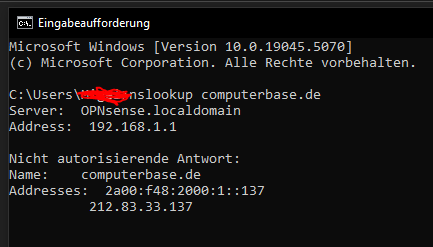

Falls nur das Browsen nicht funktioniert, sind vlt. deine DNS-Einstellungen noch nicht richtig. Kannst ja wieder ein
Code:
nslookup computerbase.de
jeweils von der FW aus und vom Client hinter der FW machen.
Telekom MagentaZuhause
qiller schrieb:
Beim Client kommt das raus:
EDIT:
und das an der FB:
Reaktionen: qiller

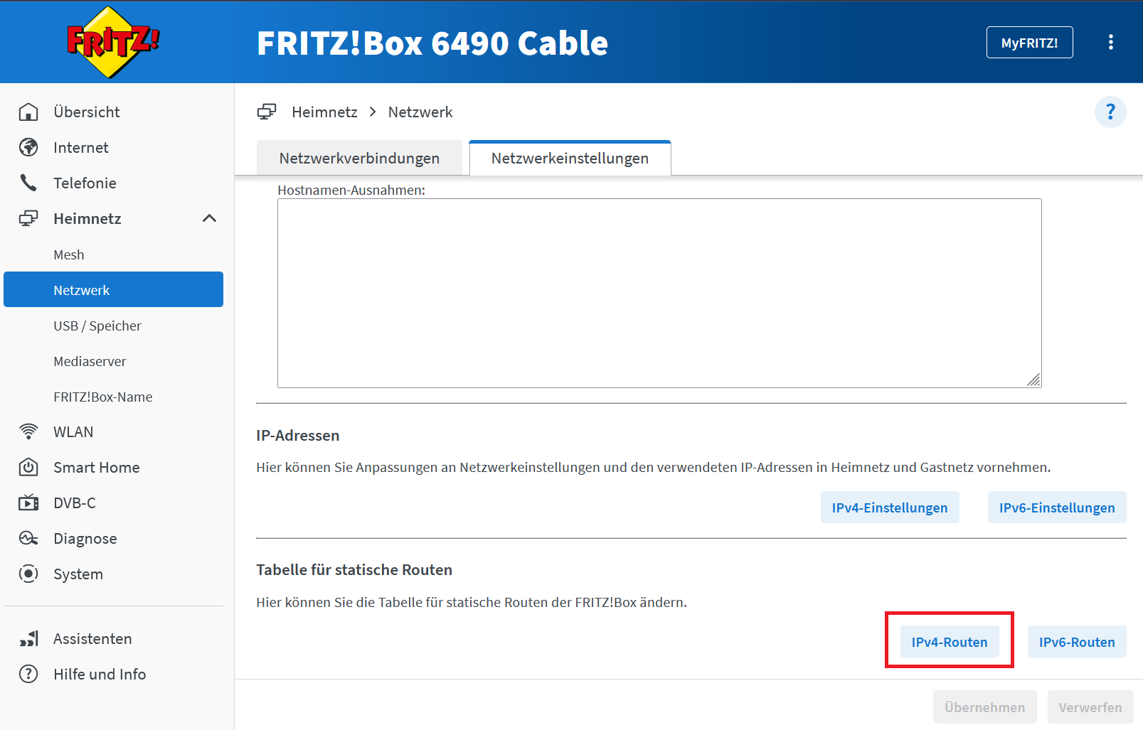

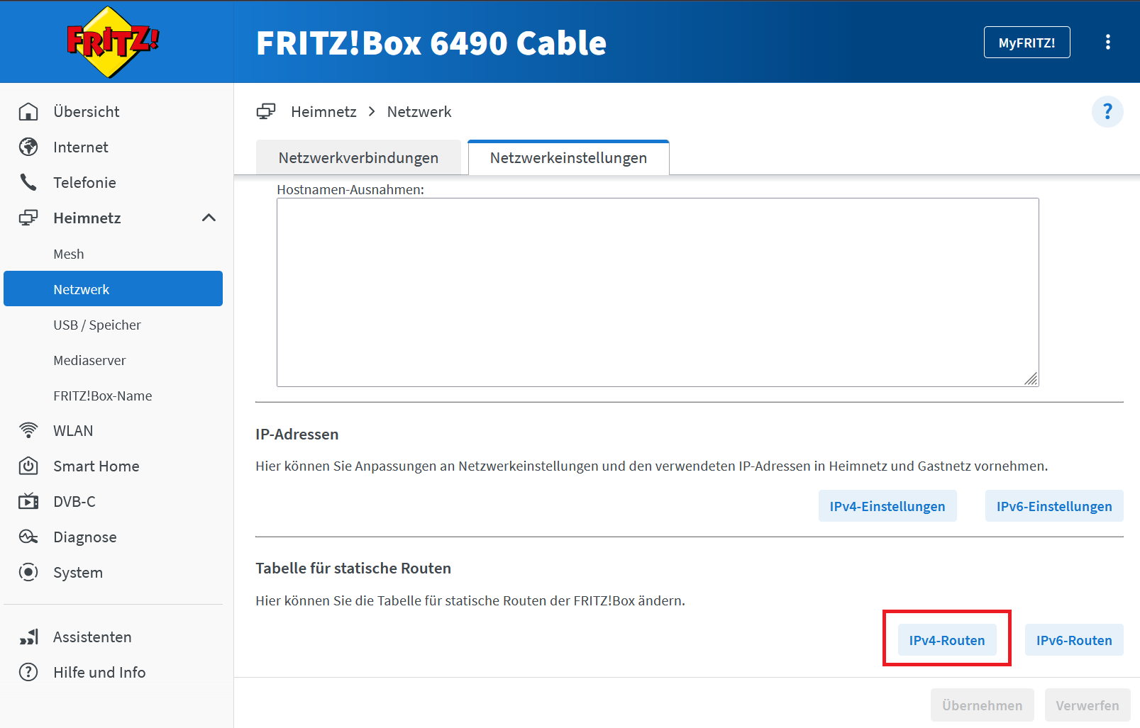

Wenn du noch dein Doppel-NAT weghaben willst (advanced und kein Muss):
https://forum.opnsense.org/index.php?topic=19583.0
Kurzfassung:
  • in der Opnsense "outbound NAT" deaktivieren
  • in der FB eine statische Route für das Netz hinter der Opnsense festlegen, also z.B.
    Netzwerk: 192.168.1.0
    Subnetzmaske: 255.255.255.0
    Gateway: WAN-IP der Opnsense
Wenn du noch andere Netzwerke hinter der Opnsense hast, die ins Internet müssen, dann brauchen die auch ihre eigene Route.
Reaktionen: LordHelmchen200
