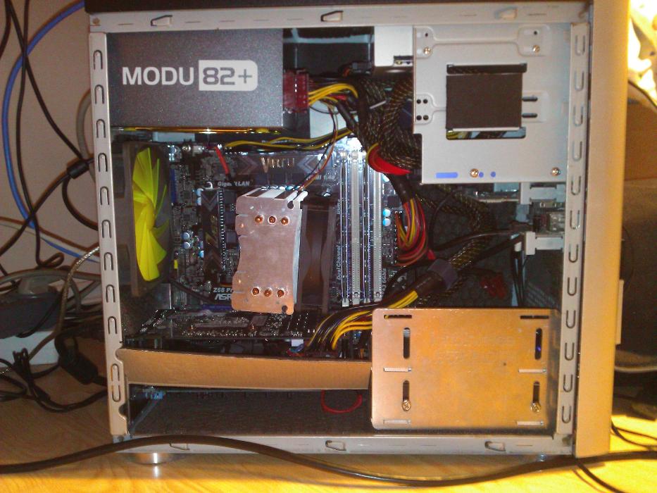

(das Bild ist ewig alt, bis auf Mainboard und CPU ist quasi alles getauscht worden)

Ahh tolles Bild
Mit dem ichbinleise HDD Käfig die Frischluft zur Graka zugestellt
Und mit Pappe nen Hitzetunnel gebaut !
Cpu Kühler gewollt schräg montiert ??
Ahh tolles Bild
Siehste, man soll ein Buch nicht nachm Umschlag beurteilen.
1. Graka bekommt Frischluft von der Seite, und zwar direkt von außen durch einen kleinen Lochgürtel im Gehäuse.
2. der "Hitzetunnel" trennt Zu-von Abluft. Die aufm Bild verbaute 560 Ti Phantom eignet sich dafür ganz wunderbar.
3. Ja. Das ist ein Sockel 775 Kühler (genau gesagt, ein Xigmatek HDT-S963) auf einem Asrock Z68 Pro3-M - das hat zwei Sätze Löcher. Einen nach Sockel 115x Standard, einen für 775-Kühler der eben ein paar Grad gedreht ist. Der Kühlleistung tut das keinen Abbruch.

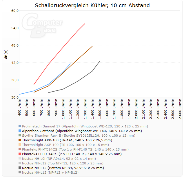

Was die 140-vs-92-Disku angeht:
Aus dem Test hier:
https://www.computerbase.de/artikel/kuehlung/7-top-blow-kuehler-test.1978/seite-10
Und jetzt sag mir bitte, dass der 92mm Lüfter dramatisch lauter ist als der 140mm Lüfter, bei den entsprechenden Drehzahlen. Der leiseste 140er kommt auf ungefähr 32dB(A) bei 500 U/min (wurde halt leider nur bei geraden Drehzahlen gemessen), der 92er kommt auf ungefähr 33db(A) bei 1100 U/min. Große Lüfter machen einfach viel mehr Lärm, nicht nur mehr Wind! Keine Frage, der 140er bei 500 U/min macht mehr Wind als der 92er bei 1100 U/min, aber in der Lautstärke geben und nehmen sich die beiden nicht viel.
Selbst dort sind von der Größe her identische zwei 140mm Lüfter auf ihrem Kühler echt unterschiedlich laut
Prolimatech Samuel 17 800 U/min -> 33,2 dB(A)
Phanteks PH-TC14CS 800 U/min -> 41,4 dB(A)
Lüfter ist eben nicht gleich Lüfter
Und die Luftfördermenge ist ja wohl auch nicht unwichtig
( Gerade beim Gehäuse - wenn der Frontlüfter schön schaufelt und hinten der 92 nicht nachkommt )

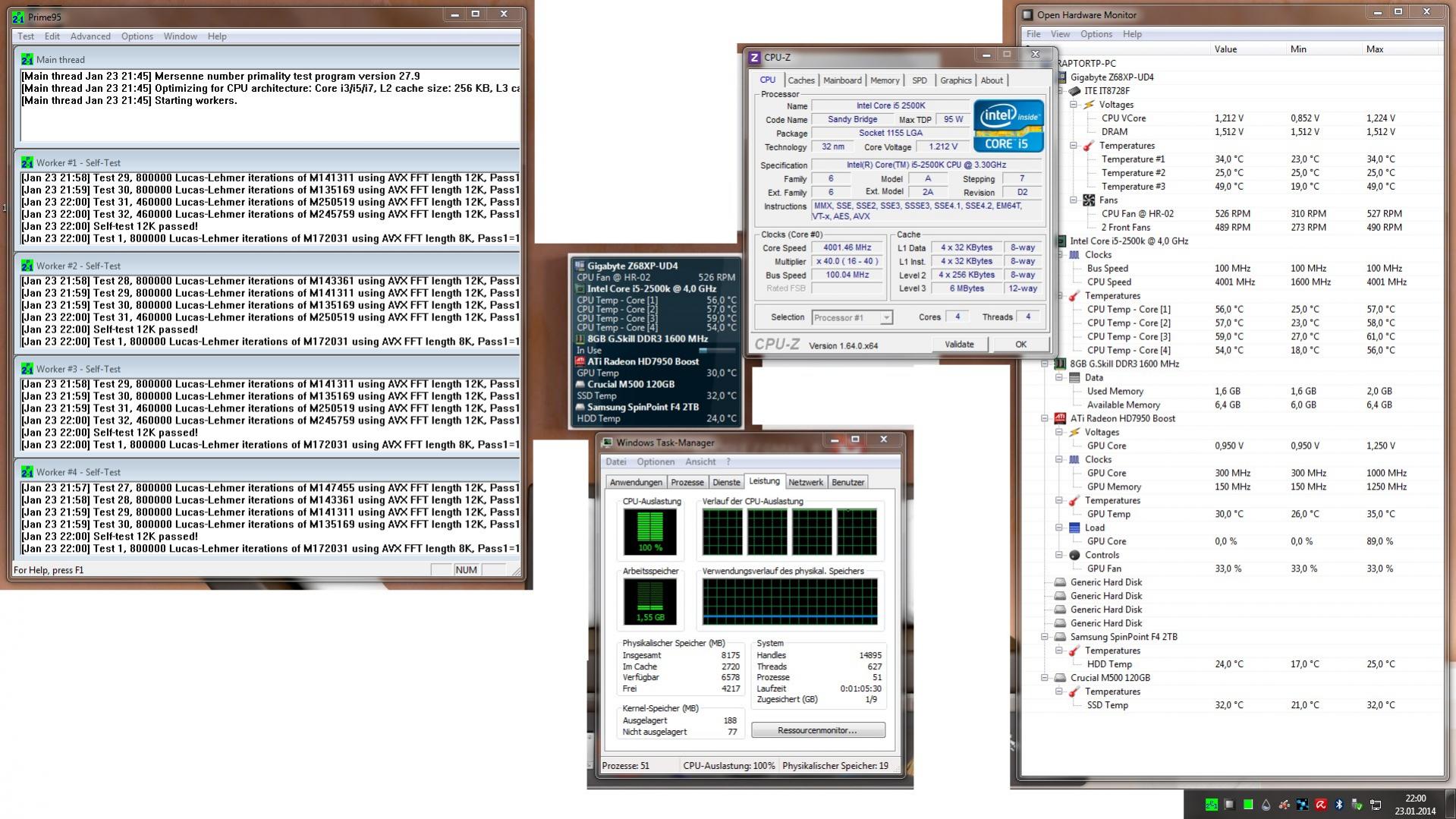

Ich schaue mal, ob ich den Test heute noch machen kann
57°C / 58°C / 61°C / 56°C ( im Durchschnitt 58 °C )
Raumtemp 21,2 °C
Rest im Anhang
- Raumtemp zu den alten Angaben könnten niedriger gewesen sein
- Bzw. WLP könnte ich ja auch mal wieder neu auftragen
so und jetzt ?!
So ein bisschen 2x ist wohl doch nicht sooo wenig !
Den HR-22 Test habe ich deswegen genommen, weil der HR-22 ein klein wenig stärker ist als der HR-02 den du verwendest (und noch dazu ist der HR-02 als Macho, was aber keinen Unterschied macht, mit im Test).
Und hoppla, 5°C mehr auf einmal. Und das obwohls bei dir im Raum wohl ziemlich frisch war bei dem Test... Schon bist du mit deinen Temperaturen aufm gleichen Niveau wie ich mit meinem 3,8 GHz i5 (ich glaub ich hab vorher mal 3,6 Ghz geschrieben, das war falsch: Max Multi steht auf 38) bei voller Auslastung von CPU und GPU, mit dem Minikühlerchen auf der CPU. Bei mir hats übrigens im Normalfall so 23-24°C in der Wohnung, Frauchen hats nicht gerne ganz so frisch.
mfg
Keine 73°C bei 600 U/min
61°C max bei 520 U/min
( 1,8°C weniger Raumtemp )
Auf die Temps komm ich sonst sowieso nie ... Musste auch extra Prime95 installieren - wozu denn auch ... xD
