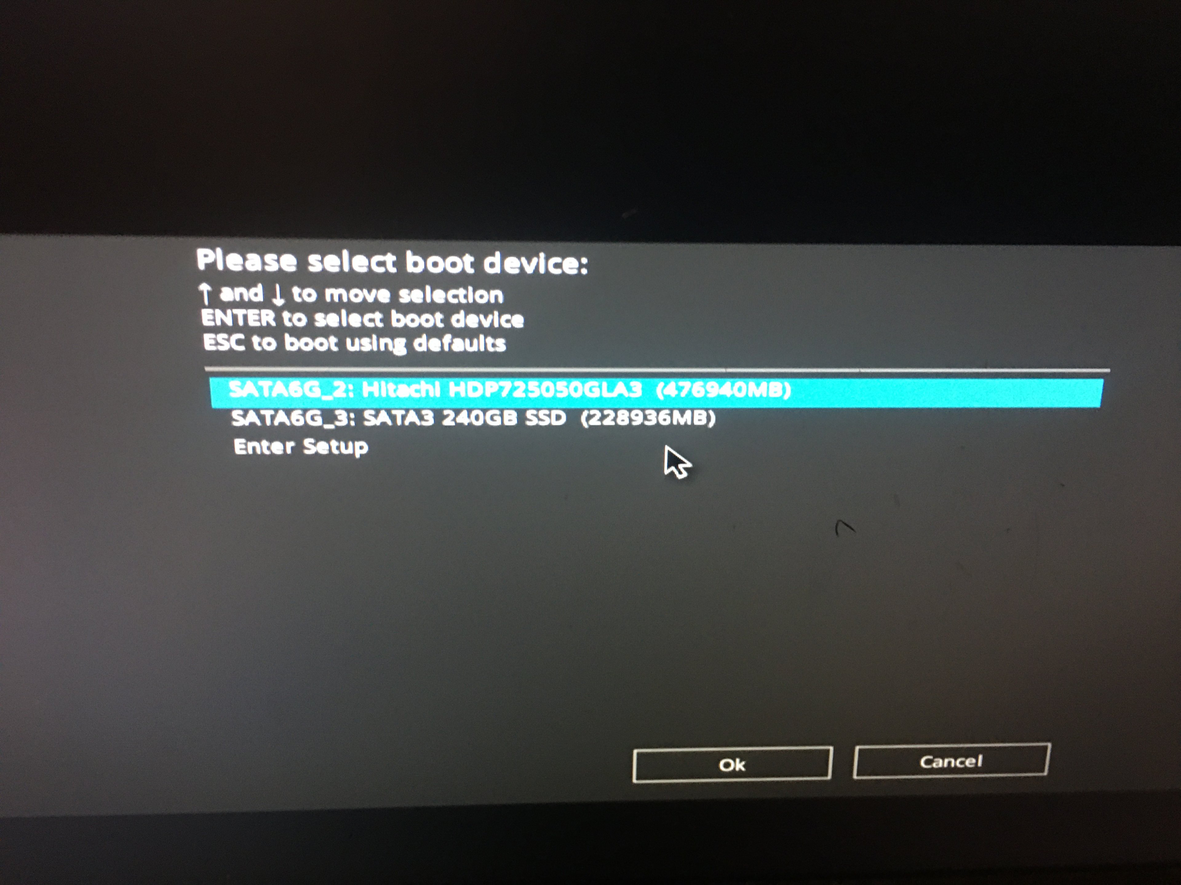

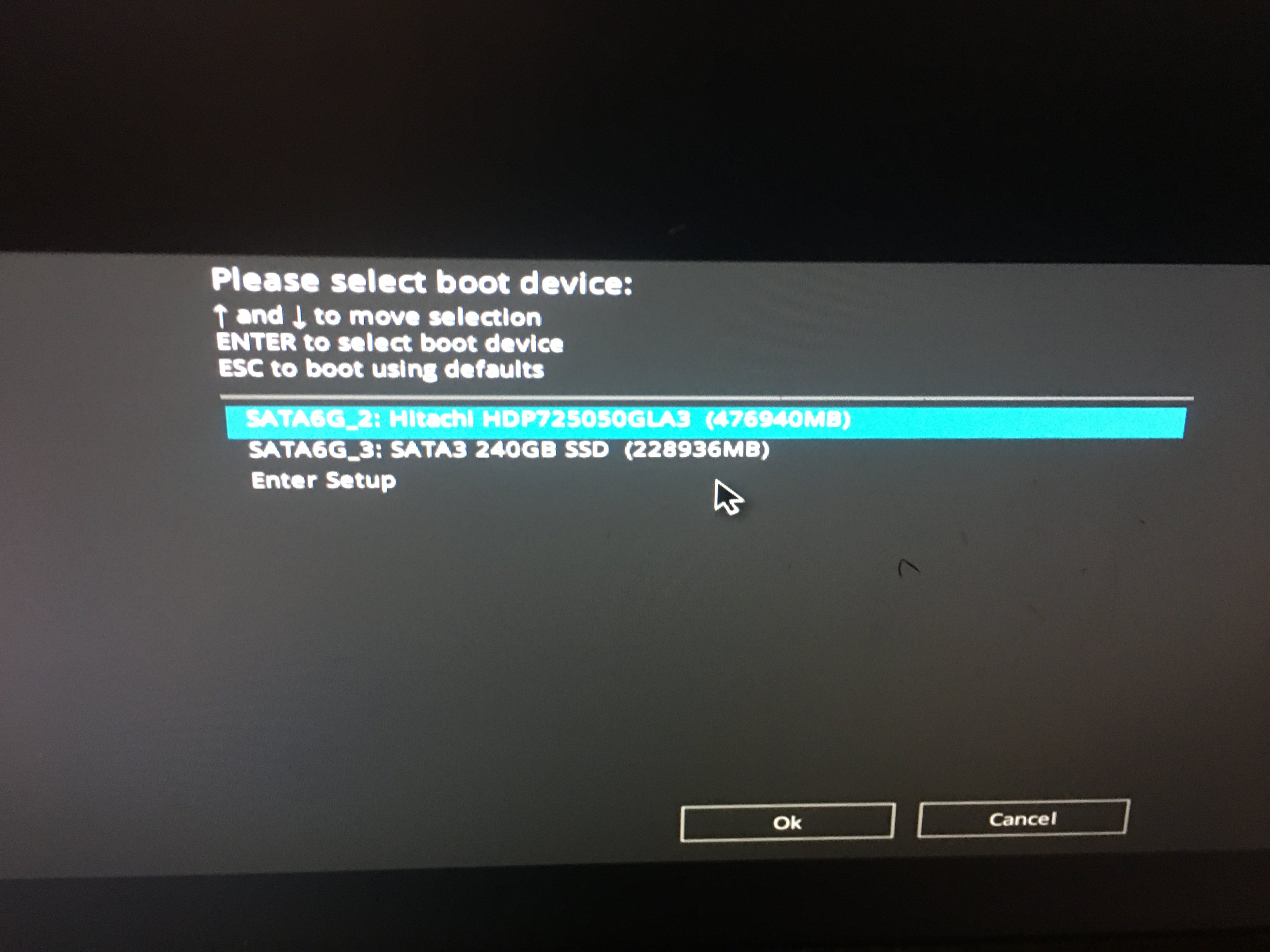

Was kommt denn im Bootmenü? Was für ein Board ist das überhaupt?

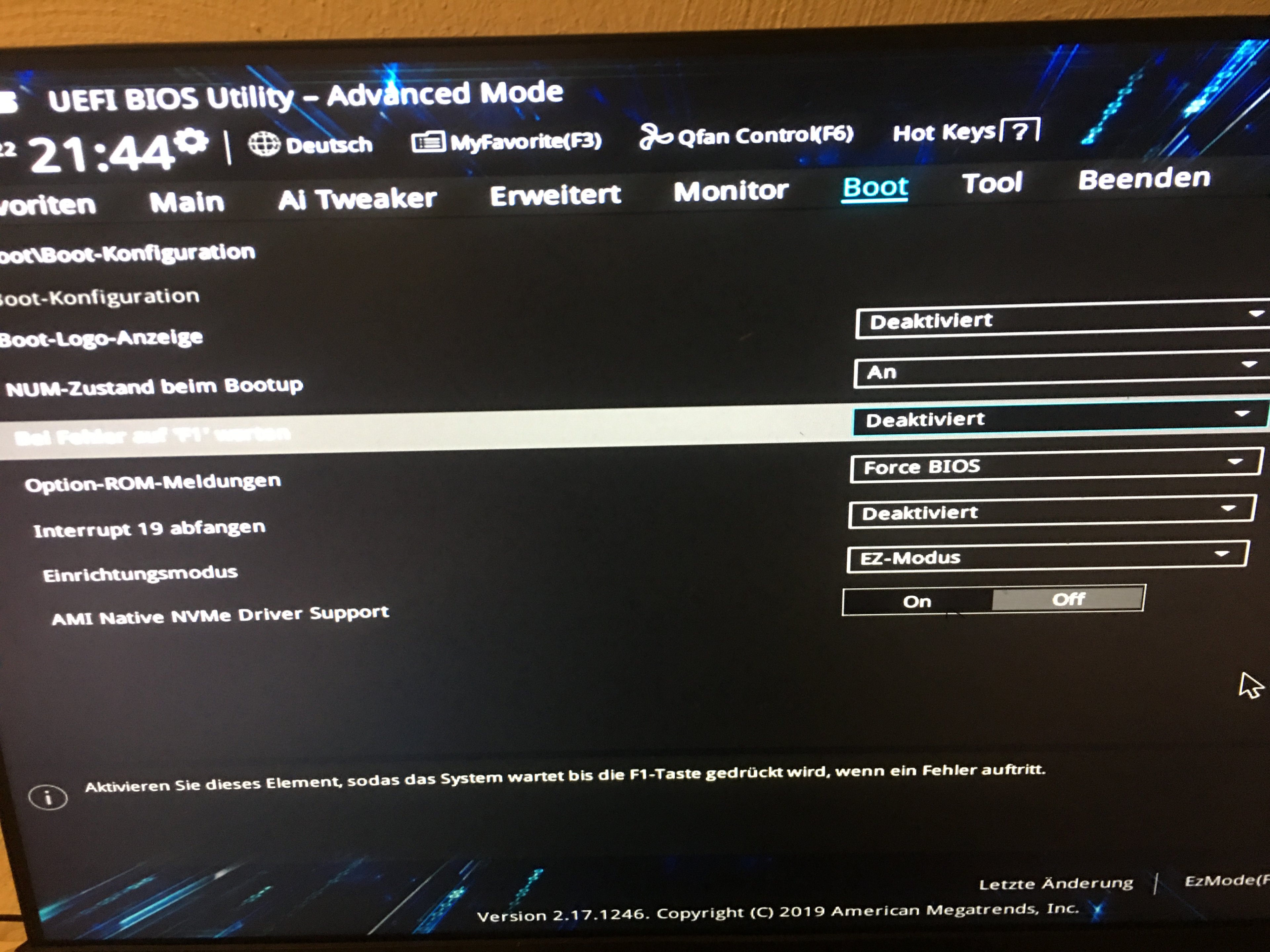

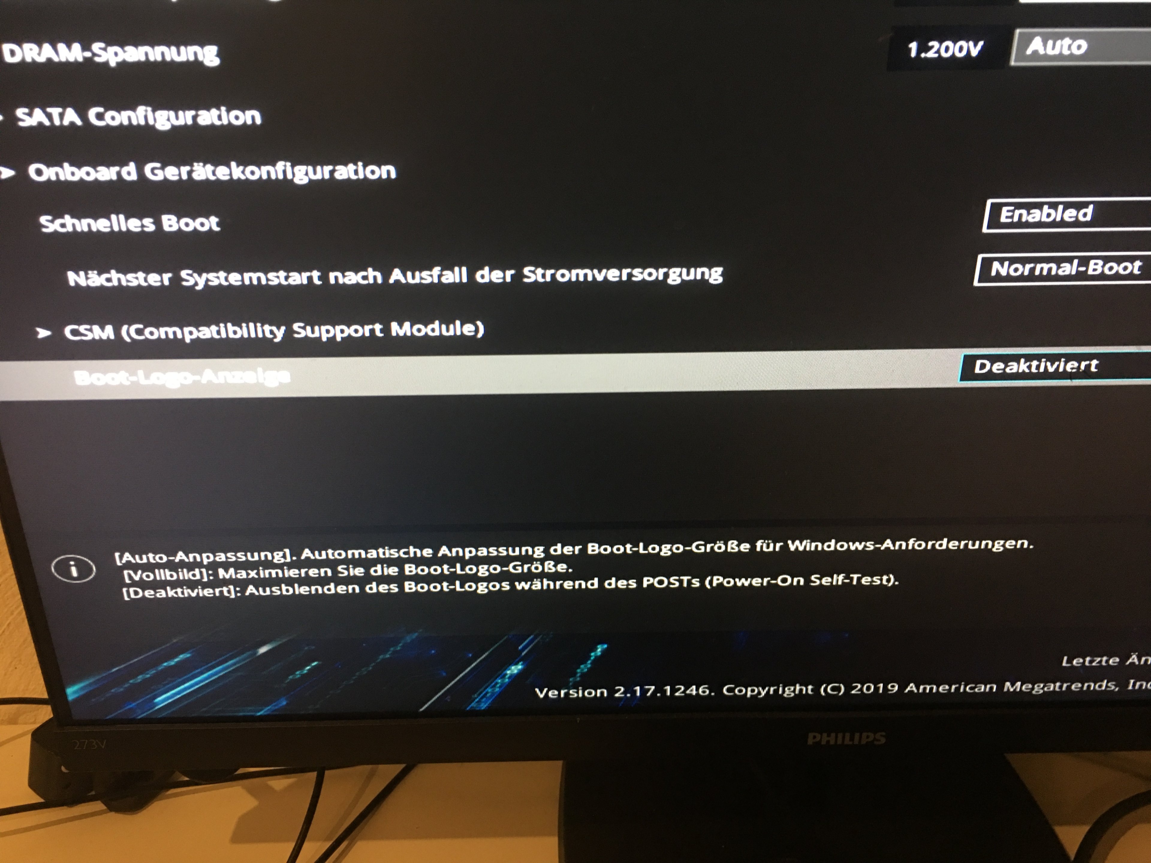

Schalte mal bitte im BIOS die Funktion "Full Screen Logo Show" oder ähnlich ab um den POST- Screen sehen zu können! Vielleicht ist dort etwas informatives zu lesen, wenn du den Rechner wieder startest.

Marvilon schrieb:Asus Startsymbol.

Das spricht schon mal für eine MBR Installation, ansonsten sollte im Bootmenü ein Windows-Bootmanager auswählbar sein. Probiere doch mal F8 ruhig aus.Marvilon schrieb:Wenn ich CSM deaktiviere dann komm ich beim Neustart direkt ins BIOS.

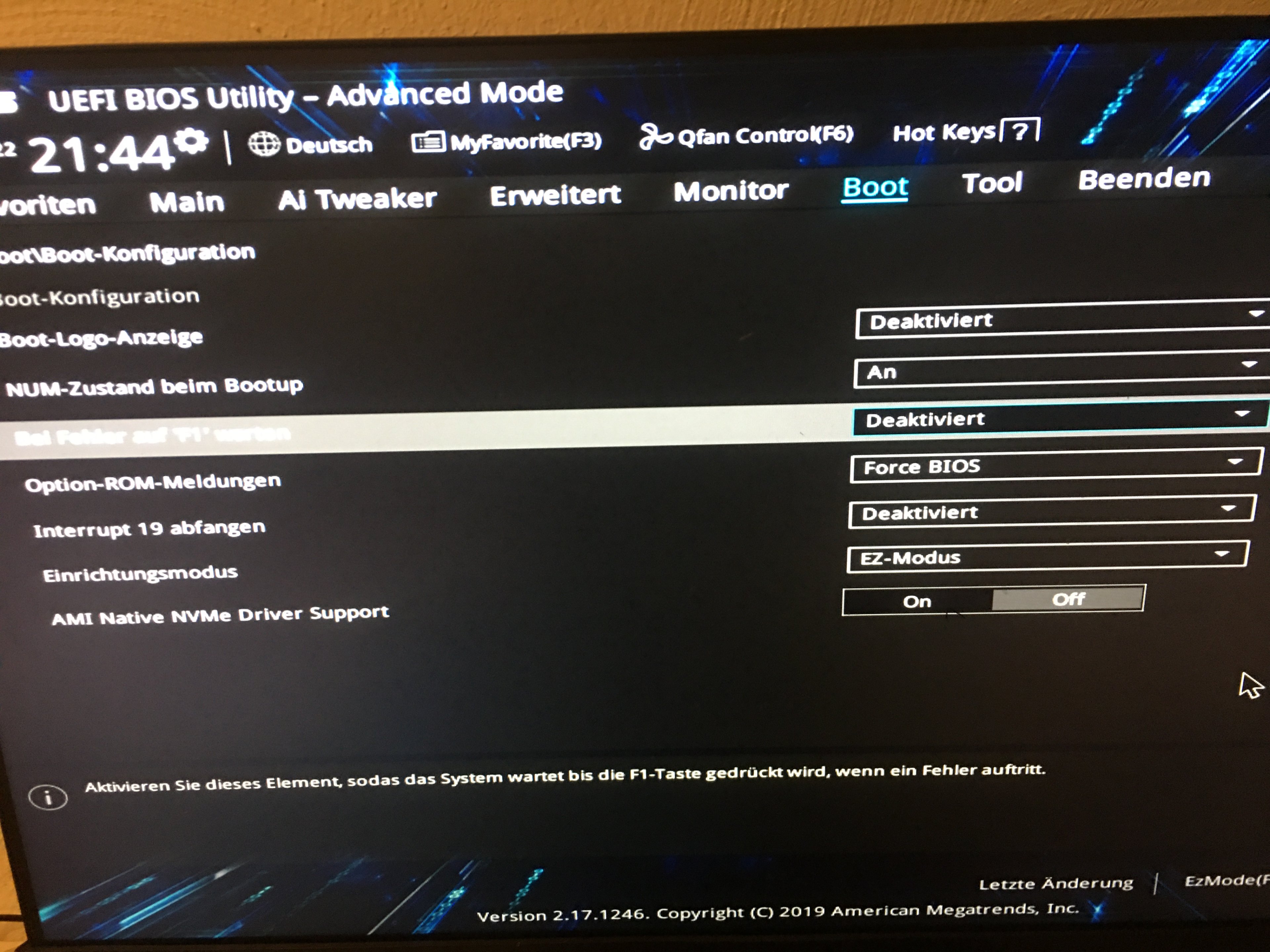

Und was wird dir dann nach einem Neustart auf dem POST- Screen angezeigt? Kommt da keine Fehlermeldung?
Aktiviere auch mal "Bei Fehler auf F1 warten" beim übernächsten Start!
Das BIOS aber nicht!?
