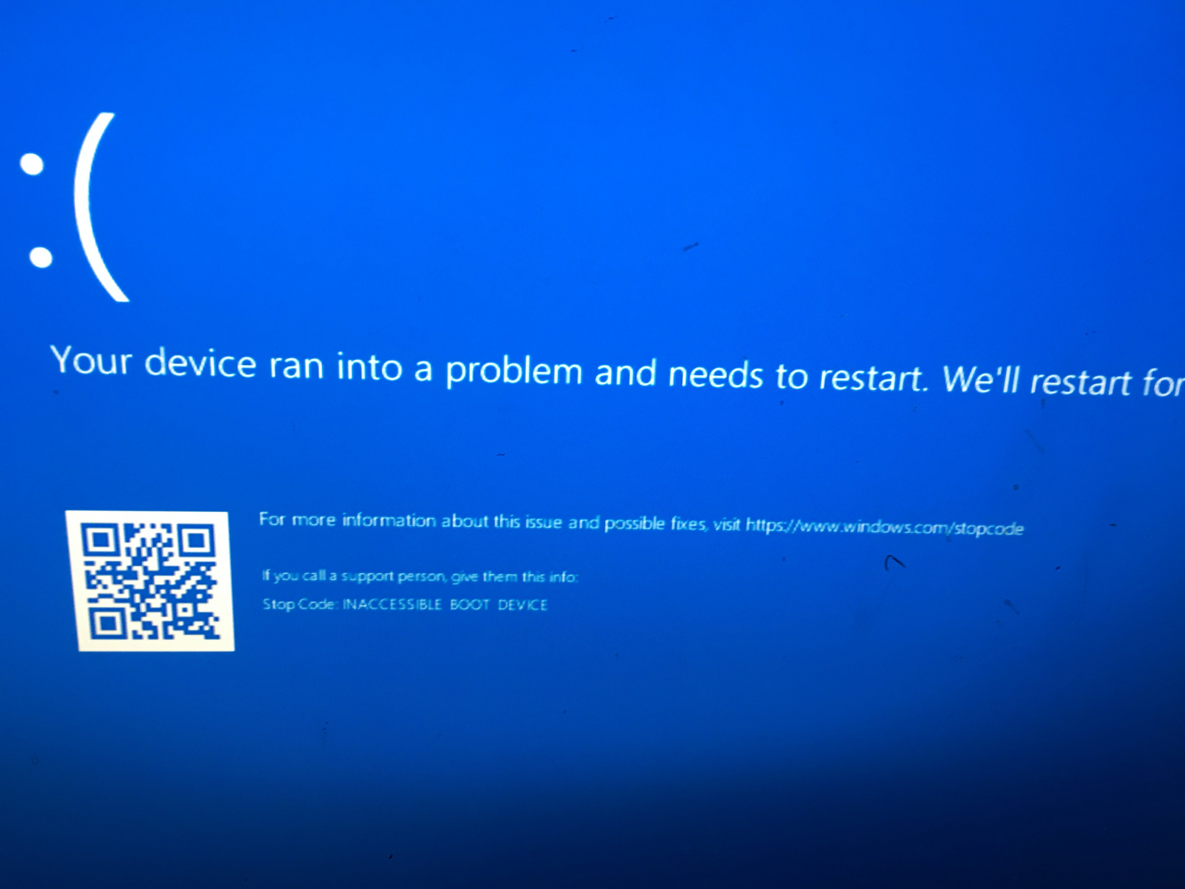

Gestern hab ich mein Windows versucht zurückzusetzen.
Nach Abschluss kam der Neustart des Systems und nach dem Windows loading screen direkt der Blue Screen mit dem Stop Code: inaccesable Boot device.
Dieser wird andauernd wiederholt ohne die Option auf Reparatur oder sonstiges.

Stick dran, neu installieren, fertig.
Dieser BSOD kommt immer dann, wenn die Installation nicht dort gefunden wird, wo sie erwartet wurde oder kein Treiber für den Controller vorhanden ist.
Das ist oft der Fall, wenn man z.B. Windows im AHCI Modus installiert wurde und dann auf RAID im UEFI umschaltet wird oder umgekehrt.

Inaccesable Boot Device ist die Meldung wenn der Festplatten Kontroller Treiber nicht mehr passt. z.B AHCI auf SATA oder RAID umgestellt

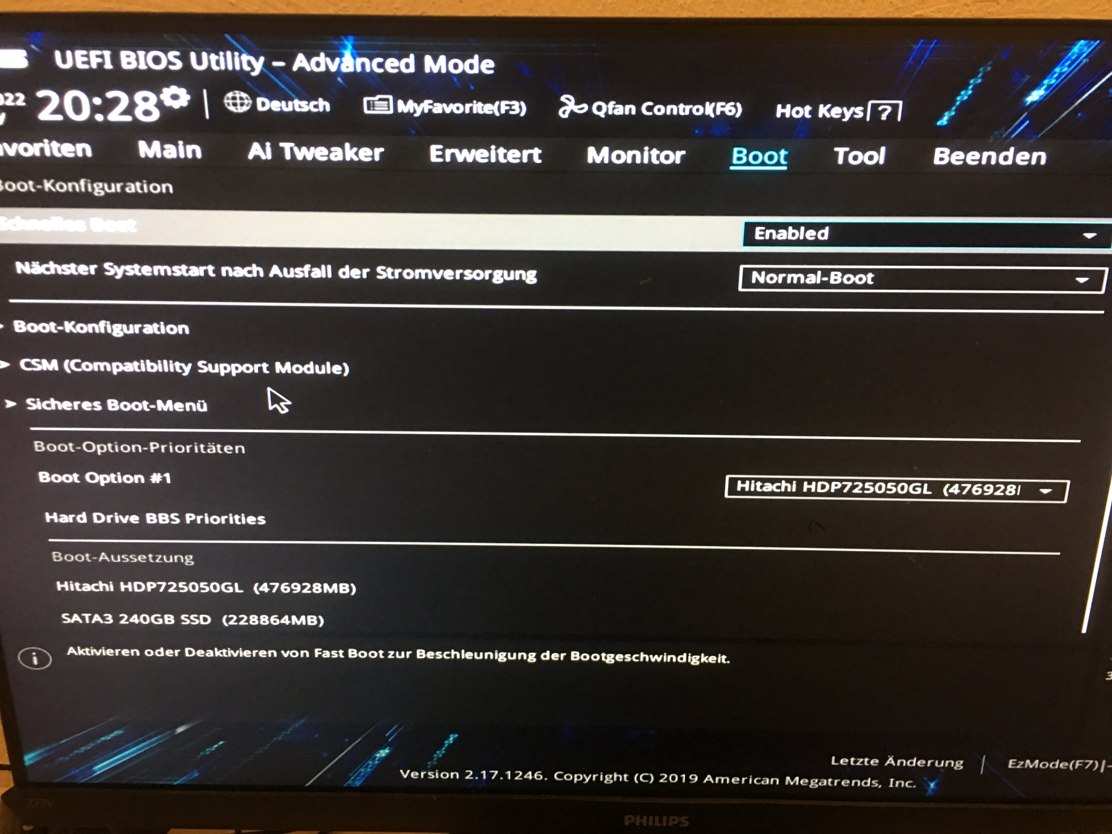

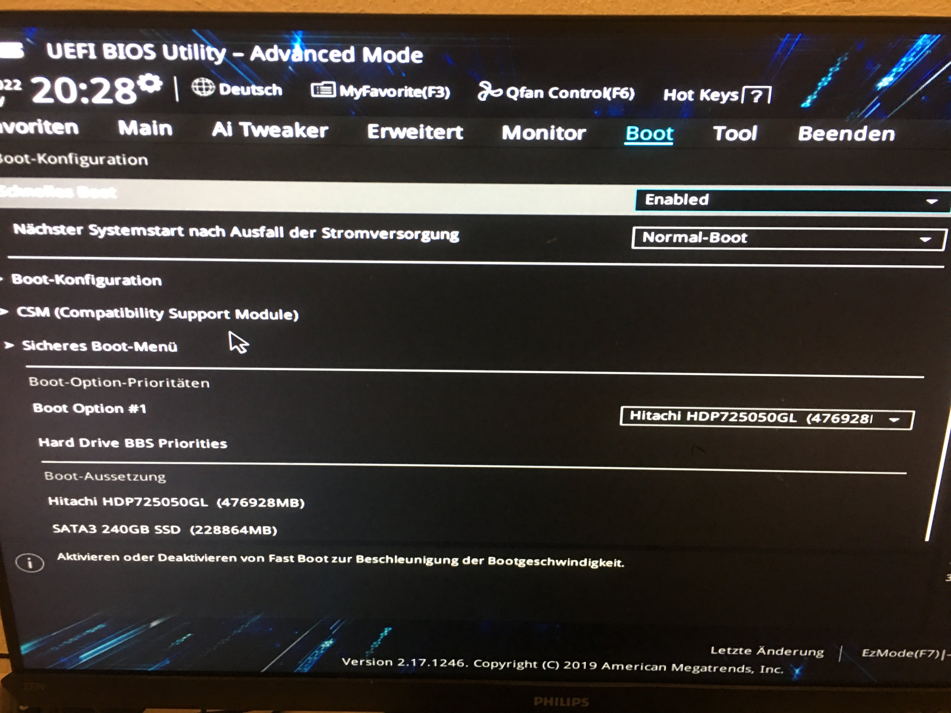

Beide Festplatten werden erkannt sowohl die hdd als auch die ssd.
Installiert auf hdd
Ich würde mal vermuten es wurde damals im RAID Modus installiert und durch das zurücksetzen hat Windows den "fremden" Treiber entfernt und startet deswegen nicht mehr. Auf AHCI schalten hilft dann auch nicht mehr.
Da hilft wohl nur auf AHCI schalten und Windows neu installieren (drauf achten das als UEFI Installation gestartet wird)
Was das UEFI an Laufwerken erkennt ist hier nicht relevant. Auch müsste das UEFI hier eigentlich einen "Windows Boot Manager" als Bootmedium finden und nicht die Bezeichnung der SSD/HDD.

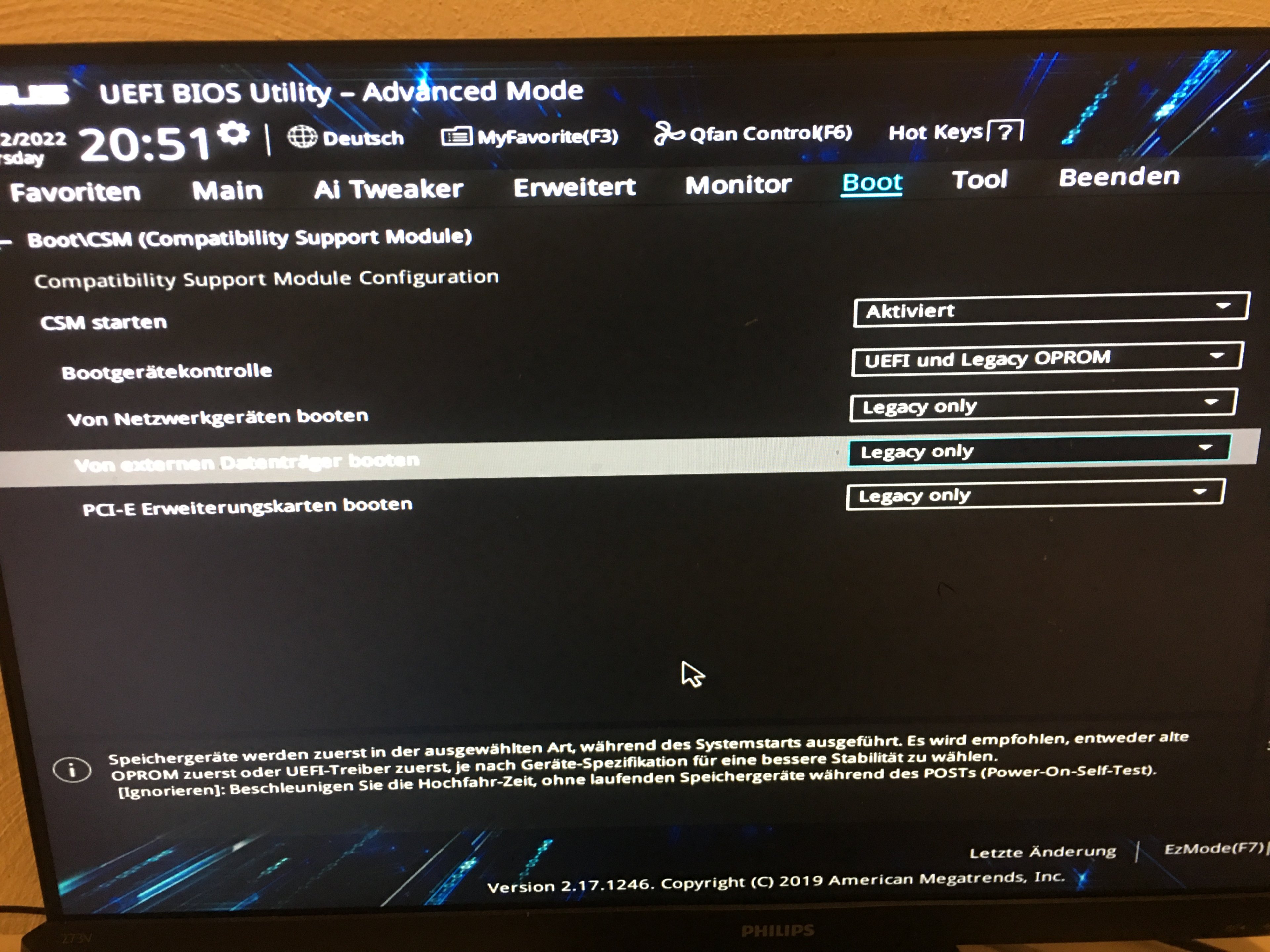

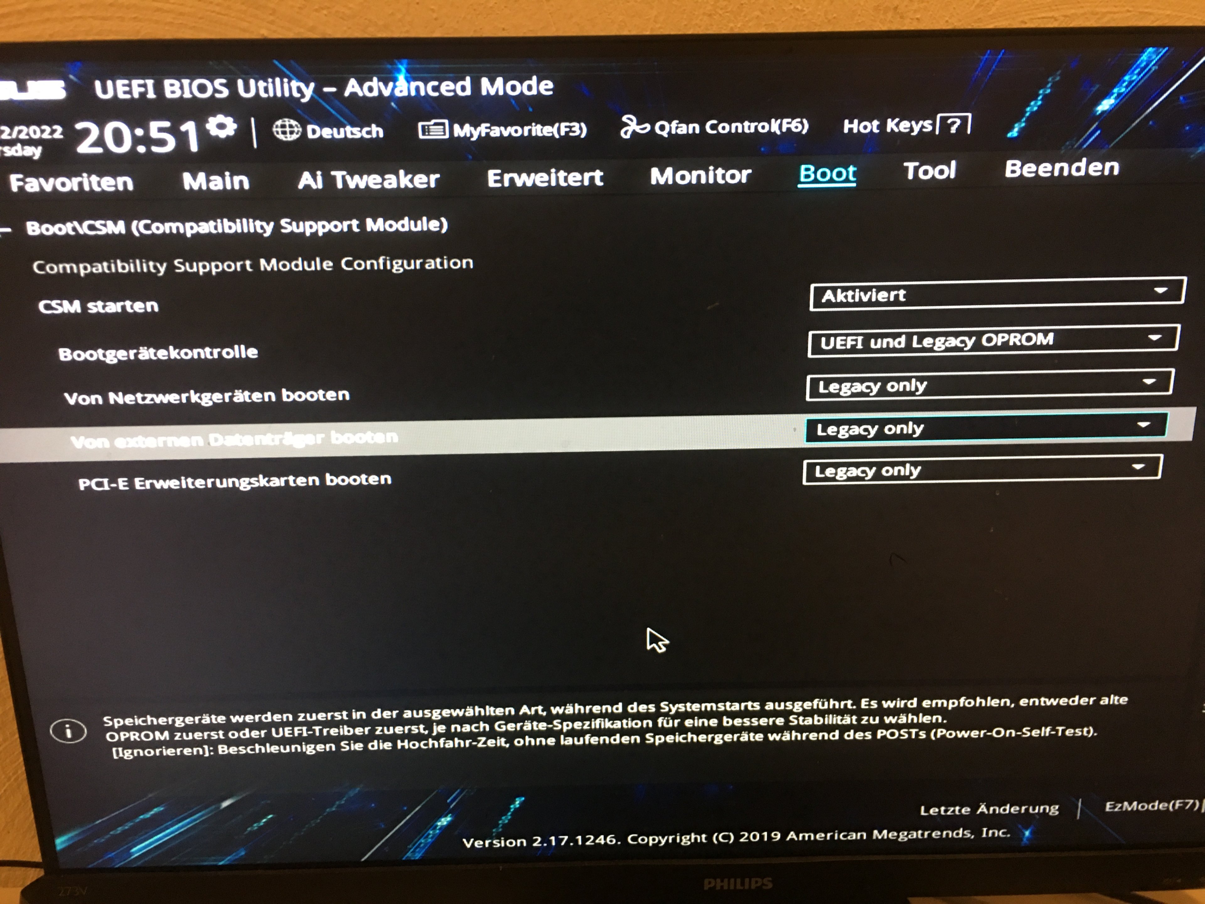

Was sollte ich da denn umstellen?

Immer beide Optionen drin lassen! Außerdem bezieht sich der Punkt eh auf externe Datenträger.
Am besten CSM komplett deaktiveren, wenn Du Windows ggf. eh neu installieren musst.
Das ist ein Relikt aus BIOS Zeiten und nur für Geräte die nicht UEFI kompatibel sind nötig. Braucht man heute eigentlich in der Regel nicht mehr und stört nur moderne Features, wenn das Windows im alten Modus läuft.
Einfach mal "CSM starten" deaktivieren und schauen, was beim Neustart passiert!
