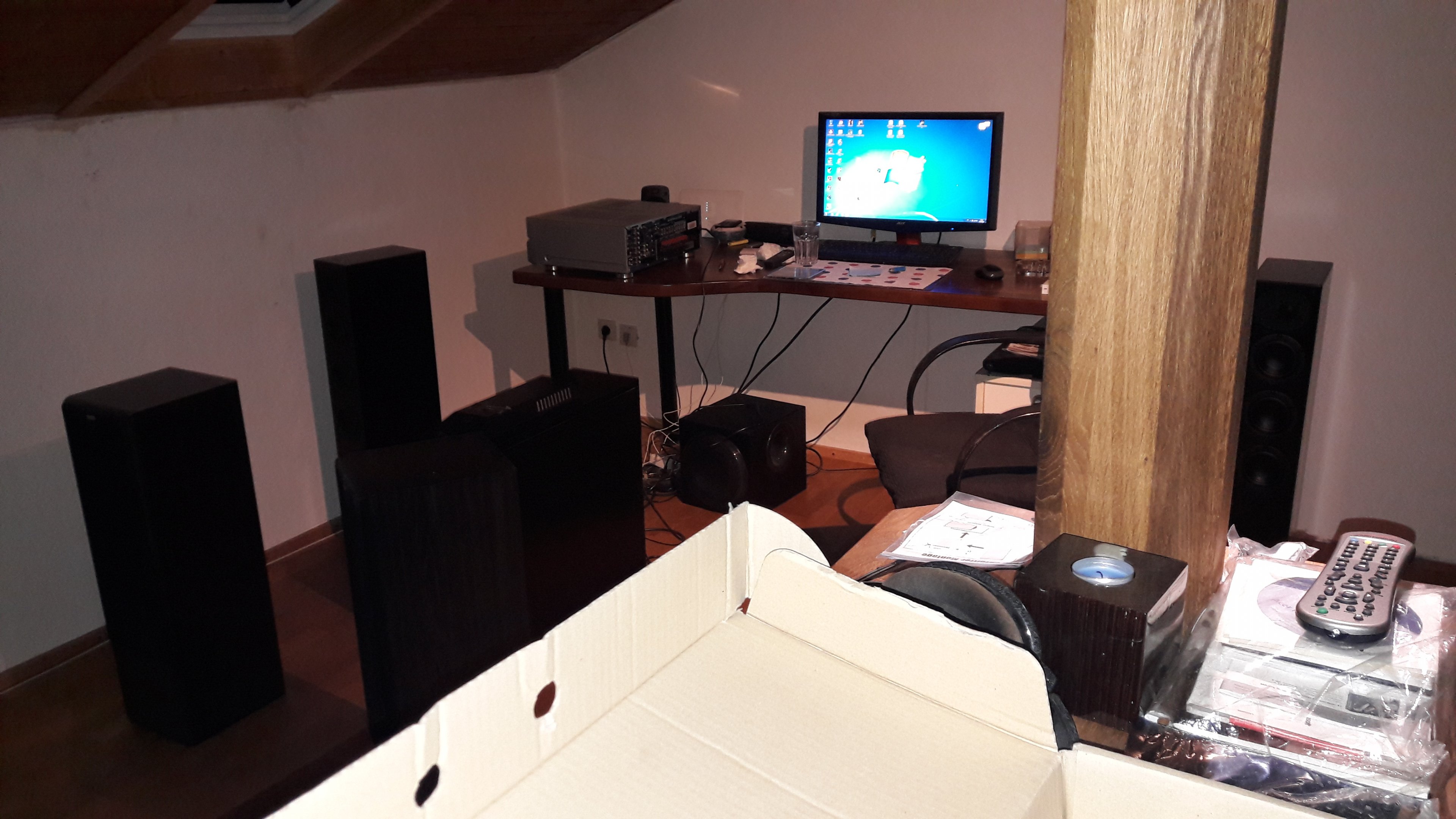

Dein Problem ist, dass die Soundkarte extra Hdmi bietet, der AVR das aber nicht unterstützt. ob die Soundkarte sonst noch SPDIF bietet sehe ich auf die Schnelle nicht, also bleibt nur Stereo analog.

Nein im Ernst, als ich mir meinen Rechner 2010 schrittweise zusammengestellt habe, ließ ich mich von Kundenrezensionen verleiten. Ging beim Board an (e-atx, also zu groß für normalen Tower), dann eben LianLi Big Tower usw. usw. Ein bisschen Chaot halt. Habe die Boxen beim Nubert Gewinnspiel gewonnen und würde sie gerne zum "laufen" bringen. Den Receiver habe ich ebenfalls aus dieser Zeit, allerdings noch nie genutzt.
Habe i. M. das Logitech Z-906 angestöpselt.

Die Karte hat zudem Ausgänge Koax. , Opt. und Analog.
Was bedeutet das wenn der Receiver 8 Ohm ausgibt, die Lautsprecher mit 4Ohm "betitelt sind?

ChrisRo schrieb:Was bedeutet das wenn der Receiver 8 Ohm ausgibt, die Lautsprecher mit 4Ohm "betitelt sind?
Siehe hier, unter dem Video:
https://blog.teufel.de/ohm-und-lautsprecher-wenn-das-audiosignal-auf-widerstand-trifft/
Ich habe das hier gefunden (pdf S. 72):
https://www.pioneerelectronics.com/...1221/218219103VSX915OperatingInstructions.pdf
"Switching the speaker impedance We recommend using speakers of 8Ω with this system, but it is possible to switch the impedance setting if you plan to use speakers with a 6Ω impedance rating. • With the receiver in standby, press STANDBY/ON while holding down the SPEAKERS button. Each time you do this, you switch between the impedance settings: • SP 6 OHM – Use this setting if your speakers are rated at 6Ω. • SP 8 OHM – Use this setting if your speakers are rated at 8Ω or more."
Seltsamer Impedanzbereich, wie der mit 4 Ohm - Lautsprechern zurecht kommt, keine Ahnung.

Nun da ich es ja "geschafft" habe die Kabel an zu klemmen, kam tatsächlich Ton raus...
Erst mal hat sich die Euphorie in Grenzen gehalten. Dann, nach einigem Ausprobieren der versch. Modi am Rec., und Einstellungen wurde es Stück für Stück besser. (Ich Dödel hab das HDAV Center iwie ignoriert)
Dann mit den Stellplätzen der Boxen experementiert. Habe nicht gedacht dass tatsächlich ein paar Zentimeter
Winkel, Abstand zur Wand usw. so viel Unterschiede ausmachen können.
Und nun spielen sie fein, sehr fein sogar.
