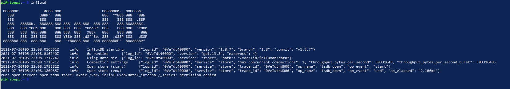

Permission denied
Rechte geprüft?
sudo influxd run läuft?

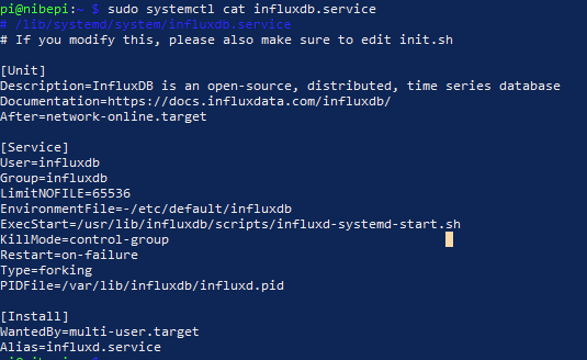

Zeig mal bitte das unitfile
Permission denied sehe ich.

Und ehm. Danke fuer den Thread.. systemctl cat <unit> kannte ich noch nicht. Das wird mir noch viel Zeit sparen :)
hat nix gebracht :-(
Bei InfluxD steht auch was von permission denied

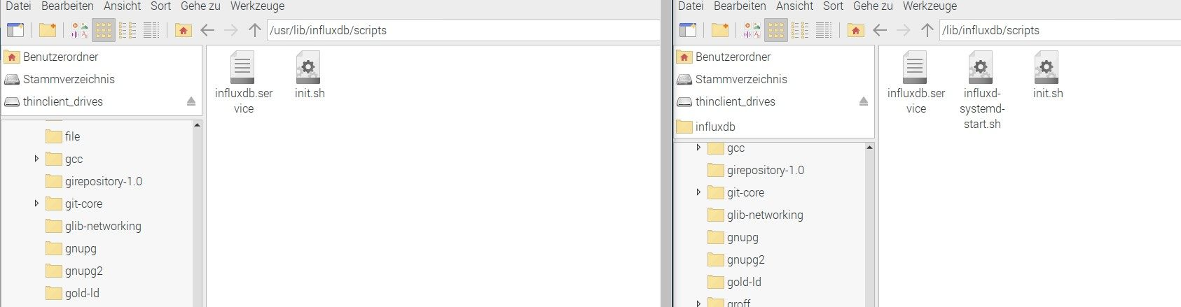

Hier ein RPi mit der alten Version und rechts mit der neuen Version:
wie man sieht gab es die Datei vorher nicht.
die Dateien im alten Verzeichnis haben auch alle root Rechte.

Meine influxdb.service dürfte ich verstellt haben..
Thx.!
Code:
# If you modify this, please also make sure to edit init.sh
[Unit]
Description=InfluxDB is an open-source, distributed, time series database
Documentation=https://docs.influxdata.com/influxdb/
After=network-online.target
[Service]
User=influxdb
Group=influxdb
LimitNOFILE=65536
EnvironmentFile=-/etc/default/influxdb
ExecStart=/usr/lib/influxdb/scripts/influxd-systemd-start.sh
KillMode=control-group
Restart=on-failure
Type=forking
PIDFile=/var/lib/influxdb/influxd.pid
[Install]
WantedBy=multi-user.target
Alias=influxd.service

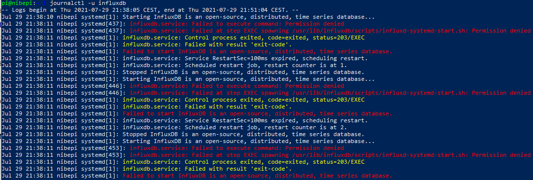

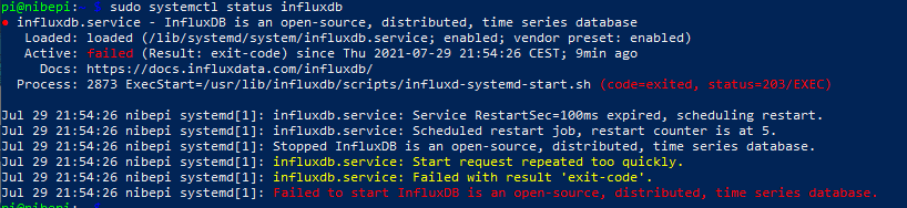

Ich habe mein RPi / Influxdb auch geupdated und das identische Problem.
ExecStart=/usr/lib/influxdb/scripts/influxd-systemd-start.sh (code=exited, status=203/EXEC)
