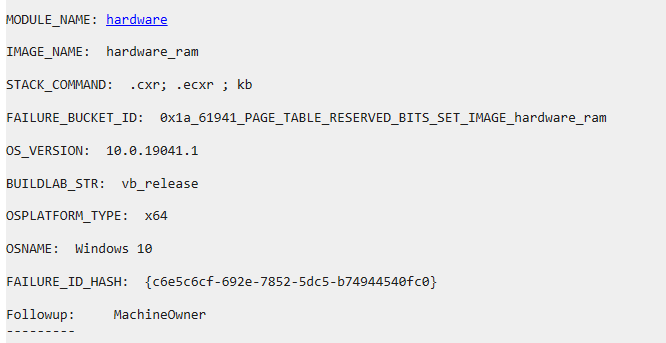

Ich habe mir vor ca. 2 Jahren einen Pc zusammengebaut. In den ersten paar Wochen lief noch alles gut, dann jedoch ist er jeden Tag mindestens 2mal abgestürzt. Nach ca. Jahr hat das ganze dann aus dem nicht ausgehört und ich hatte für 6 Monate erstmal ruhe. Jetzt stürzt er jedoch wieder täglich mindestens einmal ab und ich habe die Vermutung, dass es an einem inkompatiblen Ram liegt. Meine Vermutungen wurden auch durch die ganzen Minidump Dateien verstärkt (Siehe Anhang).

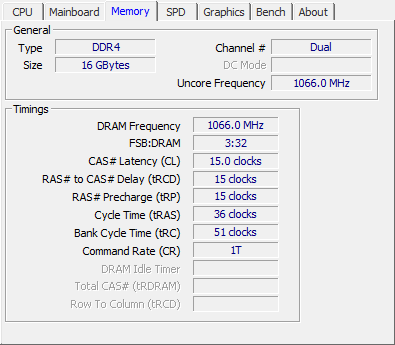

Wie der RAM konkret läuft und was er eingespeicher hat kannst du mit CPU-Z memory und SPD Tab auslesen.
Angenommen das wären 3200MHz, dann ist es nicht selten, dass diese Serie zusammen mit Ryzen Probleme macht.
  • Bilder aus CPUz (alle...) wären nicht schlecht.

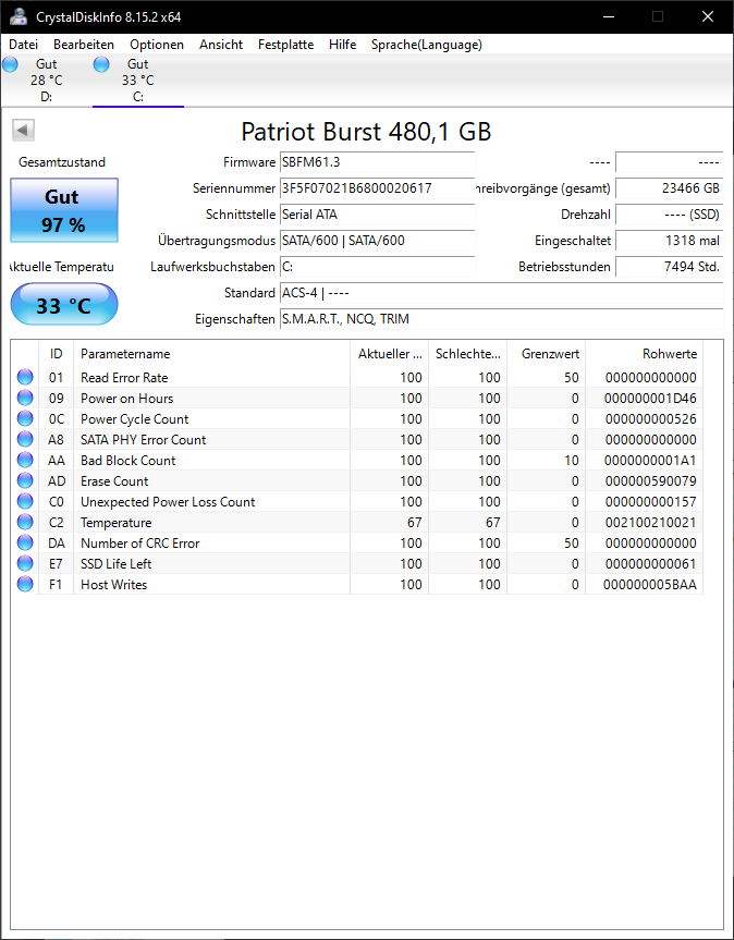

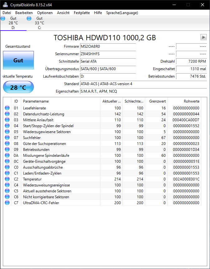

  • Schau mit CrystalDiskInfo wie es der HDD und SSD geht.

CrystalDiskInfo habe ich auch schon mal durchlaufen lassen. Sieht bisher alles gut aus (Siehe Anhang, stand Februar 2022)

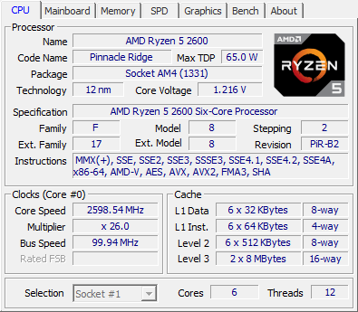

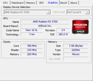

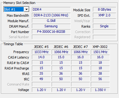

Dann hier noch die CPUz Bilder:

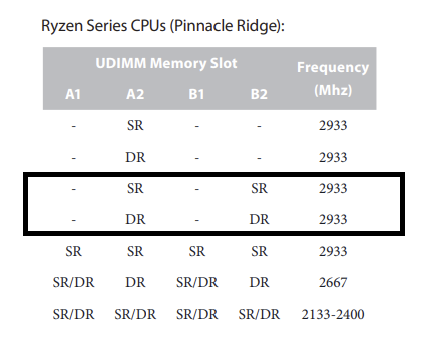

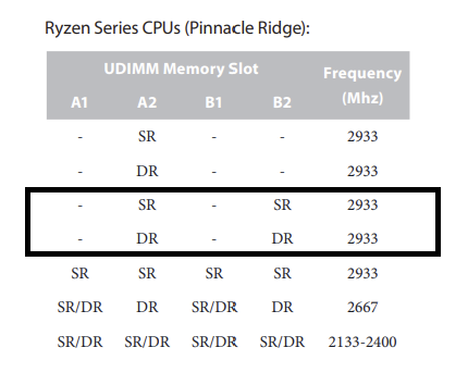

RAM steckt in den falschen Slots, der gehört in A2 und B2, XMP ist nicht geladen.
BTW ist der Aegis in der Regel Gift für eine AM4 Plattform.

Habe es in die Steckplätze gesteckt wie im Handbuch vorgegeben.

Laut CPUz eher nicht...

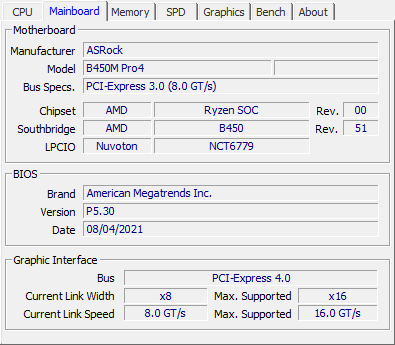

Dein Bios ist für diese CPU auch unnötig* etwas zu neu - kann gut gehen, muss aber nicht unbedingt.
Bei den Power Loss deiner SSD würde ich auch die Integrität von Windows prüfen (nachdem das mit dem RAM geklärt ist).
*ASRock do NOT recommend updating this BIOS if you are going to use Pinnacle, Raven or Summit Ridge CPU on your system.

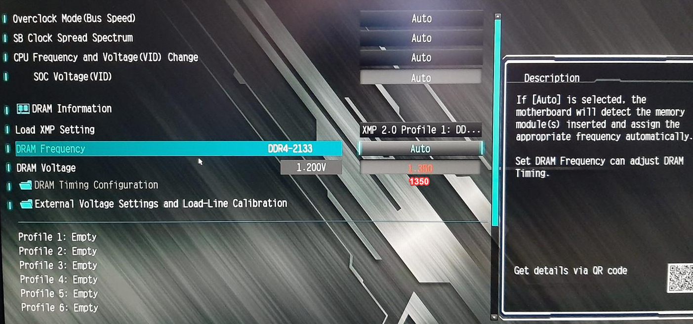

Den Ram habe ich jetzt richtig umgesteckt
Um sicher zu gehen, dass ich alles richtig gemacht habe: Muss ich hier noch was umstellen oder passt das so?
Dürfte DDR3000 ergeben was eigentlich noch funktionieren sollte - ob das ohne weitere Anpassungen mit den 1,35V funktioniert ist eine andere Frage.
Auf was soll ich dann die 1.35V stellen?
Stormfirebird schrieb:
Erstmal probieren aber sonst bisschen höher, vll. 1.38. Wobei da dran steht dass es Samsung Dies sind, bei Aegis irgendwas schlechteres, da wäre Spannung runter stellen auch einen Versuch wert.
Oke danke dann probiere ich es erstmal so :)
Zur Überprüfung der SSD... soll ich dann einfach einen sfc/Scannow Befehl in cmd durchlaufen lassen?
Ja, aber besser erst nachdem der RAM selbst keine Probleme mehr macht... - wobei, dafür hat man ein Backup.
