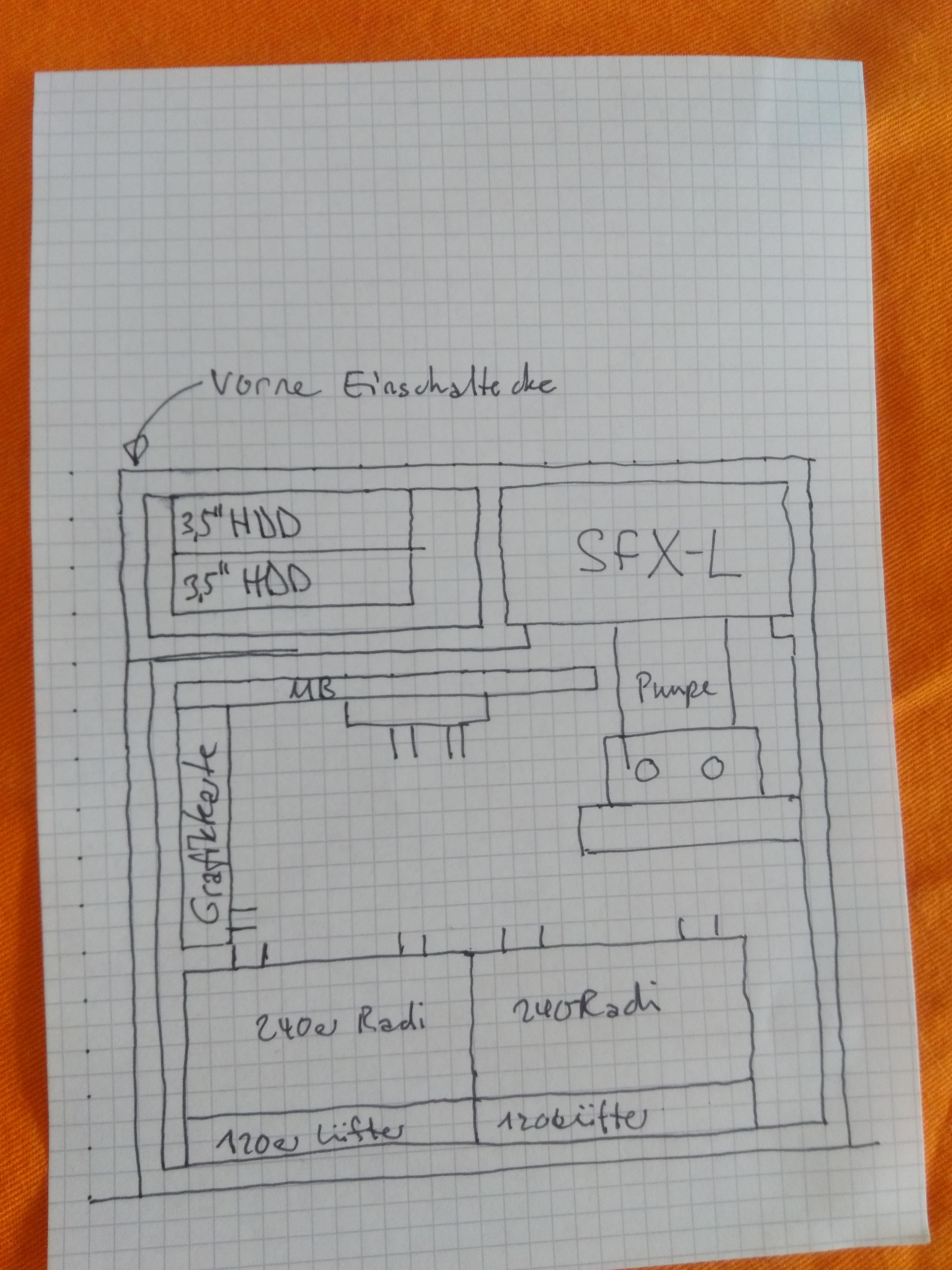

fanatiXalpha, war das in etwas Deine Vorstellung?
Immer 3x 120 mm Radiatorfläche und ich könnte Noctuas der P-Serie nehmen.
PS: Ignoriert den Luftkühler! Ich habe noch nicht alle Waküko zusammen. ^^
Optische Laufwerke wird es auch diesmal nicht geben, komme, was wolle. :D
mh, ich dachte du montierst das Mainboard wieder über Kopf?
nein, so hatte ich mir das nicht vorgestellt
dreh den Radiator um 90° und setz nochmal einen daneben, dann bist du bei etwas unter 300mm
darüber dann Mainboard+GPU (bei mir war das auf den Kopf gestellt, aber wenn du das dieses Mal anders machen willst geht das ja auch)
dann in der Ebene darüber dann das Netzteil (das ist bei mir der gestrichelte Bereich, zumindest von der Höhe her sollte das passen) und irgendwie den Rest

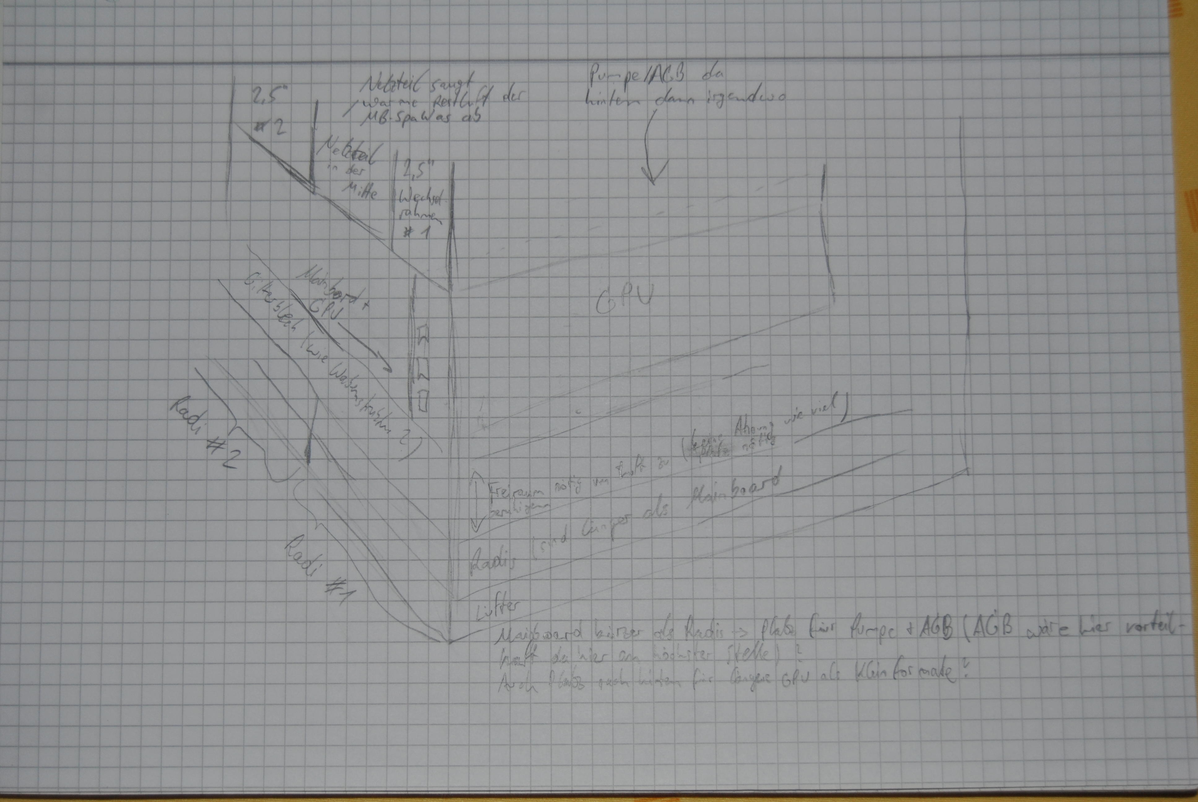

ich merke gerade wie schwer es ist, einen Aufbau nur in Worten zu schreiben^^
heute abend werde ich mal versuchen eine grobe 3D-Skizze zu zeichnen wie ich es mir vorstelle
wenn wir das Mainboard damit dann wieder normal verbauen können, wird es etwas einfacher, wobei man etwas Luft zwischen Radis und Mainboard braucht würde ich sagen

@fanatiXalpha
Nett, ich denke ich habe deine Idee verstanden, 2x240 radi von vorne nach hinten unten Reinlegen, mit den anschlüssen vorne hinter der Front, darüber links die GPU im PCI-E Slot drin, dementsprechend das Mainboard mitten in der Rückseite horizontal, überkopf.
Da hat man rechts an der Rückseite platz für oben das Netzteil und unten die Festplatten, die Pumpe und der AGB vorne hinter der Front rechts.
An Anfang dachte ich von oben her einsortiert 2x 3.5" Laufwerkkäfige daneben das NT,
darunter das MB links Überkopf, daneben ein wenig abgesetzt nach unten mit Flexriser (vertikal, damit ein wenig Luft ist für das Netzteil) die Grafikkarten horizontal mit Wasserkühlung/Lüfter darunter im Boden. Wobei eigentlich könnte man es auch mit Wakü für alles so wie von dir vorgeschlagen machen, der grösste Unterschied wäre die Grafikkarte vertikal zu stellen
nein, in diesem Fall ist das Mainboard wieder in einer normalen Position ;)
aber der letzte Teil stimmt nicht, aber gut, deswegen schreibst du ja auch "Am Anfang dachte ich..."
die alte Skizze war eh nicht zu ende gezeichnet (weil ich es eigentlich "Maßgerecht" hinzeichnen wollte) und das MB war überkopf weil ich dachte, Weltenspinner will das wieder so machen
Der letzte teil bezieht ssich auf meinen letzten post.
Am Anfang dacht ich rechts anstelle der Pumpe die GPU, und das ganze ohne Wasserkühlung, bei der CPU und MB.
Nun würde ich es natürlich optimiert (Überfall sowenig Luft wie möglich) mit der gezeichneten Aufteilung vorschlagen.
Wobei da dann die Frage ist, wie hällt die GPU im slot, wobei könnte man auch mit einem einer 180° um die Längsachse rotiert einbauen.

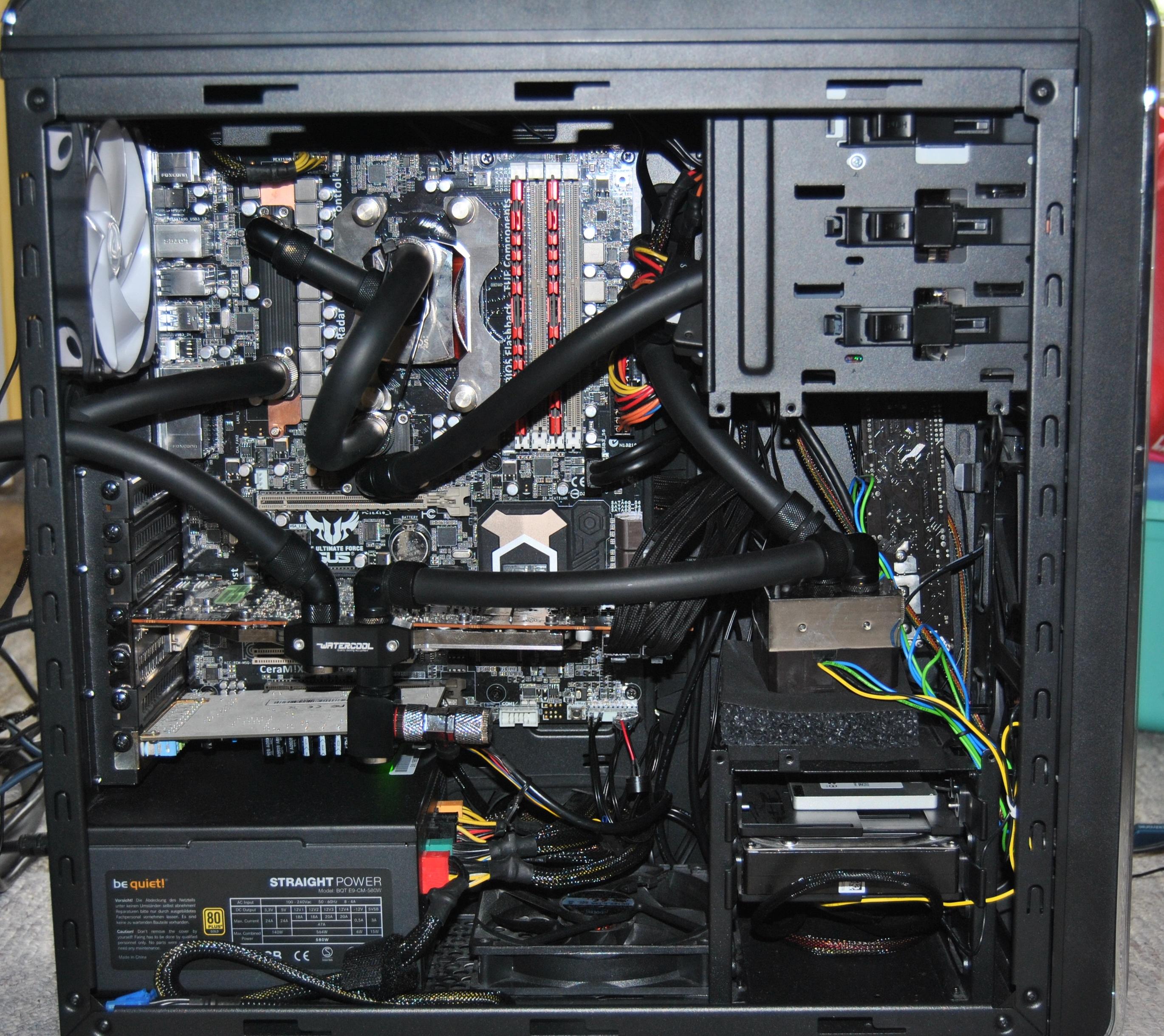

so sieht es ungefähr bei mir aus (die Verschlauchung an der Pumpe zur GPU ist nicht mehr so)

Eure letzten Entwürfe kombiniert scheinen sehr effizient zu sein. :)
Diesmal richtig verstanden? :D
