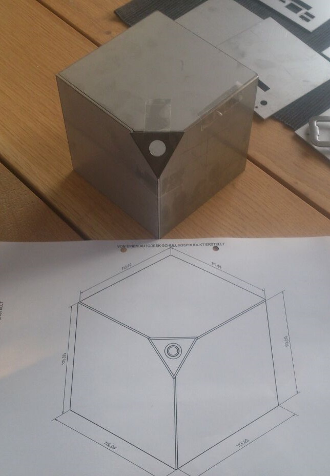

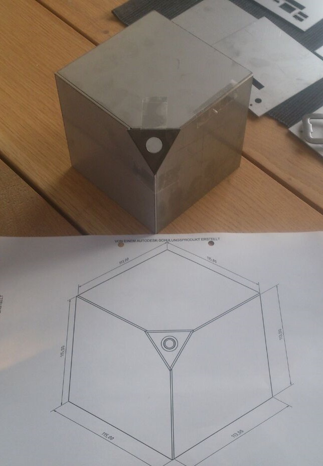

Achja mein kleiner NUC hat bald ein passendes Gehäuse (wenn die Tesastreifen bald mal durch Schweißnähte ersetzt werden) - aber nicht böse sein übers abgucken bitte :rolleyes: (gibt auch nur 2 Einzelstücke für den persönlichen Gebrauch)

Warum sollte ich deswegen böse sein? Es ehrt mich und ich bin schon
sehr gespannt auf das Endergebnis. Solange es für den privaten
Gebrauch ist, sehe ich absolut kein Problem. Wärst auch nicht der
erste. :p
