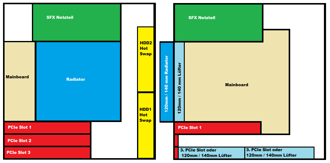

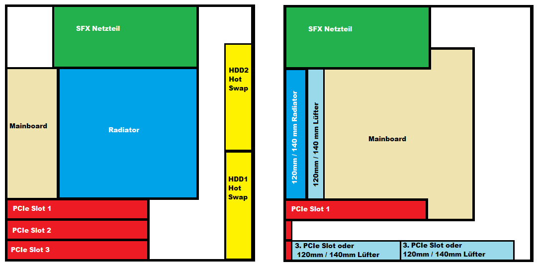

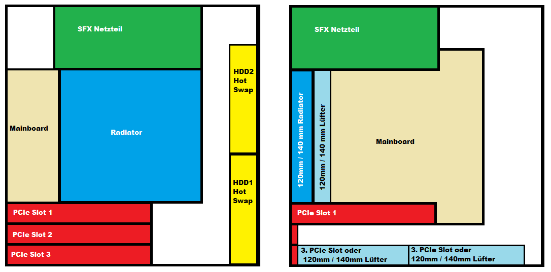

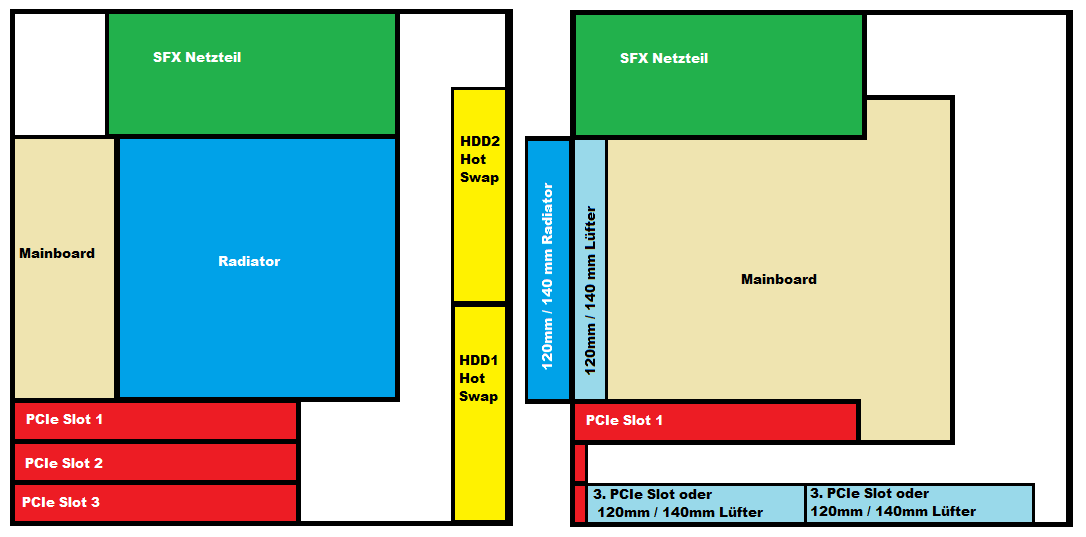

Falls du einen Gamubus bauen willst empfehle ich, das Mainboard an eine Wand des Gehäuses zu machen.
Bevorzugt mini-ITX Format, aber mit drei PCIe Slotblenden am Gehäuse.
Die Grafikkarte sitzt dann sehr nahe am Gehäuseboden und kann von dort frische Luft ziehen.
Die drei Slots ermöglichen einerseits den einbau von sehr breiten Karten, andererseits könnte man aber auch eine zwei-Slot Karte reinbauen und den dann gewonnen Abstand zum Boden nutzen um dort zwei 120 oder 140mm Lüfter einzubauen die direkt auf die Karte pusten und kalte Luft ins Gehäuse saugen.
Grakakühlung sollte so mit Luft möglich sein. Für die CPU empfiehlt sich eine all-in-one Wasserkühlung mit einem 120 oder 140er Radiator der hinten am Gehäuse sitzt.
Hab hier mal einen nicht Maßstabsgetreuen möglichen Entwurf mit Paint gemalt ;)
Wäre evt. sogar möglich einen kleineren Towerkühler für die CPU einzubauen, sofern das Netzteil nicht im Weg ist.
Man kann ihn natürlich auch intern anbringen, Platz genug ist ja da. Setzt man den halt von innen an die Rückseite statt von aussen.
Wäre dann so ungefähr:
Nur für die Kühlung dürfte ein externer Radiator besser sein.
Und wenn der hinten am Gehäuse sitzt sieht man das ja eh nicht ...
