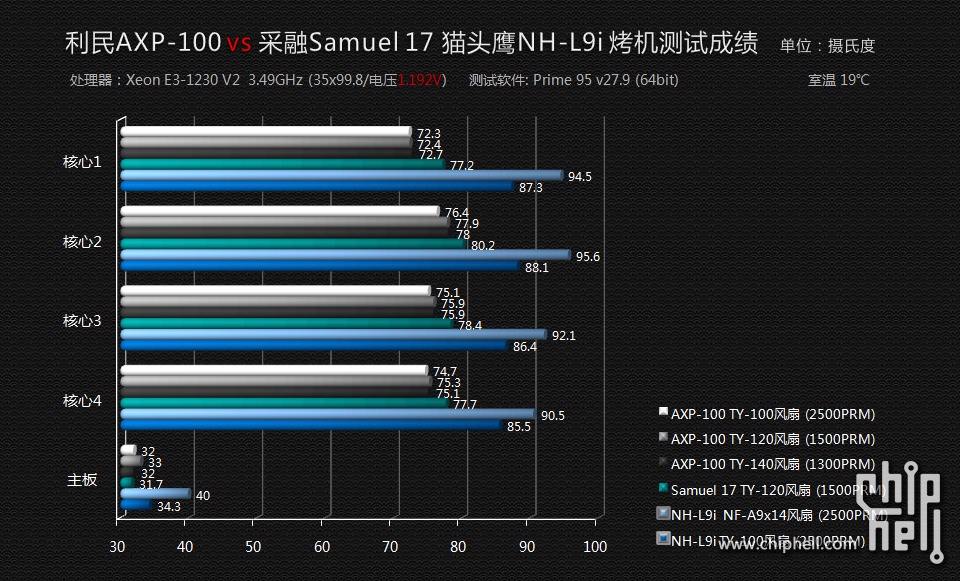

Wie wäre es mit einem Thermaright AXP100? Der sollte ohne Lüfter reinpassen (bei Variante 2 mit 49mm Abstand) und hat ne deutlich bessere Kühlleistung als der Noctua:
Quelle

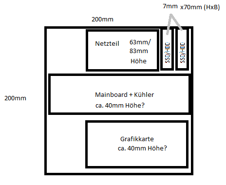

Ich habe nicht unbedingt die riesen Ahnung davon ein PC-Gehäuse selbst zu bauen, aber mir sind da einige Gedanken gekommen. Vielleicht hilft es dir ja =) Ich gehe jetzt mal von Entwurf E.1c aus:
Sind die beiden Laufwerke 2,5" oder 3,5"? Denn Eigentlich ist ein 2,5"-Laufwerk doch nur 70mm Breit. Also müssten die ja nur geringfügig weiter nach unten gehen als ein SFX-Netzteil (63mm) bzw. etwas weniger nach unten als ein ATX-Netzteil (84mm). Also könnte ja der Aufbau um eine Grafikkarte ergänzt werden, oder? Dass das Ganze dann etwa so aussieht wie in meiner Skizze (nicht maßstabsgetreu). Natürlich muss noch die Materialdicke des Gehäuses und die Abstände zwischen den Bauteilen für die Luftzirkulation beachtet werden. Aber die reine Bauteilgesamthöhe müsste doch etwa bei 163mm mit einem ATX-Netzteil und 143mm mit einem SFX-Netzteil liegen. Normalerweise sollte auch noch Platz für einen kleinen Lüfter sein, um eine etwas bessere Kühlung zu gewährleisten. Der Aufbau wäre also folgender:
- Netzteil (ATX - 84mm / SFX - 63mm)
- SSD/HDD neben Netzteil (70mm)
- Mainboard + Noctua NH-L9a/i (ca. 40mm mit I/O-Blende(?) und 37mm für den Kühler, allerdings "überlappt" sich das ja wodurch ja die 40mm "zum Tragen" kommen)
- Grafikkarte parallel zum Mainboard (ca. 40mm(?) bei Dualslot)
Den Anschluss der Grafikkarte könnte ja mit einem PCIe Riser - sowas - gibt es ja auch als Kabel. Zudem könntest du die Grafikkarte ja ganz unten an den Boden anbringen, so dass du quasi direkt für die Grafikkarte bzw. den Lüfter eine Öffnung machst. Könnte man nicht sogar bei einem Holzgehäuse noch eine "Senke" für die Grafikkarte am Boden vorsehen, so dass man weitere Millimeter Luft zwischen die einzelnen Bauteile kriegt?
Wie schon gesagt. Ich weiß nicht ob das geht. Kann ja beispielsweise sein, dass man das mit dem PCIe Riser garnicht hinbekommt und/oder dass eine Grafikkarte auch aus thermischen Gründen garnicht möglich ist. Wenn Maße falsch sind, dann bitte ich das zu entschuldigen. Aber vielleicht bringt es dir ja was. In diesem Sinne ein angenehmes Wochenende vom Schü.

Wie du den Skizzen entnehmen kannst, sollen Wechselrahmen verwendet werden.Sind die beiden Laufwerke 2,5" oder 3,5"? Denn Eigentlich ist ein 2,5"-Laufwerk doch nur 70mm Breit.
- März 2009
- 5.051
Danke!
An Portal und HAL-9000 soll der Kleine auch erinnern.
Ich versuche noch eine Low Profile reinzuquetschen. Es wird sehr knapp.
Eine Riserkarte würde mehr Platz fressen, als sie mir schafft.
Komfort ist mir trotz der Größe sehr wichtig. Deswegen die Wechselrahmen.
Diese nehmen exakt soviel Platz ein, wie eine 3,5" Festplatte können jedoch
je zwei 2,5"-Laufwerke aufnehmen.
Ich habe lieber eine SSD und drei 1TB-HDDs, die ich jeder Zeit wechseln kann,
als eine festeingebaut SSD und 3TB-HDD.
