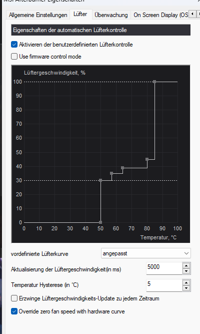

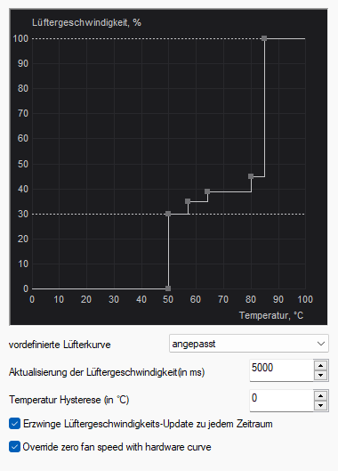

Bei der manuellen Kurve musst du auch den Zero-Fan-Modus überschreiben. Sprich: Häkchen an der entsprechenden Stelle UND die Lüfter-Kurve wie folgt anpassen:
  • ein Triggerpunkt mit 0% Lüftergeschwindigkeit bei gewünschter Temperatur, bis zu der die Lüfter deaktiviert sein sollen
  • und ein Triggerpunkt direkt darüber (bei identischer Temperatur) mit 30% Lüftergeschwindigkeit
Wichtig ist, dass der eine Triggerpunkt bei 0% liegt, da nur dieser Wert für den Zero-Fan-Modus berücksichtigt wird. Werte zwischen 1% und 29% werden automatisch durch 30% ersetz, da das die Mindestgeschwindigkeit für die manuelle Lüfterkurve ist.
Beispiel:
  • erste Trigger mit 0% bei 50°C
  • zweiter Trigger mit 30% ebenfalls bei 50°C
  • weitere Werte über 50°C beliebig (mit >30% natürlich)
Dann sollte es funktionieren.
Denke, dass ich es so habe. So hat es bislang bei anderen Karten auch immer geklappt.
Mach mal bei der Temperatur-Hysterese irgendeinen Wert zwischen 5 und 10°C.
Dann Haken bei "Erzwinge Lüftergeschwindigkeits-Update zu jedem Zeitraum" weg.
Haken bei "Aktivieren der manuellen Lüfterkontrolle" natürlich setzen.
Und Haken bei "Use firmware control mode" ebenfalls weg.
Und dann testen. Nach dem Spielen sollten die Lüfter trotzdem noch ein paar Minuten weiterlaufen, da meist noch eine zeitliche Hysterese aktiviert ist, die man nicht beeinflussen kann. Einfach um sicherzustellen, dass die Trigger-Temperatur möglichst weit unterschritten wird. Nach spätestens 5 Minuten sollten diese aber natürlich definitiv aus sein, in der Regel eher so nach 2 Minuten.

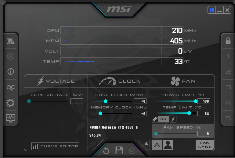

Hier der Screenshot MIT manueller Lüfterkurve aktiv:
Gerade noch mal getestet, manuell geht der Lüfter nicht aus. Im MSI Interface vorne manuell einmal aus- und wieder einschalten = Lüfter geht aus und bleibt aus. Da stimmt irgendwas nicht.
Könnte auch am neuen Treiber liegen. Bei mir scheint es auch nicht mehr zu funktionieren, gerade getestet. Ggf. müssen wir erst auf ein Update vom Afterburner warten.
