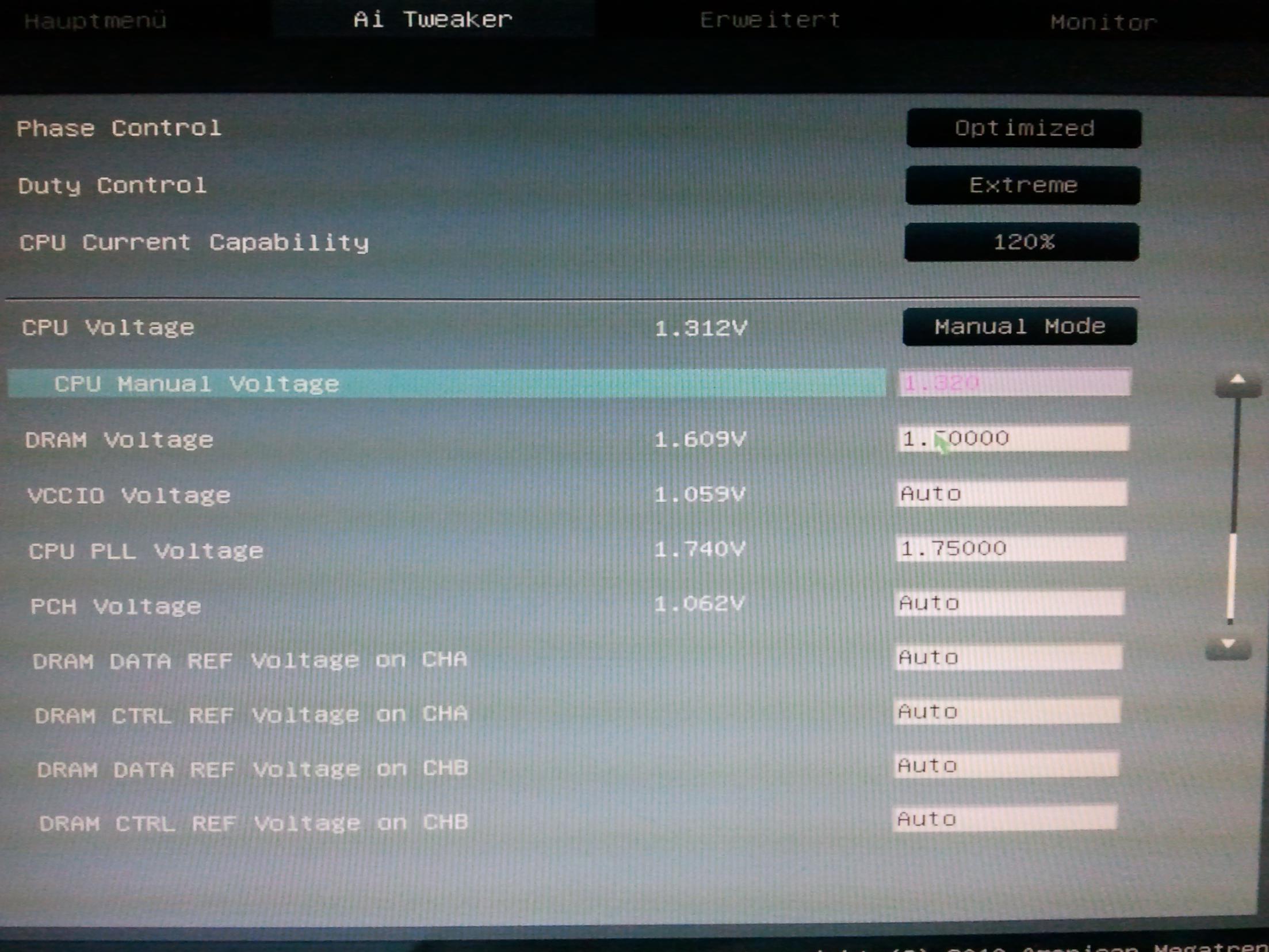

ich bin mal wieder verzweifelt. Mein Problem ist, das mein System nicht mehr Stabil läuft, seit dem ich noch zusätzlich 2x4GB Ram reingepackt habe. Zuvor hatte ich bereits 2x 4GB und jetzt halt 4x 4GB.
(Ja, ich weiss, das 16GB unsinnig sind, da sie derzeit nicht gebraucht werden. Nun habe ich Sie aber günstig bekommen und möchte Sie auch „verwenden“)
Mein System:
Windows 7 Ultimate 64Bit
I5 2500k + Corsair H80
Asus P8Z68-V (aktuellste Bios)
16GB (4x4GB Corsair Vengeance LP)
Asus GTX470 + Thermalright Shaman
120GB OCZ Vertex3 MaxIO (FW 2.13)
1000Watt CoolerMaster RealPower
CoolerMaster Silencio 550
Bislang lief der PC @ 4,5 Ghz Prime95 Stabil ~ 65°C (24h getestet), jetzt nichtmal 1 Stunde

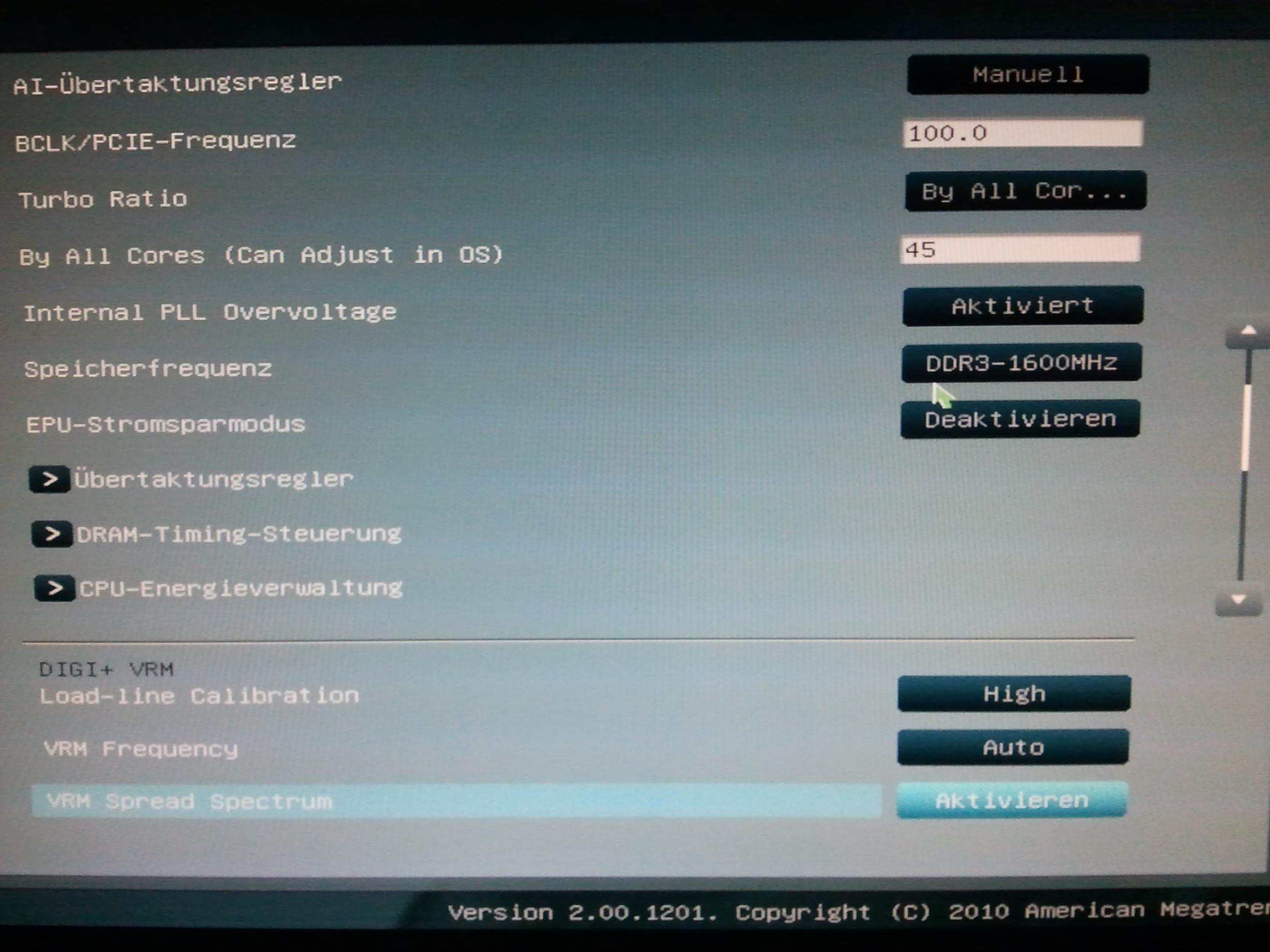

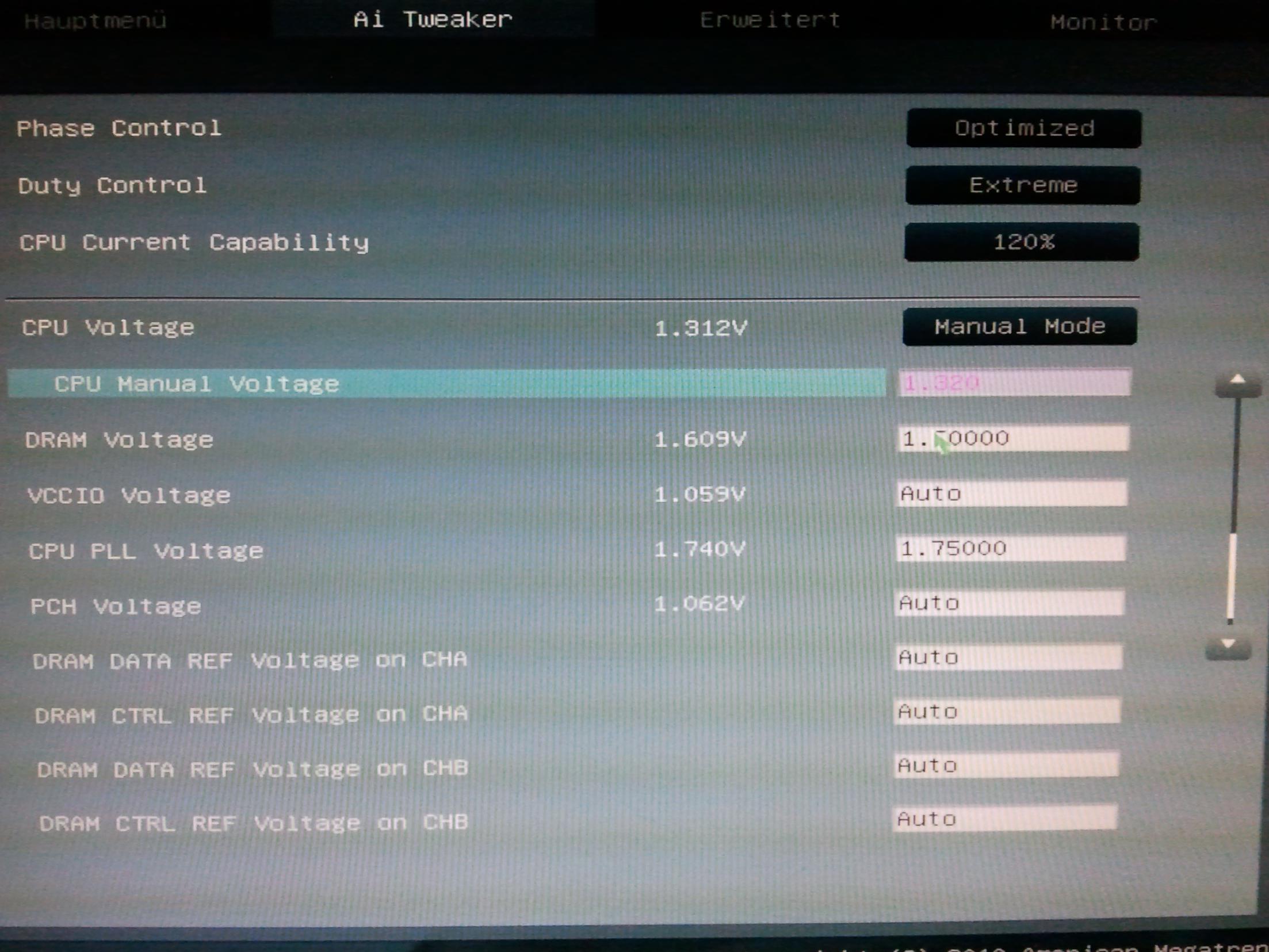

Folgende Werde sind im Bios eingestellt: (siehe Anhang)
Hat jemand vielleicht ein paar Werte, wie hoch ich mit den Vcore’s gehen kann? Insbesondere bei PCH und VCCIO? Bin eigentlicht kein Freund von Auto-Settings, aber damit lief es ja vorher gut.
Oder auch gerne andere Tipps?
Danke schonmal für eure Bemühungen.
Grüße
Björn

Welches BIOS hast denn?
Probiers halt mit Auto-Settings bei den Spannungen (ausser CPU).
Hatte beim Gene-Z auch das Problem, dass der 1600er Vengeance nicht laufen wollte, mit damals aktuellem 0403-Bios. Der normale 1333er XMS3 hingegen ohne Probleme
@ Silencer: War das nicht früher die Spannung der Northbridge? Gibt ja zwar keine mehr in dem Sinne, aber wenn es so war, dann bringt die RAM-Spannung nichts.
Lese grade man müsste demnach die Spannung VTT / QPI anheben. Aber da seh ich nix auf dem Screen.

Wieviel Spannung machen die Riegel mit? Haben alle 4 Riegel die gleiche Betriebsspannung oder hast du ein Low-Voltage Kit nachgekauft?
Gib mal ein wenig mehr Saft auf die Riegel.
EDIT: Von einem BIOS Update rate ich dringend ab, wenn der PC nicht 100% stabil läuft.
Spannung hast du ja schon etwas angehoben. Viel weiter würde ich da nicht gehen.
-Bios Update machen
-Takt auf 1333Mhz absenken
-Timings entschärfen
wenn alles nichts hilft Speicher zurück geben.

@ Silencer: also ich hatte schonmal auf 1.6v den Ram. hat aber nicht geholfen. leider.
@ Knuf: es ist das Bios ( Version 0706 ), wie ich gesehen habe, gibts bereits ein neures..
@ Augen 1337: Die VTT / QPI habe ich auch schon vergebens gesucht.

Läuft es stabil, testweise die RAM Frequenz auf 1333mhz absenken (bei Vollbestückung).
