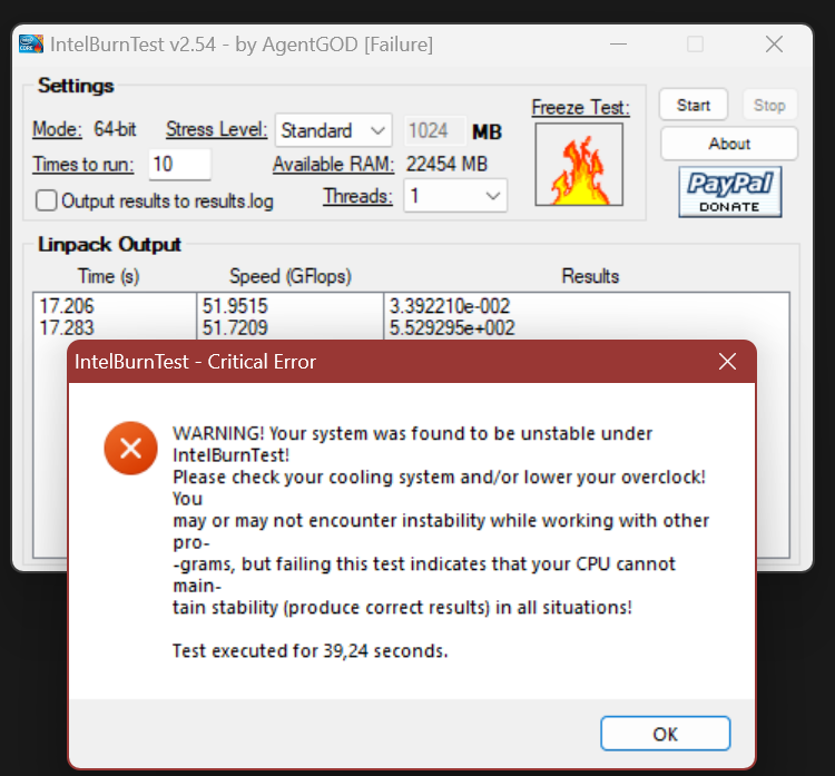

Nach etwa 2 Jahren Nutzung habe ich massive Stabilitätsprobleme mit meinem 13900K bemerkt, die so gravierend waren, dass trotz neustem BIOS keine normale Nutzung mehr möglich war. Während des RMA-Prozesses mit INTEL habe ich mir übergangsweise als Ersatz einen nagelneuen 14900K zugelegt. Die CPU wurde bei Amazon bestellt. Jetzt, ca. einen Monat später, bemerke ich wieder die ersten Probleme (Nvidia App stürzt ab, Softwareinstallationen schlagen fehl usw.).
Habe nun den IntelBurnTest laufen lassen; dieser meldet, dass mein System instabil sei. Die CPU ist keine 5 Wochen alt, benutze das neuste verfügbare BIOS von ASUS mit Standardeinstellungen. Die CPU-Temperatur ist vollkommen OK. Wie kann sowas sein?

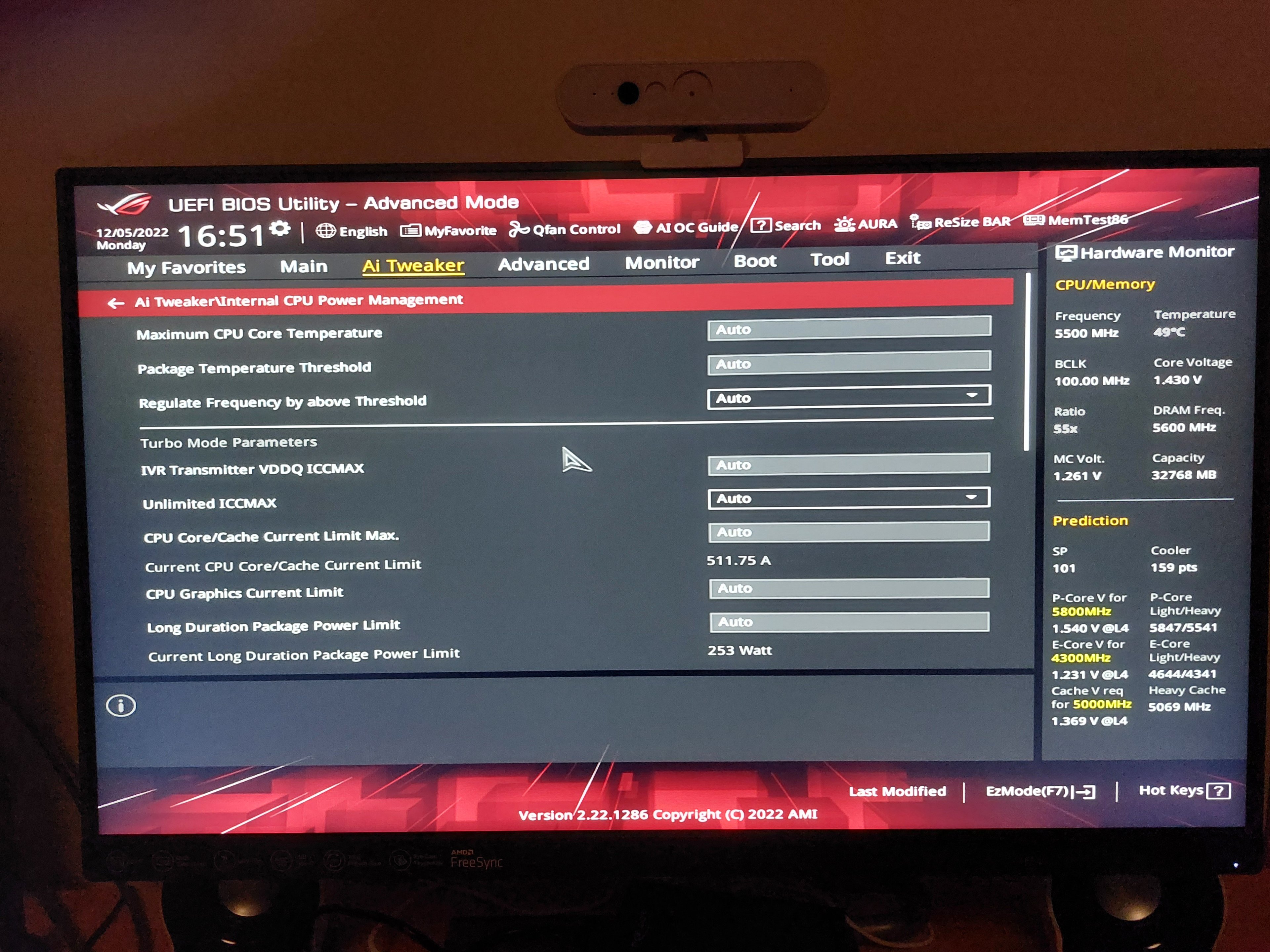

Moin. Ich würde erstmal nen CMOS Reset durchführen. Dann XMP aktivieren und Intel Default Settings einstellen, sprich PL1/PL2 auf 253W begrenzen. Current Limit / ICCmax auf 308A respektive max. 400A (400A sind max!) setzen. Das sind so die wichtigsten Settings erstmal, um deine CPU zu schützen.
hier ist dazu ne grobe Übersicht:
https://www.igorslab.de/intel-spiel...eline-profile-wird-zu-intel-default-settings/
Aber mit "Intel Default Settings" machst du erstmal nichts falsch.
Sowas wie hier mit 511A darf da eigentlich nicht mehr stehen:
https://www.computerbase.de/forum/attachments/20221205_165119-jpg.1292646/
