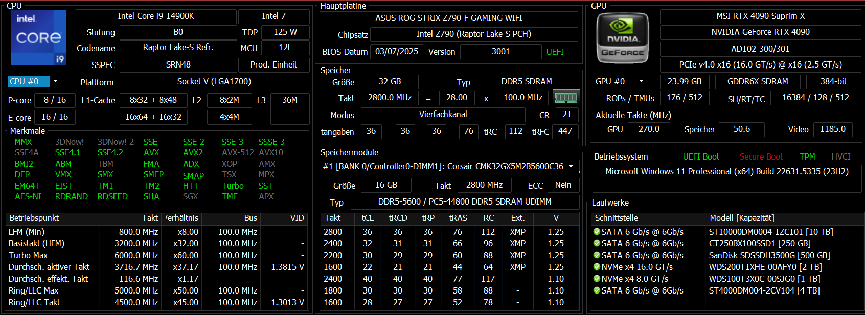

Wie sehen die Temperaturen der CPU im Idle und unter Last aus?
Kannst Du ausschließen das der Ram den Fehler verursacht? (wenn bereits Fehlermeldungen der Nvidia APP und bei der Softwareinstallation vorkommen, kann dies auch vom Ram herkommen).
Poste auch mal einen Screenshot von HWInfo (Hauptseite) um weiter Details zu deinem System zu bekommen.
(ohne andere mögliche Fehlerquellen zu überprüfen kann man nicht einfach die CPU verantwortlich machen)
schönen Sonntag
Temperaturen sind OK, unter Last (max. 85°C), wobei "Last" z.B. eine Shaderkompilierung in einem Game ist. Ich kann nicht ausschließen, dass der RAM Fehler verursacht, ich habe jedoch keinerlei Gründe anzunehmen, dass er defekt ist. Werde dennoch einen Test machen, um sicherzugehen. Das Fehlerbild scheint "klassich" zu sein und dort Probleme zu machen, wo der alte Prozessor welche machte.
