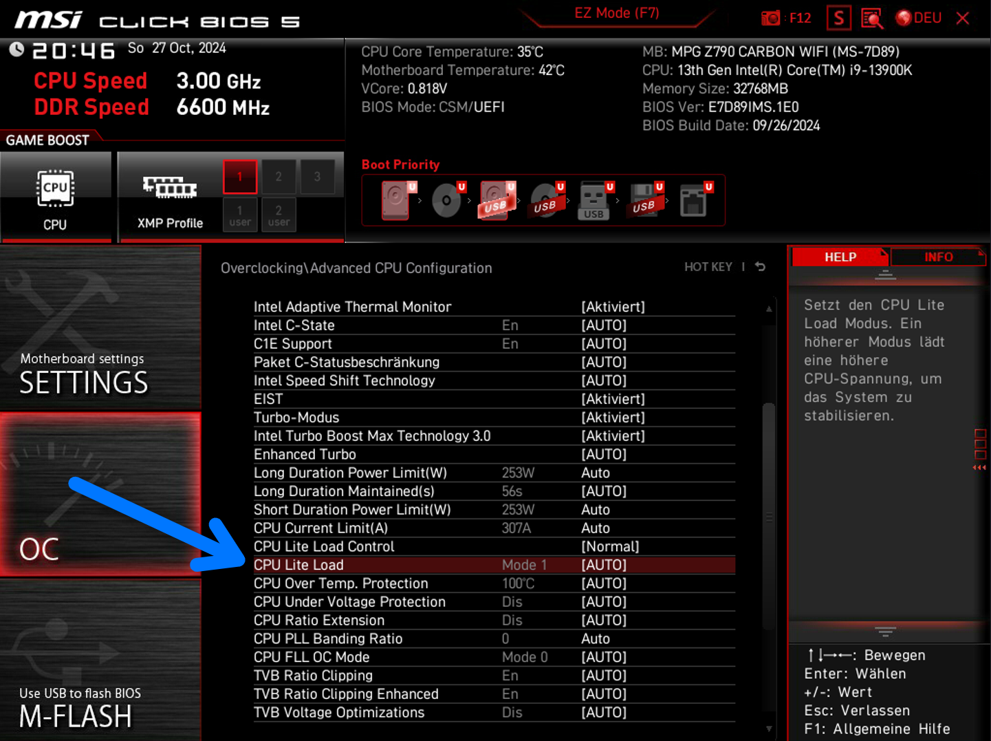

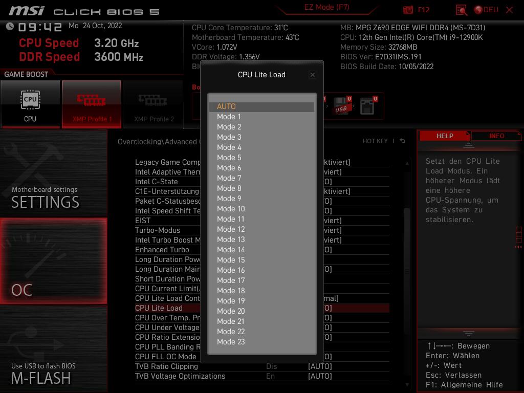

Du hast solche Stufen?
Ashampoo_Snap_Sonntag, 27. Oktober 2024_20h47m23s.png K1600_MSI_SnapShot_03.JPG
Die eigene Spannung inkl. der LLC Stufen lässt sich mit jedem Mainboard selbst ermitteln und ist auch wieder ein anderes Thema. In meinem Fall nutze ich auch keine CPU Lite-Load, obwohl ich es auch könnte. Mit der eigenen ermittelten Spannung kann ich mein UV noch präziser hinbekommen.
EDIT: Sorry, hatte versehentlich die falschen Bilder eingestellt.
Nein, aber es gibt den selben Name wo man aber selbst zahlen eintragen muss, das ist auch nicht das normale einstellen der Spannung. Aber die MSI Funktion ist natürlich besser für Leute die nicht so Erfahrung mit haben. Gehöre da leider auch dazu und bin daher etwas neidisch auf die Funktion vom MSI :D
