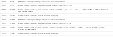

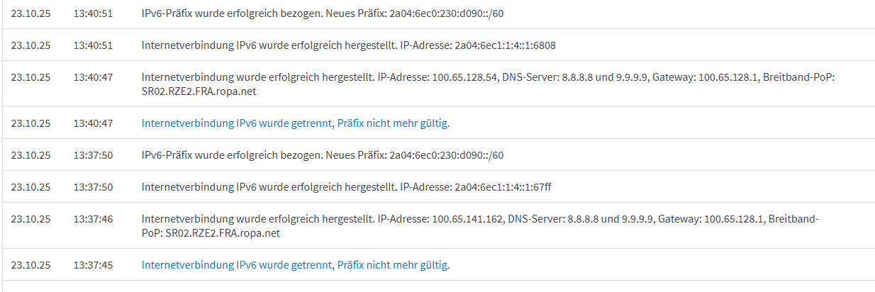

Habe ein Screen eingehängt, ständig wird die Internetverbindung neu aufgebaut. Mehr steht nüx da, nur das es wegen der PPP-Aushandlung sei.

Da fehlen uns massiv Informationen. Die Fritz!Boxen bekommen vom Anbieter die Bandbreiteninformationen. Nicht nur Sync sondern auch anderen "Limits".
Wenn diese Daten nicht oder fehlerhaft übermittelt werden oder die Glasfaseranbindung des DSLAM ausgelastet sind versucht die Fritz!box trotzdem die Datenrate zu erreichen und blockiert damit Alles.

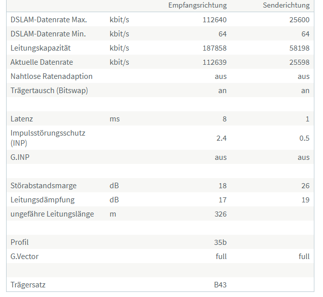

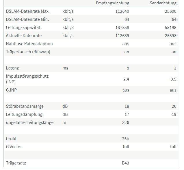

Meinst du die Daten die ich im Bild diesen Beitrag eingefügt haben ?
Sonst hängt im Haus nüx weiter an der Leitung auch nichts am HÜP bzw. danach. Daher gehe ich wie von @Nero FX erwähnt davon aus das es entweder überlastet ist, außerhalb vom Haus oder könnte auch ein Defekt des Ports vorliegen ? Habe meine Partnerin mal angeraten beim ISP anzurufen.

Also ein Problem mit der DSL-Leitung ist es jedenfalls nicht.

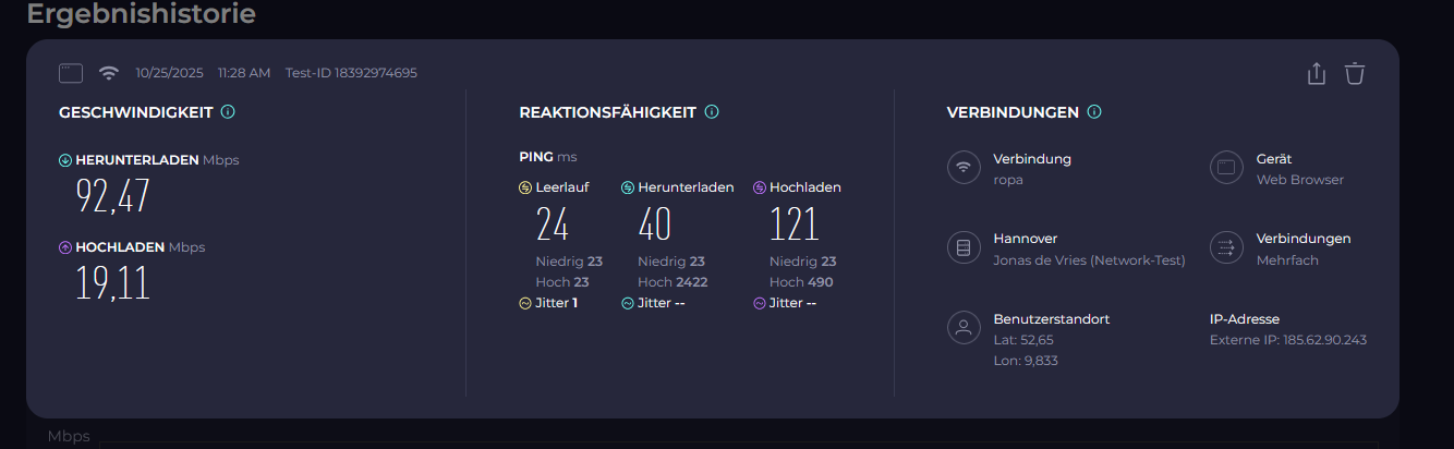

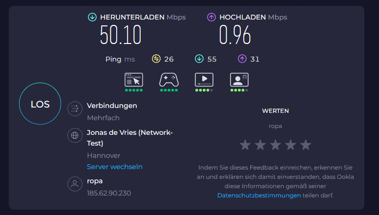

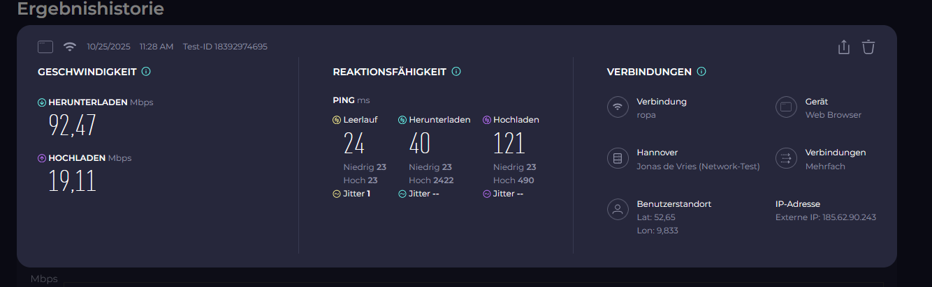

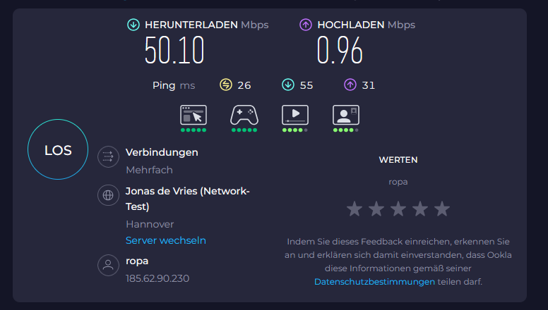

@DLMttH Das Bild mit dem Guten ergebnis ist eine Messung mit nur einem PC und das andere mitn Download im HG.
Rechner ist per LAN-Kabel angeschlossen, WLAn liefert noch katatrophalere ergebnise.
edit was mir gerade auffällt, beim Speedtest mit DL im HG, ist zwar der Downloadwert bei Test ok, jedoch geht dann sofort der Download im HG auf 0 Mbits ....
Alle anderen Geräte offline während du den verkabelten PC testen lassen hast? WLAN sicherheitshalber abgeschaltet?
Und du musst gucken, dass dein PC eine Gigabit Ethernet Verbindung hat, entweder im Router oder in den Einstellungen der Netzwerkkarte muss der Wert Gbit/1000 auftauchen.
Wenn ja, dann sind das katastrophale Speedtest-Ergebnisse und wir haben vielleicht einen Grund für die Probleme gefunden.
Jawohl, alles andere Offline und WLan deaktivert, sowophl als auch ob. GBit ist auch richtig eingestellt. auch mit diveresn Geräten Probiert, also neben 3 Verschiedenen Desktop - PC als auch mit zwei verschiedenen Laptops per W-Lan, mit verschiedenen Handys (Samsung, Apple, Xiomi) PS5 ist es katastrophe, sobald ein Gerät nur etas runterlädt oder der Junio zocken möchte, geht gar nichts mehr.
Könntest du den Speedtest noch mehrfach wiederholen? Es wäre halt wirklich wichtig zu wissen, dass da immer nur ohne große Schwankungen 92/19 Mbit/s ankommen.
