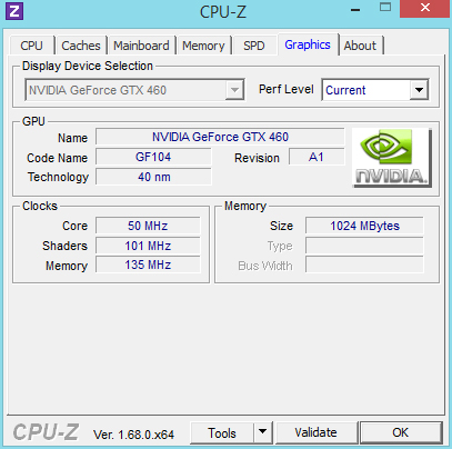

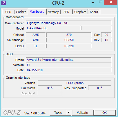

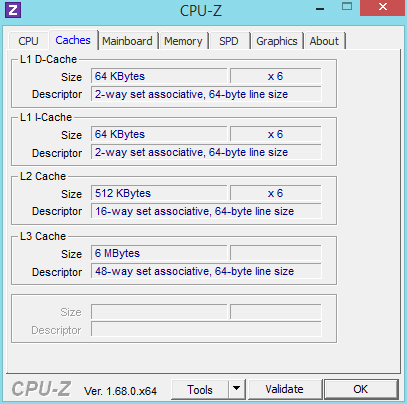

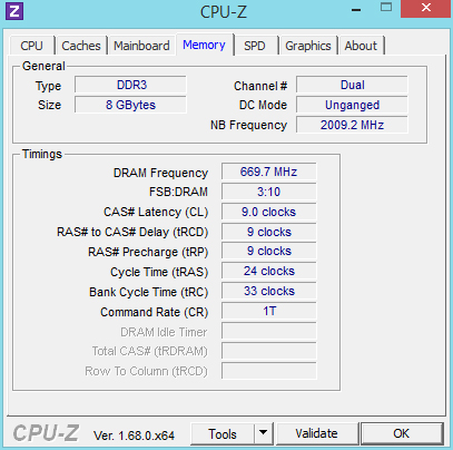

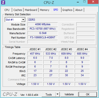

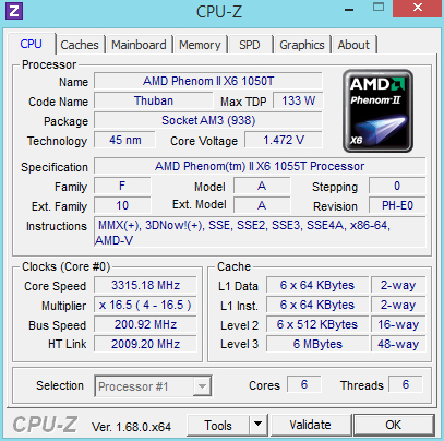

Lade mal CPUz und erstelle Screenshots ( alle... )
Ein neuer Test mit dem aktuellen 3DMark ist wieder beim zweiten physikalischen Test abgestürzt. Einfach schwarz und drei lange Beeps. Vor Weihnachten hatte ich diese Fehlercodes auch, konnte sie da aber auf einen Fehlerhaften RAM zurückführen.
Evtl ist aber noch etwas im Eimer.
Hier die Screenshots von CPU-Z

Den RAM auf 2T umstellen und auch so lassen.
Bios auf F5 aktualliesieren ( beachte die MB Version, du hast die 2.0 ) - du hast noch das erste drauf...
command rate (cr) meinte Robo32. Diesen Wert im Bios von 1T auf 2T erhöhen und Bios updaten.
genau. die command rate auf 1t ist meistens der auslöser für instabilitäten. würde auch auf 2t umstellen. bei mir lief es mit 1t fast nie stabil - nur mit ddr2 rams oder mit meinem jetztigen auf ddr 1833.

Mit Bios Flash und CR -> 2 läuft er bisher stabil.
3DMark und Cinebench sind komplett durchgelaufen (wenn auch mit miesem Ergebnis).
Danke an alle für die Tipps. Ich beobachte jetzt mal, ob er stabil bleibt und fange dann evtl nach der Anleitung OC an.
