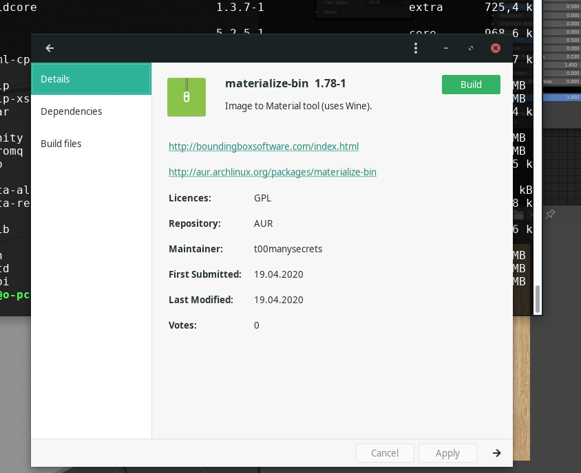

Danke ich habe jetzt den clone Vorgang ausgeführt im Terminal. Wie öffne ich jetzt das Programm bin noch neu was Linux betrifft
* vom 2. Link
Hmm ok pamac nutze ich nur in der Konsole eine Oberfläche dafür habe ich noch nicht oder weis nicht wie man sie öffnet
Im Pack Browser ist zwar vieles mit Pamac installiert nur keine Oberfläche (dort wo man auch die Updates zulässt)
* pamac-cli-dev 9.5.1-2 soll ich das installieren?
-a package manger based on libalpm with aur and appstream support
ich glaube XFCE Laut Bildern. Das Tool kenn ich. Das meinte ich mit updates. Wenn ich dort Materialize eingeben kommt bloß eine Bin 1.78-1 welches über win installiert wird.
Ok das wird es wohl sein.
Habe es jetzt installiert nur öffnet er es nicht. :O
In der Suche ist es schon einmal vorhanden. Nur passiert nichts bei der Ausführung.

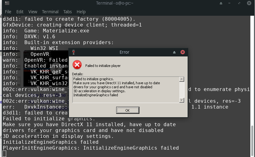

Nach ein paar Updates und dem umstellen auf winprefex 32 kommt nun das.
dxvk-bin wurde auch installiert.
Liegt es an der Graka r9 270x?

Habe jetzt nochmal alles deinstalliert und wine neu aufgespielt. Wenn ich nun
materialize-bin --init
ausführe rennt er in einer Schleife. Vielleicht hilft eine Neuinstallation von Manjaro?
Beim init läuft er sich fest in einer loop.
loop detected...
nachdem wieder etwas ausprobiert wurde. Wine Neuinstallation hat nichts gebracht.
(Hatte den wine Ordner gelöscht (zum testen))
und bei Materialize bin
gibt es einen Crash report:D
Ich würde die Ausgabe bei pastebin.com hochladen und dann auf der AUR-Seite von dem Problem berichten (inklusive Link auf die hochgeladene Ausgabe). Der Paket-Maintainer weiß wohl am besten, was da schief läuft. ;)
