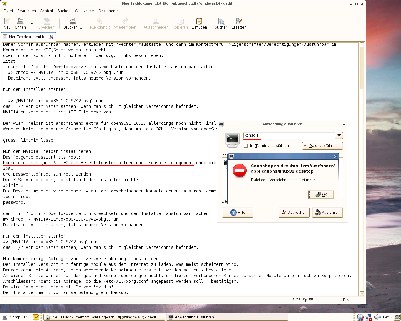

Also ich glaube ich bin wirklich zu dumm für linux:freak: (siehe Anhang)
Das ist für KDE, du benutzt jedoch Gnome. Suche mal im Anwendungsmenü nach "Terminal", damit geht es dann weiter.

Naja, wenn du nur Gnome installiert hast...
Die konsole wird mit KDE installiert und wird so nicht gefunden. Stattdessen kanst du auch einmal xterm als Eingabe ausprobieren.
Mach halt einfach irgendein Terminal auf.
Wirst du in den Menues schon irgendwo finden.
Wahrscheinlich RechteMausTaste auf Desktop und Terminal öffnen.
Oder du wechselst mit "STRG+ALT+F2" (alternativ auch F3/F4/F5/F6) auf eine Textkonsole und meldest dich dort als root an.
Zurück in den Grafikmodus geht es mit "STRG+ALT+F7" - Das wechseln einfach mal ausprobieren.
