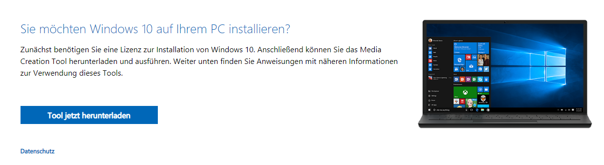

Auf jeden Fall wollte ich meine Externe Festplatte als Installation Medium für Windows (Anhang) für meine virtuelle Maschine benutzen, jedoch habe ich die falsche Platte genommen, welche noch mit wertvollen Fotos befüllt war. Gibt es eine Möglichkeit diese nochmal rückgängig zu machen. Die Festplatte wurde formatiert in esd-usb.

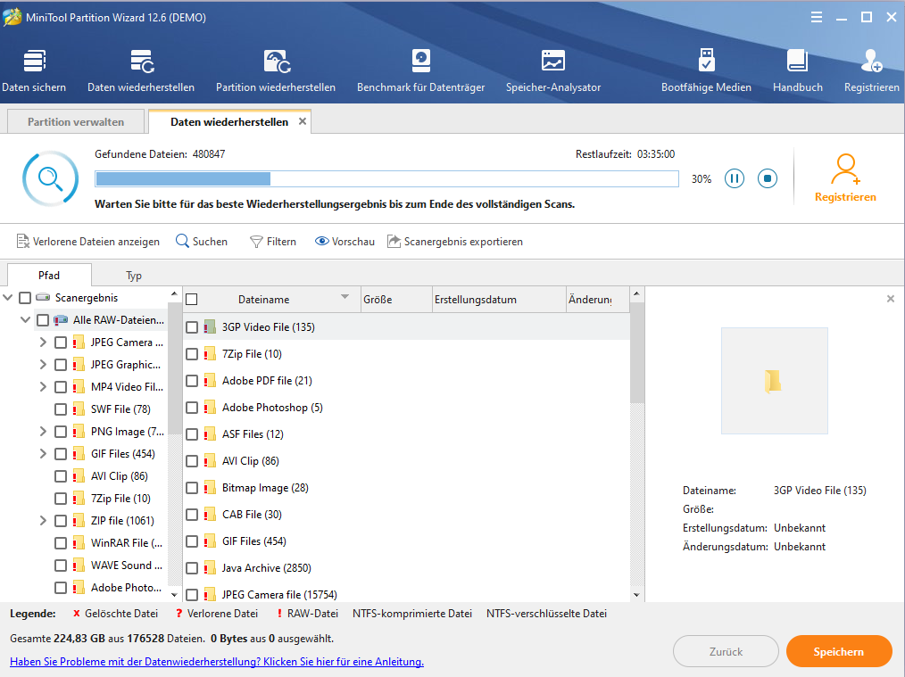

Gerade lass ich einfach nur eine Daten-Wiederherstellung durchlaufen, aber die Dateien lassen sich nicht überprüfen, da anscheinend das Dateiformat nicht unterstützt wird und das Laden fehlschlägt.

Beim Erstellen des Boot-Mediums wird das einmal schnellformatiert und dann die Installtions-Dateien geschrieben. Sollten dabei Dateien (oder Teile davon) überschrieben worden sein, sind die jetzt weg oder beschädigt.
Beim Rest vom Speicher ist noch Hoffnung da, dass Dateien gefunden werden können.
So oder so: Keine schreibzugriff auf die HDD! Am besten nur im read-only Modus arbeiten.
