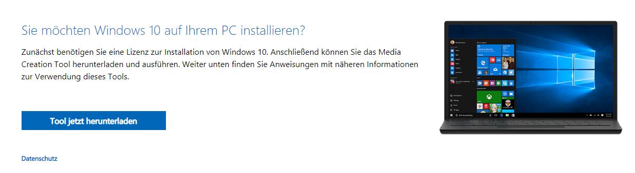

Auf jeden Fall wollte ich meine Externe Festplatte als Installation Medium für Windows für meine virtuelle Maschine benutzen, jedoch habe ich die falsche Platte genommen, welche noch mit wertvollen Fotos befüllt war. Gibt es eine Möglichkeit diese nochmal rückgängig zu machen.

das herunter geladen und meine festplatte als medium ausgewählt, nachdem das setup fertig gestellt war habe ich gemerkt was passiert ist.

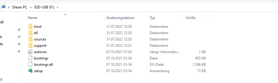

achja außerdem wurde es in eine esd-usb formatiert

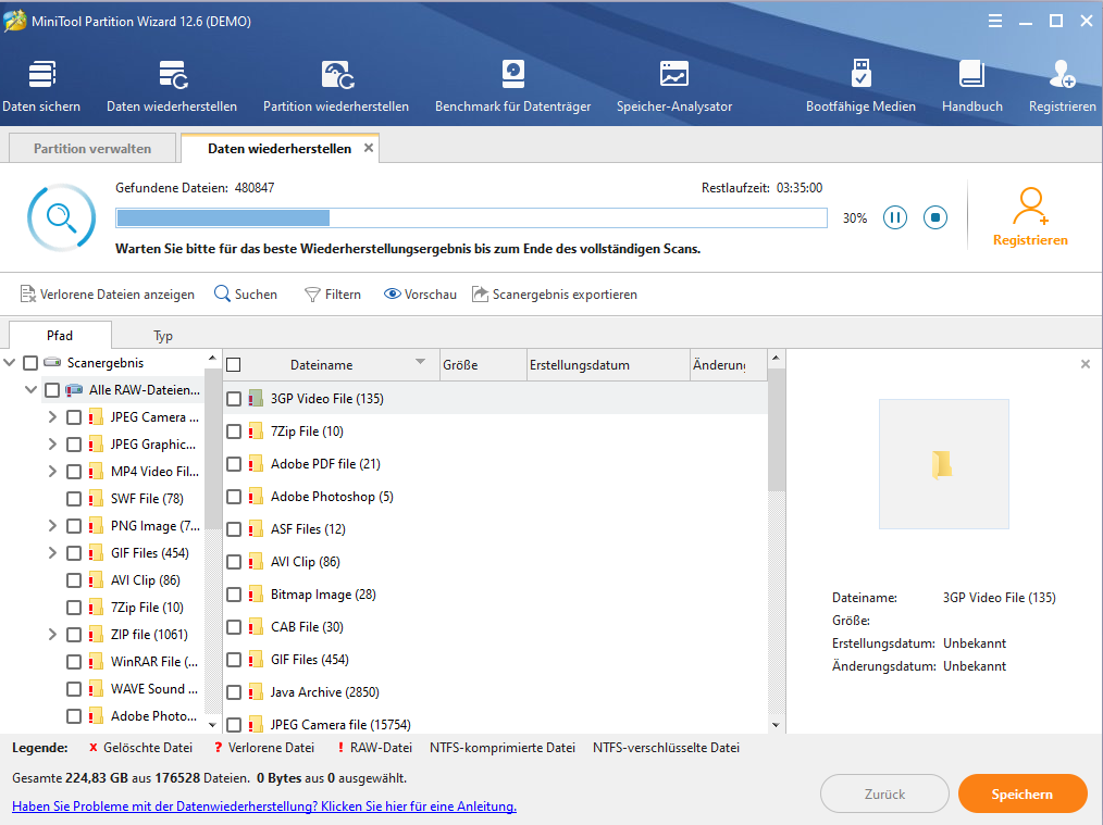

Nur noch die Windows Sachen, ich lasse gerade aber eine Daten-Wiederherstellung durchlaufen, aber die Dateien lassen sich nicht überprüfen, da anscheinend das Dateiformat nicht unterstützt wird und das Laden fehlschlägt über Minitool, hab bei dem Programm aber nicht so viel Hoffnung...

Das läuft ja noch 3 Stunden 30, vielleicht findet sich ja was.
Viel Erfolg.
Reaktionen: xxxccan
ich hoffe es, aber ich bin mir sicher die kostenlose testversion, ist leider doch nicht so kostenlos. :/

Versuche alternativ Photorec und/oder Testdisk.

Zunächst mal würde ich nicht unbedingt mit MiniTool da rangehen. R-Studio, bitmart restorer ultimate, GetDataBack würde ich mal probieren.

Ich persönlich würde ja in so einem Fall ein bitgenaues 1:1 Image der Platte ziehen und danach sehen, ob man die Partitionierung mit testdisk rückgängig machen kann. Eventuell kommt man dann besser an die Dateien ran.

EaseUS Data Recovery ist aktuell eines der besten Programme für das Recovery. Externe Festplatte ist auch sicher eine HDD und keine SSD? Bei einer SSD kannst Du es nach dem Formatieren vergessen (hab ich getestet).
Du hast im Bereich der ersten 32GB mit den Installationsdaten in etwa 9GB überschrieben. Dieser Prozess erfolgt auf Rohdatenebene und kann somit auch nicht rückgängig gemacht werden.
Es bleibt somit nur in der Differenzmenge nach ehemaligen Datensätzen zu suchen, mit etwas Glück findet man auch noch Fragmente des alten Dateisystems, um die Ordner-Struktur neu aufzubauen. Andernfalls bleibt nur die Möglichkeit einer anonymen Datenrettung der einzelnen Dateien.
Ob du das mit kommerziellen Tools selbst machst, oder einen professionellen Datenretter die Arbeit für dich erledigen lässt, bleibt natürlich dir überlassen. Wichtig ist jedenfalls nichts mehr auf diese Festplatte zu schreiben bis das Projekt abgeschlossen ist.
