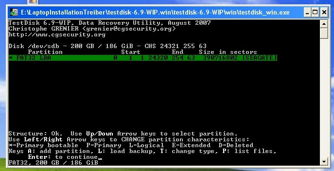

Intakte Festplatte angeblich nicht Formatiert
Bestätige bei Analyse mit Enter.
Bestätige bei Proceed auch mit Enter.
Deine eingegebene Partition muß markiert sein.
Setze die mit dem Links oder Rechtspfeil auf D=deleted (gelöscht).
Ich kann da garnichts markieren, und ich kann auch nichts auf deleted löschen. Das geht nicht. Und wenn ich Proceed mit enter bestätige, findet er nichts.
Fiona danke das du Dir soviel mühe machst, aber ich bekomms nicht hin.
wenn ich die Partition per hand eintippe kommt an ende dieser screen-
im Menü Advanced - [Boot]- [Rebuild BS], wenn ich da auf LIST gehe, sehe ich ALLE meine Daten... , wenn ich den bootsector schreiben will, kommt diese fehlermeldung " bootsector dosen´t have the endmark 0XAA55 "
im moment lass ich nochmal die " tiefe suche " laufen.... und das dauert jetzt voll lange, der braucht für jeden zylinder fast 5 secunden, wenns so weiter geht, würde er in 30 stunden nicht fertig werden.
vielen Dank

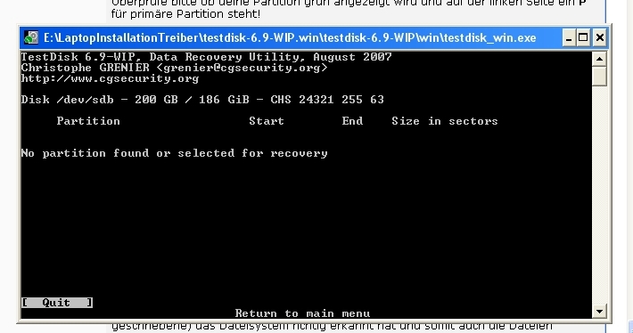

erazor
Solange kein Bootsektor und kein Backup vom Bootsektor vorhanden ist, ist es sinnlos.
Testdisk sucht bei der tieferen Suche auch das Backup vom Bootsektor.
Die Fehlermeldung "bootsector dosen´t have the endmark 0XAA5" bedeutet, das die letzten 2 Byte melden, das der Bootsektor nicht gültig ist.
Kann bedeuten entweder defekt oder nicht vorhanden.
Normal sollte sich die Partition manuell eingeben lassen.
Ansonsten kann bei dir auch ein Problem sein, das ein Hintergrundprozess wie Virenscanner, Norton Go Back oder ein anderer ein schreiben auf den MBR oder Bootsektor verhindert.
Im Fall kannst du auchmal bei Start / Ausführen / msconfig ausführen.
Deaktiviere mal alles bei Systemstart und gehe dann auf den Reiter Dienste.
Setze dort unbedingt den Haken bei Microsoft Dienste ausblenden, da Windows sonst, wenn du die Prozesse auch abschaltest, nicht richtig startet.
Deaktiviere den Rest.
Starte neu und probiere es im Menü Advanced nochmal.
Hinterher kannst du alles wieder eaktivieren.
Teile es mal mit.
Viele Grüße
Fiona

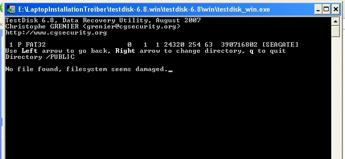

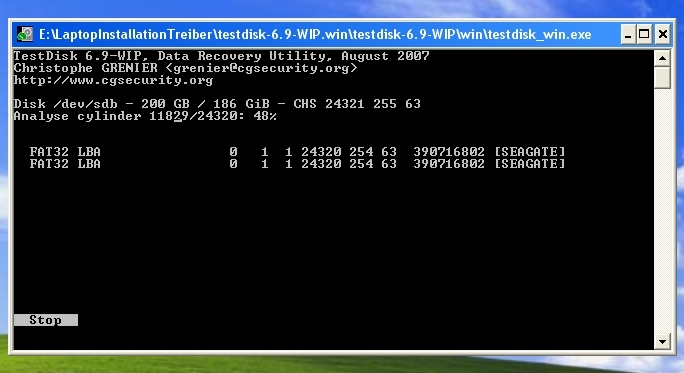

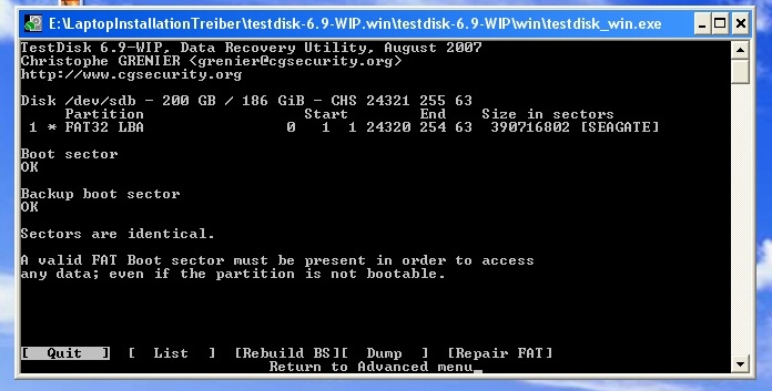

Hallo Fiona,
dank Deiner tollen hilfe bin ich einen entscheidenen Schritt weiter.
1.) Bootsector ist nun vorhanden ( mit der version 6.8 gings auf einmal, mit 6.9 nicht )
2.) im menü Advanced wird eine ganz andere Meldung angezeigt.ich sehe alle meine Daten bei "lists"
3.) in der "tieferen Suche " kann ich jetzt auch mal was markieren....
das dateisystem wird in der Datenträgerverwaltung noch nicht als FAT32 erkannt, sondern
nur als primäre partition. Hier die screenshoots :
danke erazor

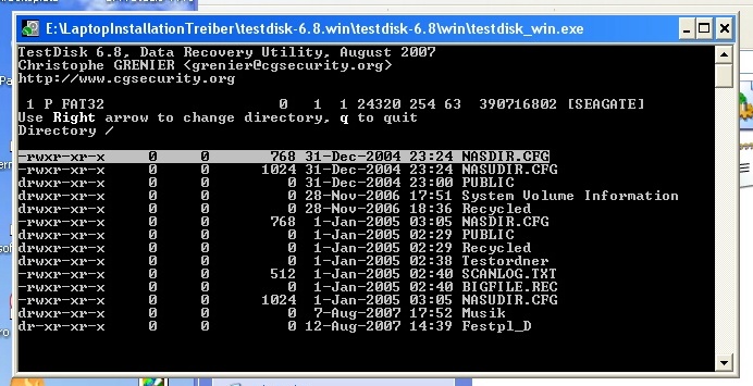

Jetzt habe ich noch etwas festgestellt. In der Liste meiner Daten gibt es zwei Ordner, die heißen Public & Recycled, nach meinen Infos
kann man garnicht zwei gleichnamige Ordner haben , oder ??
kann man die gleichnamigen Ordner löschen ? oder kann ich die zwei Ordner die ich brauche auf eine andere festplatte mit c ( copy ) kopieren. meine Internen Festplatten sind allerdings NTFS .
Wenn das kopieren gehen sollte, bleiben die dateinamen in voller länge erhalten ?
Vielen dank
erazor
Habe ich gesehen, das einige Namen gleich sind.
Von FAT kann leider nicht kopiert werden.
Wenn die Fehlermeldung Bad Jump erscheint, kann es auch an der Partitionsstruktur liegen.
Bei Fat gibt es auch ein Duplikat (Kopie).
Daher überlege dir mal ob die Partition vielleicht ein logisches Laufwerk war oder zum testen wäre es möglich die Partition einen Cylinder kürzer einzugeben.
Auch nochmal Infos;
http://www.cgsecurity.org/wiki/Erwe...3.BCber_eine_FAT-Bootsektor-Wiederherstellung
Hier heißt es diese zwei Sachen zu testen.
Ansonsten würde leider als sichere Alternative Datenrettungssoftware bleiben.
Bin jetzt erstmal im Sportstudio und Mittag wieder online!
Teile mal mit ob du was weißt und was du machen möchtest.
Viele Grüße
Fiona

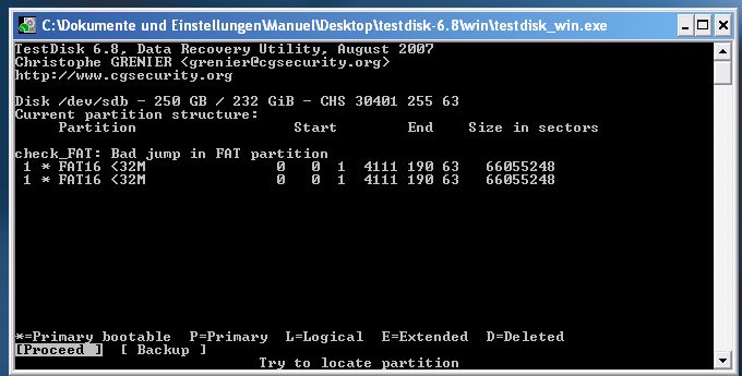

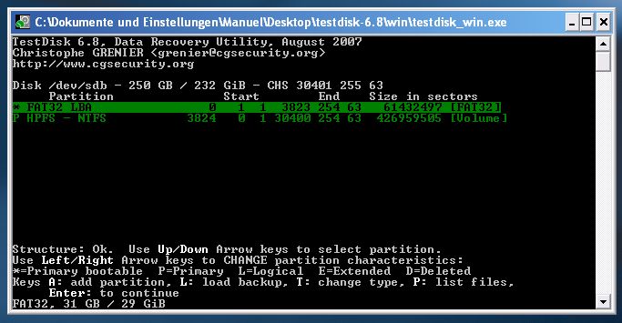

Hallo ComputerBase Community und hallo Fiona,
also ich hab mir nun seitenweise diesen Thread durchgelesen, und das meiste auch gleich versucht, nur leider lässt sich mein Problem so nicht beheben...
Kurz zum Problem selbst: Ich habe seit einiger Zeit ne externe Festplatte, 250GB von Samsung, Modell SP2514N. Da ich diese auch an alten Windows Versionen nutzen wollte hab ich sie in zwei Partitionen unterteilt, eine im FAT32 System (so ca 30GB) und eine im NTFS System (ca 220GB). Jahrelang ging alles gut, nur vor ein paar Tagen ging irgendwas schief und plötzlich war die NTFS Partition verschwunden.
Bin dann schnell bei TestDisk gelandet, hatte allerdings das Problem das sobald die Festplatte angehängt war konnte ich das Programm (so wie jedes andere Problem das mit Festplatten zu tun hat) nicht öffnen, es ging nichts, bis ich die Festplatte ausgeschaltet hab...
Nun hab ich sie in nen Computer gehängt (als Slave), da meinte das Bios sie wäre nur 33GB groß, eben die Fat32 Partition, diese war unter windows aber nicht formatiert, hab sie dann per PC verwaltung (die ich sonst auch nicht öffnen konnte^^) aktiv gesetzt, was dann zur folge hatte das ich sie extern zwar auch also eine partition 33gb unformatiert hatte, aber immerhin konnte ich sie per TestDisk untersuchen, dort bekamm ich erstmal den bekannten "Bad Jump in FAT partition" Fehler (siehe Screenshot), proceed brachte dann aber sofort meine beiden ursprünglichen partionen zu tage, bei beiden konnte ich mir die dateien anschauen und sie waren grün (siehe screenshot), hab sie dann beide P gesetzt (wie gesagt nur reine Datenspeicherplatten) und gespeichert, Ergebnis leider nur das ich wieder nur die FAT32 hatte und das hängen aller software...
Nachdem ich nun fast alles außer das manuelle bootsequenz schreiben durch hab wende ich mich verzweifelt an euch...
mfg
Manuel

Ich gehe mal von diesem Screen aus;
https://www.computerbase.de/forum/attachments/exthdd02-jpg.76215/
Hattest du an diesem Screen folgendes gemacht?
* (Stern) ist für primär, aktiv und bootfähig und kannst du mit dem Links oder Rechtspfeil auf der Tastatur setzen. Wenn du von der nicht bootest, setze die auf nur P für primär.
Siehst du ganz links bei der Partition.
Bestätige mit Enter.
Gehe auf [Write].
Bestätige dort mit Enter, y und Ok.
Beende Testdisk und starte den Computer neu.
Wenn chkdsk bei Systemstart kommen will, beende chkdsk erstmal.
Geht innerhalb von 10 Sekunden durch beliebigen Tastendruck.
Überprüfe das Ergebnis und teile es mit.
Wenn es nicht klappt, deaktiviere vor der Prozedur alle Hintergrundprozesse wie Virenscanner usw. die ein schreiben auf dem MBR verhindern können.
Abschalten geht über Start / Ausführen / msconfig
Versuche es auchmal im abgesicherten Modus und melde dich als Admin an.
Ansinsten kannst du auchmal die Testdisk BootCD probieren, ob es damit klappt;
https://www.computerbase.de/downloads/systemtools/festplatten/testdisk/
Auc kannst du in Testdisk von NTFS deine Daten wenn die angezeigt werden auf ein anderes Laufwerk kopieren.
Infos dazu hier;
Wenn du p drückst und bei einer NTFS-Partition eine Daten siehst, kannst du eine Datei oder Ordner markieren und c für copy drücken.
Wenn du nur den einzelnen Punkt markierst, kannst du das ganzes Laufwerk kopieren.
Dann wirst du nach dem Pfad gefragt. wenn du auf die zwei Punkte gehst, kommst du immer ein Ordner höher bis du deine Festplatten siehst.
Mit dem Links oder Rechtspfeil kannst du in einen Ordner gehen.
Wenn du dann mit y bestätigst, fängt Testdisk an zu kopieren.
Infos zum kopieren nochmal hier!
https://www.computerbase.de/forum/t...riff-partition-tot-virus.271534/#post-2656055
Teile es mal mit.
Viele Grüße
Fiona
Viele Grüße
Fiona

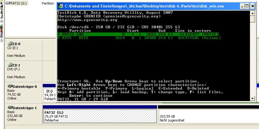

Hallo Fiona,
also nun die neusten Entdeckungen:
also das Problem liegt an der NTFS Partition
also hab Festplatte als Master (und einzige Festplatte) in PC gehängt und mit TestDisk BootCD das Bat Jump Problem lösen können, hab beide auf P gesetzt und gespeichert, bei den nächsten Tests war immer alles von anfang an richtig...
dann hab ich die Festplatte wieder ausgebaut und per externem Gehäuse per USB angehängt, dann hatte ich wieder den gleichen Mist wie immer (siehe alte Einträge)...
dann hab ich den Tipp mit D setzen ausgetestet:
wenn ich die FAT32 D setze findet WIndows gar nichts und ich komm mit TestDisk und Verwaltung nicht an die Festplatte..
wenn ich aber die ntfs auf D setze, die Fat32 P, dann hab ich unter Windows vollen zugriff auf alle Tools, hab dann 33gb Fat32 partition und 2xx gb "Nicht zugeordnet"en Platz den ich mit ner neuen Partition belegen kann (siehe screenshot)
also irgenwie muss es an der ntfs liegen, auf dem screenshot sieht man auch was testdisk momentan findet,

An der Partitionstruktur gibt es leider nicht mehr zu reparieren, als wir bereits schon probiert haben.
Auch hängt Windows.
Sieht somit nach einem Fehler im Dateisystem aus.
Empfehlung im Fall ist, alle wichtigen Daten zu kopieren (sichern) und dann hinterher über Start / Ausführen / cmd
chkdsk Laufwerksbuchstabe: /r mit dem Versuch das Dateisystem zu reparieren zu probieren.
