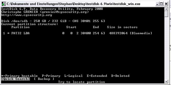

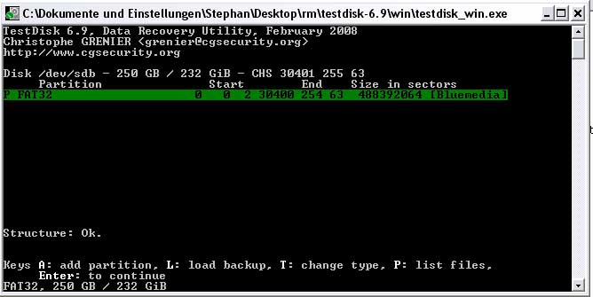

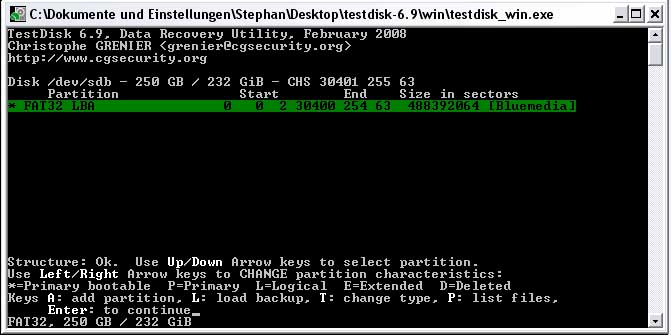

Hallo.
Meine Bluemedia 250 wird seit kurzer Zeit auch nicht mehr erkannt, bzw ich bekomme die "Datenträger nicht formatiert"- Meldung.
Hab danach mal testdisk laufen lassen und es kam die Meldung Structure okay, und alle Folder waren sichtbar. Laufwerksgeometrie habe ich auch gecheckt, hatte ebenfalls die richtigen Werte.
Heute habe ich die Platte an einen anderen Computer angeschlossen und sie wurde einwandfrei erkannt, alle Daten waren verfügbar und haben 100 % funktionniert.
Daher bin ich sehr erleichtert, frage mich aber noch immer, wie ich die Platte an meinem Computer wieder zum laufen kriege.
Ich hoffe mir kann jemand helfen?
Grüsse,
Stephan
Ich weiß nicht ob es ein USB-Problem ist.
Wie wird die Festplatte bei dir im Gerätemanager erkannt?
Schließe die auchmal an einem anderen Port an.
Gehe auchmal in den Gerätemanager und deinstalliere mal unter Laufwerke den Treber für dein Laufwerk.
Beim nächsten Systemstart wird die normal via Plug and Play neu erkannt.
Mache ansonsten mal eine Diagnose mit Testdisk wegem USB-Kontroller ob die Geometrie gleich ist;
Mache mal eine Diagnose nach dieser Anleitung;
Lade dir mal Testdisk Version 6.10 beta für Windows.
Link dazu gibt es hier;
https://www.computerbase.de/downloads/systemtools/festplatten/testdisk/
Starte Testdisk bestätige bei dem Log-Datei-Screen mit Enter, wähle deine betroffene Festplatte aus und bestätige mit Enter, bestätige bei Partition Table Typ Intel, bestätige bei Analyse mit Enter und setze mir einen Screenshot.
Bestätige auch bei Quick Search mit Enter (wenn nötig wegen Vista-check mit y) und setze mir auch den Screen.
Markiere mal die betroffenen Partitionen und drücke p auf der Tastatur ob deine Daten angezeigt werden oder eine Fehlermeldung.
Zurück kommst du mit q drücken.
Wenn keine Partition mit Daten gefunden wurde;
Bestätige weiter bis du zum Menü kommst wo unten steht [Quit] Deeper [Search] [Write] und gehe mit dem Pfeil auf [Deeper Search] (tiefere Suche) und lasse es laufen.
Setze mir auch einen Screenshot.
Die betroffene Partition sollte wenn du den Screen machst markiert sein.
Ich weiß nicht, ob sich die SID geändert hat.
Infos zum Rechteübernehmen hier;
https://www.computerbase.de/forum/t...ten-nach-mainboard-crash.280865/#post-2751086
Viele Grüße
Fiona
Sorry das ich erst so spät antworte, mir kam was dazwischen...
Ich hab jetzt 2 Screens gemacht: Einen mit der Quick- und den anderen mit der Deep-Search. Das Programm erkennt die Platte und ihren Inhalt einwandfrei, nur Windows (Hab XP) leider nicht.
Vielen Dank für die Hilfe^_-
Hallo logopod
Mir fehlt leider der wichtigste Screen direkt wenn du bei Analyse bestätigt hast.
Dieser zeigt deine gegenwärtige Situation an.
Ich möchte nur was reparieren, wenn ein Fehler ist.
Sehe ich aber so nicht.
Zumindest wenn du deine Daten in Testdisk siehst, kannst du diese auch mit Testdisk kopieren.
Infos würden im Fall folgen, da du diese auch auf ein intaktes Laufwerk wiederherstellen mußt.
Ist somit aufwendiger.
Viele Grüße
Fiona

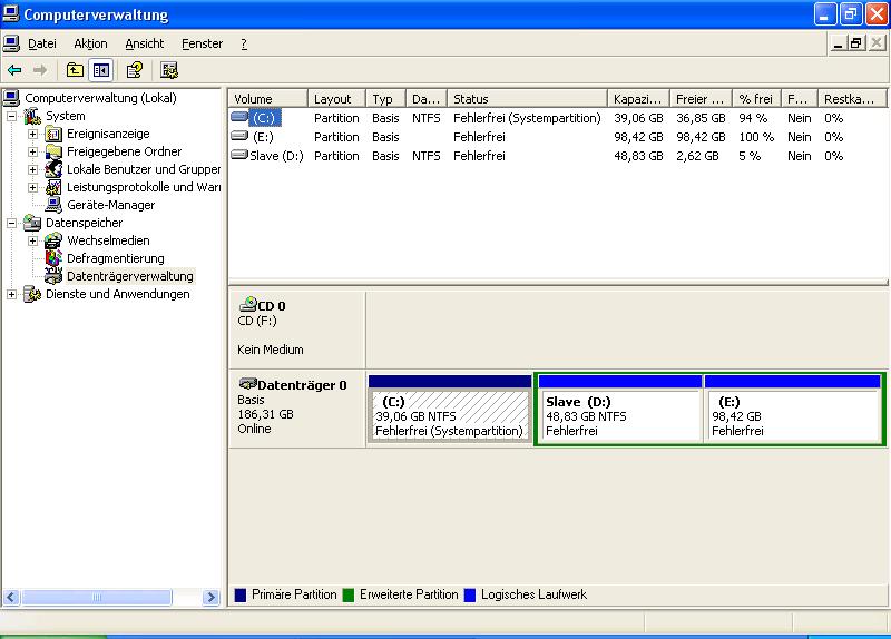

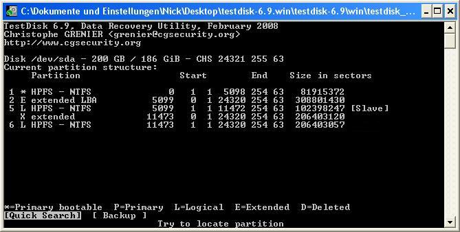

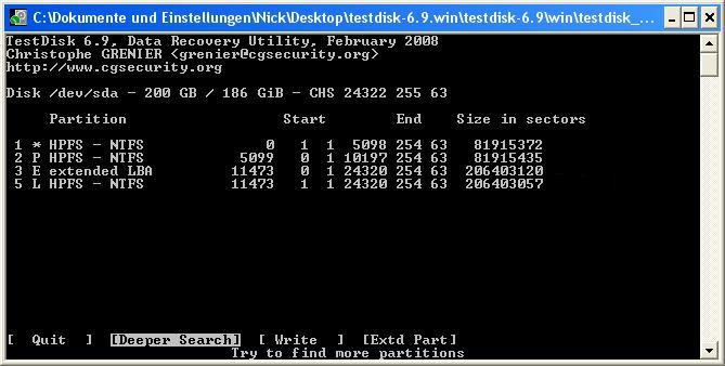

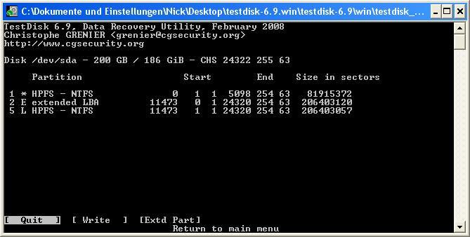

da ich fast dasselbe Problem habe und in den ForumBase-Regeln beteiligen anstatt Duplikate erstellen steht, poste ich mal einfach hier mein Problem rein. Ich hoffe das ist richtig und mir kann jemand helfen.
Es geht um eine alte 200 GB Barracuda von Seagate mit folgenden Partitionen: siehe erstes Bild. Wie man erkennen kann, steht bei Laufwerk E: zwar "fehlerfrei", aber leider kein "NTFS". Alles war in Ordnung bis ich Windows XP Prof. SP2 neu installiert habe, nach der Installation hatte ich dann kein Zugriff mehr auf Laufwerk E:. Wenn ich jetzt Laufwerk E: im Arbeitsplatz anklicke, dann wird mir mitgeteilt, dass das Laufwerk nicht formatiert sei und gefragt ob ich es formatieren möchte, was ich natürlich nicht gemacht habe. Auf Laufwerk C: und D: habe ich ohne weiteres Zugriff. Auf C: ist ja noch nichts drauf außer Windows und meine Daten von Laufwerk D: habe ich jetzt gesichert. Aber Laufwerk E:, keine Chance und ich hätte die Daten gerne wieder.
Ich habe hier ein bisschen gelesen, bin aber nicht fündig geworden. Habe Testdisk 6.9.win runter geladen und es laufen lassen. Erstaunlicherweise ist beim Anfangsbild alles in Ordnung bis auf die Erweiterte Partition, bei "Search" ist dann auf einmal Laufwerk D: nicht mehr da und bei "Deaper Search" steht, dass D: gelöscht wurde und immer die Sache mit der Erweiterten Partition ??????????????
Ich werde da nicht schlau drauß und hoffe, dass mir jemand helfen kann, vielen Dank schonmal im Voraus...
MfG
psc
Sorry for late.
Manchmal schwierig wenn Posts an einen Thread angehängt werden die Übersicht zu behalten.
Zu deinem Fall;
Testdisk zeigt bei dir keinen Fehler in der Partitionstabelle oder Bootsektor an.
Die Partition ist normal gültig.
Wichtig wäre mal die Partition in Tstdisk zu markieren und p zu drücken, ob deine Daten oder eine Fehlermeldung angezeigt wird.
Daten können im Fall kopiert mit Testdisk auch komplett kopiert werden.
Öfters gab es Fälle, das nach einer erneuten Installation sich die Benutzerkonten geändert hatten.
Dabei wird eine neue SID (Security Identifier) erstellt.
Wenn du keine Rechte auf dem Laufwerk hast, wurde es auch schon unformatiert oder RAW angezeigt.
Infos im Fall mal bei diesem Link;
Schaue es dir zumindest mal an.
Viele Grüße
Fiona

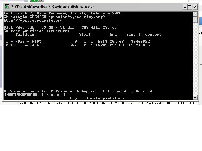

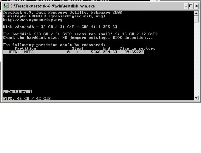

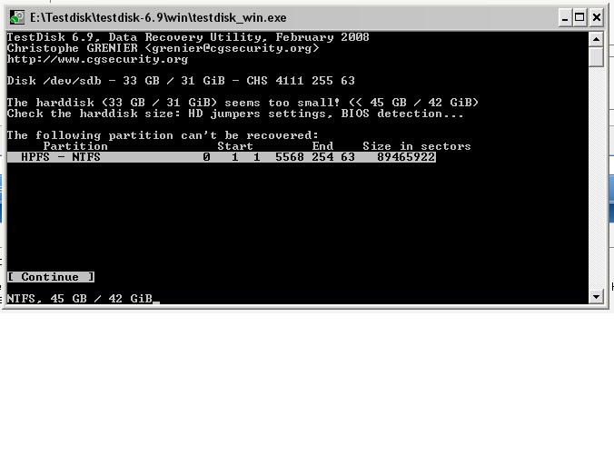

Hallo Fiona,
ich habe ebenfalls ein Problem mit meiner alten Platte.
Es war vorher die Platte mit der ich bootete und zuletzt ergaben sich einige Probleme beim booten. Ich hatte dann Chkdsk laufen lassen und es wurden unheimliche viele verwaiste Indizes neu zugeordnet. Daraufhin habe ich mir eine neue Platte geholt, weil die alte auch angefangen hatte zu knacken (beim letzten Mal war das der Hinweis darauf das es Zeit wurde eine neue Platte zu beschaffen).
Auf jeden Fall hab ich auf der neuen Platte nun XP Home installiert (E:/). Auf meine alte Platte C:/ kann ich nicht mehr zugreifen. Werde gefragt, ob ich diese formatieren will. Sie bestand aus zwei Partitionen C und D und es sind viele Daten darauf, die ich gerne noch retten würde.
Testdisk erkennt leider nur einen kleinen Teil dieser Platte im normalen und auch im Deepscan.
Hier ein paar Bilder.
Die Jumper hatte ich eigentlich so gesetzt das die neue Platte auf Master am Primary und die zweite als Slave am Secondary hängt. Muss ich da was ändern?
Sehe leider keine Screens?
Gilt sicherlich die Größe zu überprüfen und auch wegen der 32 GB-Speicherbegrenzung etc.?
Gruß Fiona
Das Betriebssystem was vorher lief war XP Pro
Sieht nach 32 GB Speicherbegrenzung aus.
Enferne im Fall mal den Jumper oder überprüfe die Jumperung und teste, ob die dann in der richtigen Größe erkannt wird.
