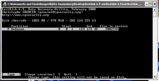

Danke, sobald ich Advanced ausgewählt habe, sehe ich das im Anhang gezeigte Bild. Wie kann ich dort Boot und dann Rebuild BS auswählen?

Du hast deshalb kein Partitionstyp, da deine Partition als unknown erkannt wird.
Versuche es mal mit FAT16 größer als 32 MB, da nur ein GB.
Bestätige deshalb bei Type und bestätige mit bei Proceed mit Eingabe.
Gebe nun 06 für FAT16 >16 M ein.
Jetzt sollte Boot gelistet sein und gehe dort wie beschrieben auf Rebuild BS.

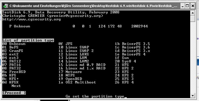

Wenn ich bei Type bestätige kommt das Bild im Anhang. Wähle ich dort nun "06 FAT12" oder "07 FAT16"?

Ich weiß nicht, ob es ein Fehler ist?
Werde ich klären, zumindest gehört dort NTFS als Partitiontype 07 rein?
Nehme jetzt mal 07 derweil.
Danke für die Info!
Ansonsten wie beschrieben.
Ansonsten Prozedur wie beschrieben.

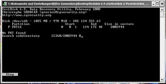

"No FAT found" soweit. Mal schaun ob noch was gefunden wird.

Nehme mal die Version 6.10 beta.
Gehe auf Type, bestätige mal bei Boot und gehe auf List.
Da werden dann auch gelöschte Dateien rot angezeigt und du kannst die mit c drücken kopieren.
